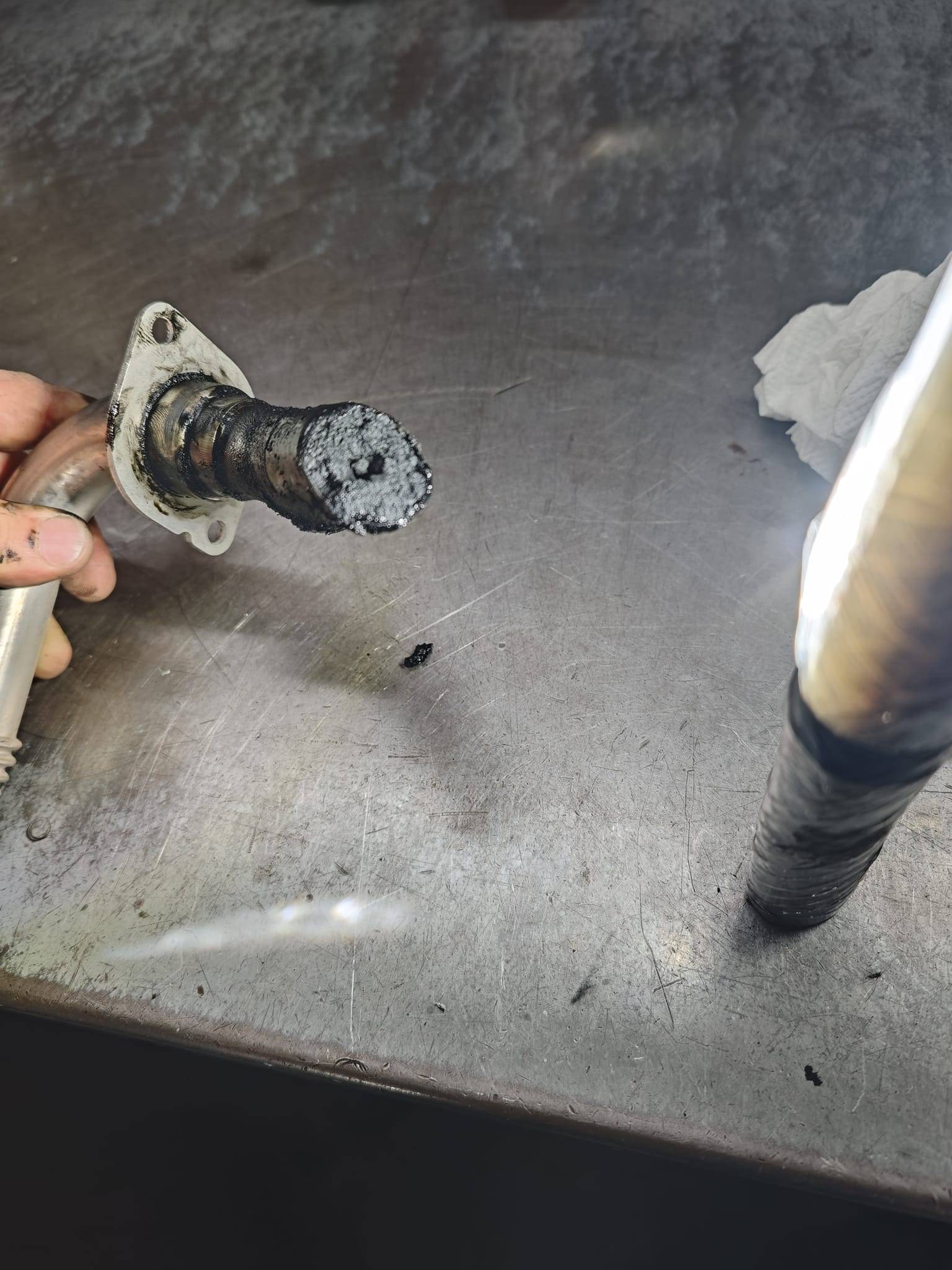

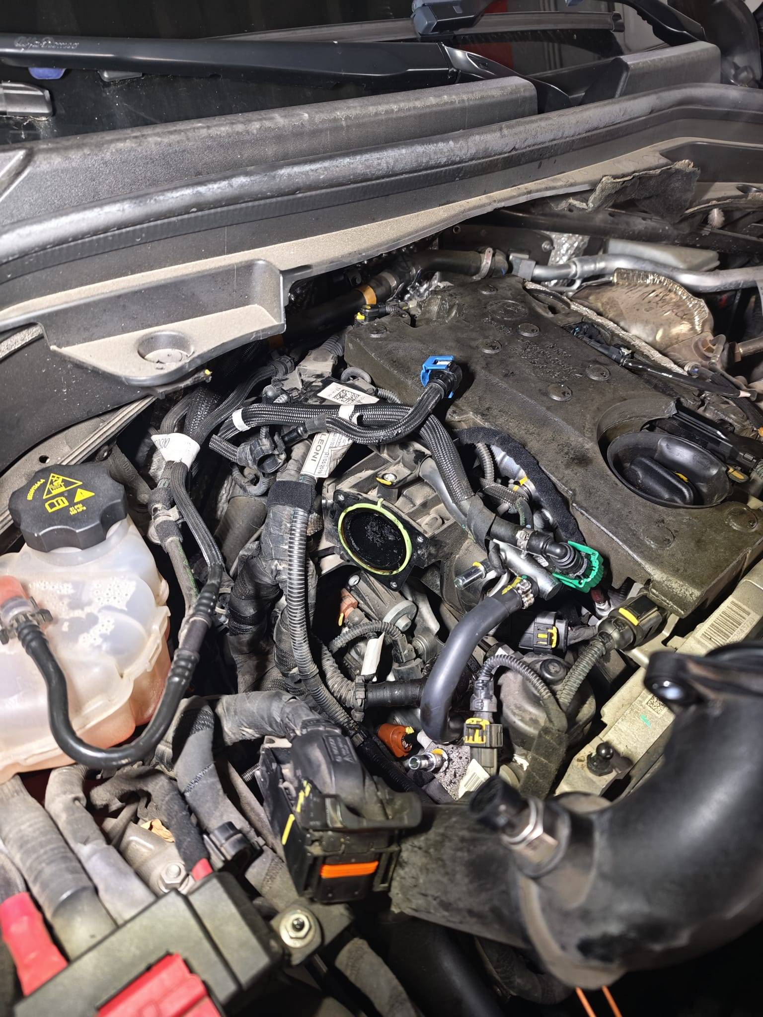

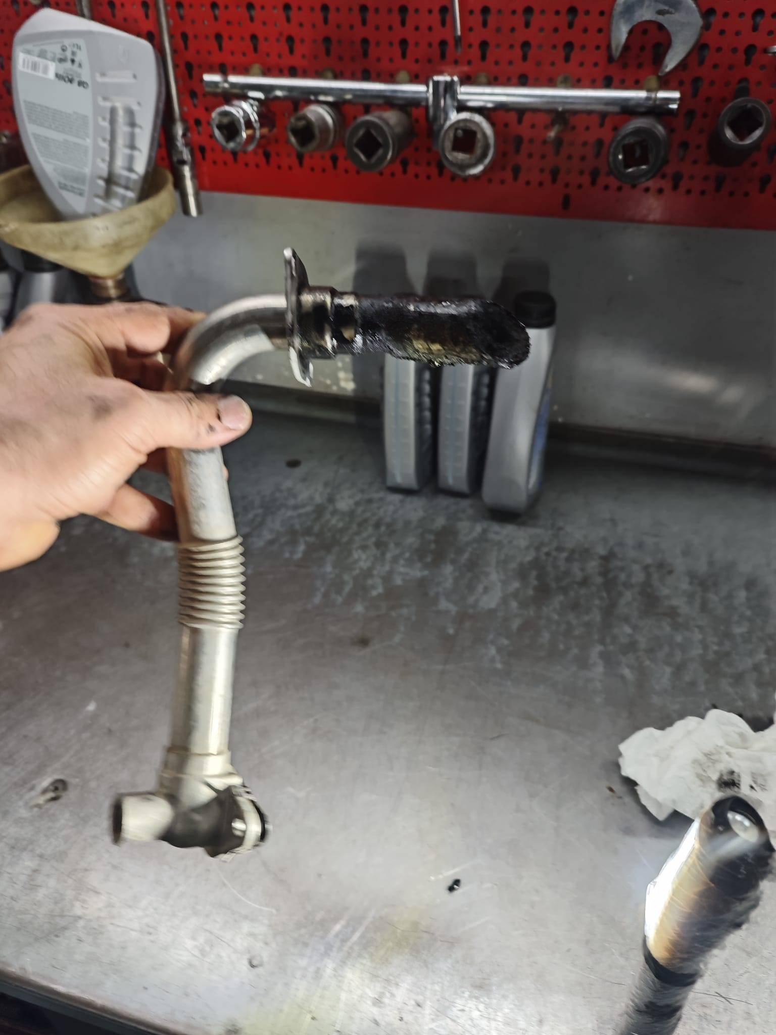

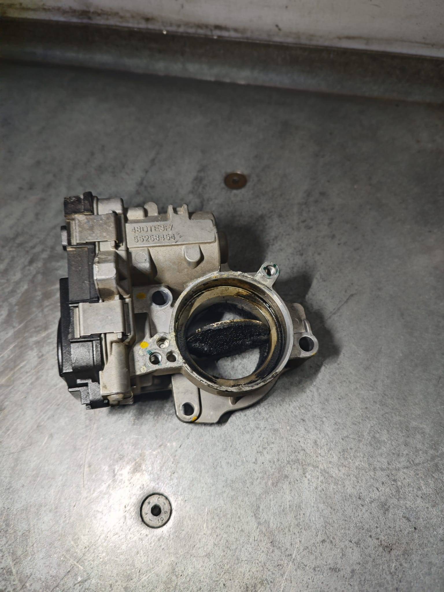

Ciao, ho avuto anch'io lo stesso problema qualche settimana fa, ho risolto sostituendo il debimetro e facendo fare la pulizia totale di tutti i condotti di aspirazione compresa la valvola egr che erano messi davvero male (vedi foto). In più ho soltanto fatto pulire il FAP. La mia è una Stelvio 160 cv del 2019 con 115'000km.
