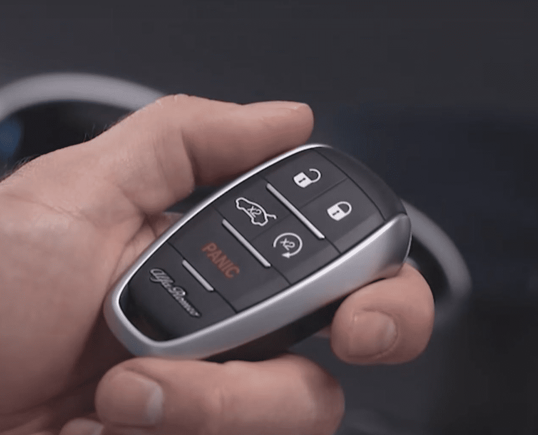

Ciao a tutti, come saprete in America e Canada la chiave della Giulia ha i tasti diversi dalla nostra, c'è il tasto "Panic" che non so a cosa serva e c'è il tasto che con doppia pressione fa accendere il motore dall'esterno ad auto chiusa (cosa fighissima per quanto mi riguarda) allego foto.
Qui sorgono le domande, se ordinassi una chiave da una nazione dove è presente il tasto accensione motore potrei abbinarla alla mia Giulia?
com'è che funziona? la chiave arriva "vergine" e poi viene abbinata?
Seconda cosa: si accenderebbe il motore con la nostra centralina o dite che comunque non funzionerebbe?
A settembre 2018 sono stato in Canada per due settimane e la mia auto a noleggio (VW Atlas) aveva l'accensione dal telecomando, è davvero una figata ve lo assicuro, spero che qualcuno sappia darmi delle risposte perché se la cosa fosse fattibile la comprerei all'istante!
