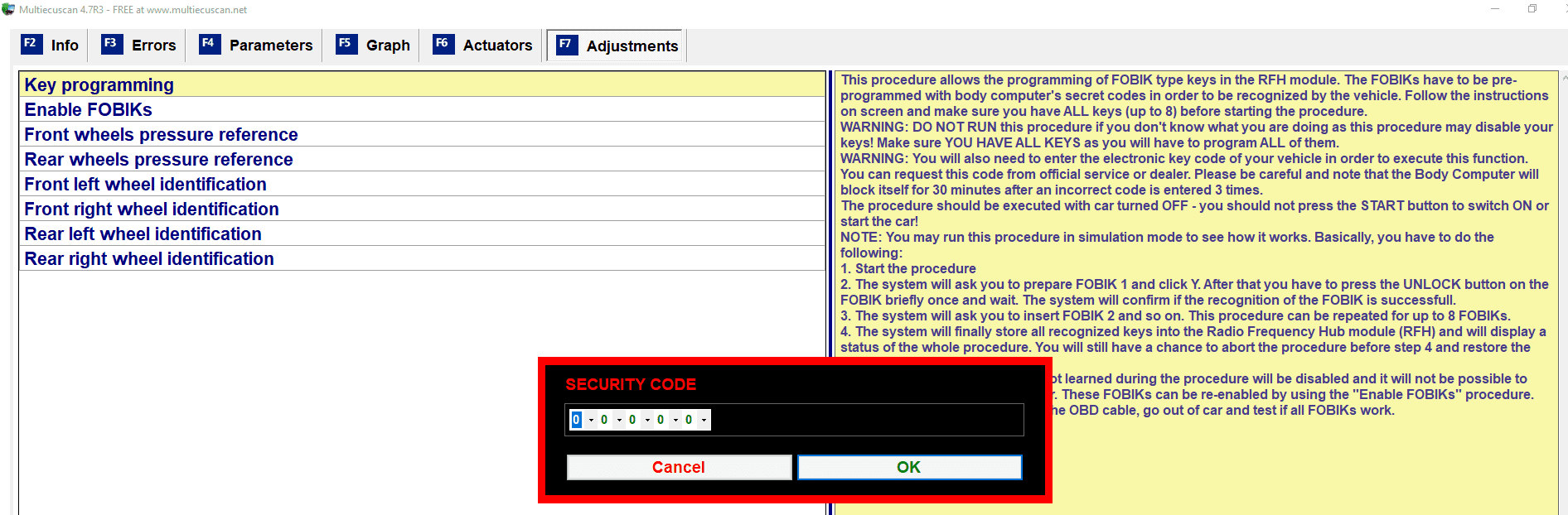

Se simulo la cosa su MES per programmare la nuova chiave nella centralina della radiofrequenza però il codice me lo chiede... (Immagino che in Alfa oltre alla chiave programmino anche questo col Witech a questo punto)
Visualizza allegato 225380
Qualcuno è riuscito a sapere quale è il codice di sicurezza per fare la programmazione con il MES?
Le risposte sono tutte nel forum :) Buona ricerca!
