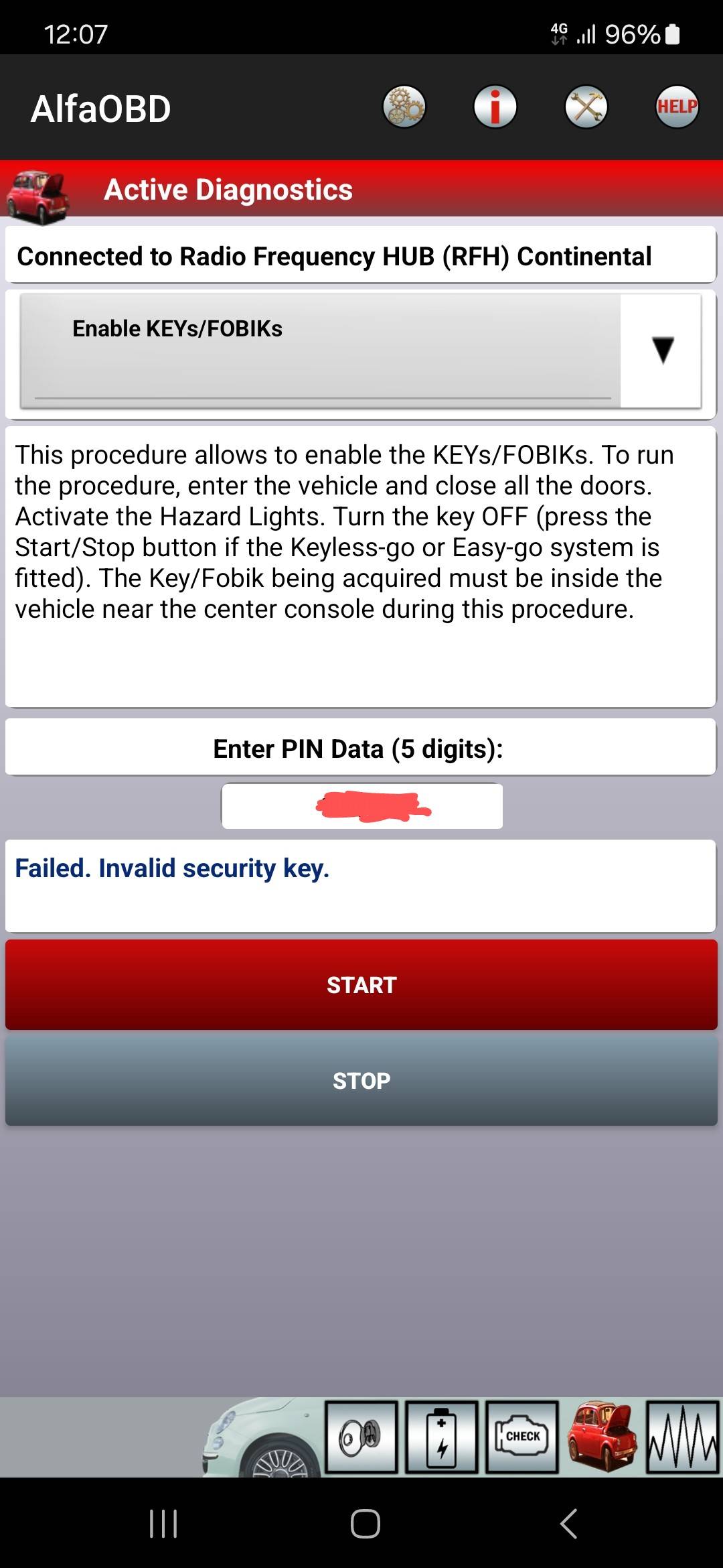

Non riesco a codificare la chiave.... Mi dà qst errore
    177.9 KB · Visualizzazioni: 100

Se intendi la programmazione della chiave, il PIN non è recuperabile con alfaOBD ma puoi andare in concessionaria. Se ti riferisci al remote start, qualcuno è riuscito ma non sappiamo come...
#689
Alcune auto non è recuperabile tramite alfaobd. Io sulla mia l'ho recuperato tranquitramite Alfaobd
#690
Purtroppo mi riferivo al remote start, ho visto anche io qualcuno che ci è riuscito ma parla di aggiunta di moduli e modifiche che vorrei evitare...nel senso un conto è "abilitare" funzioni latenti, un altro fare modifiche vere e proprie all'impianto
