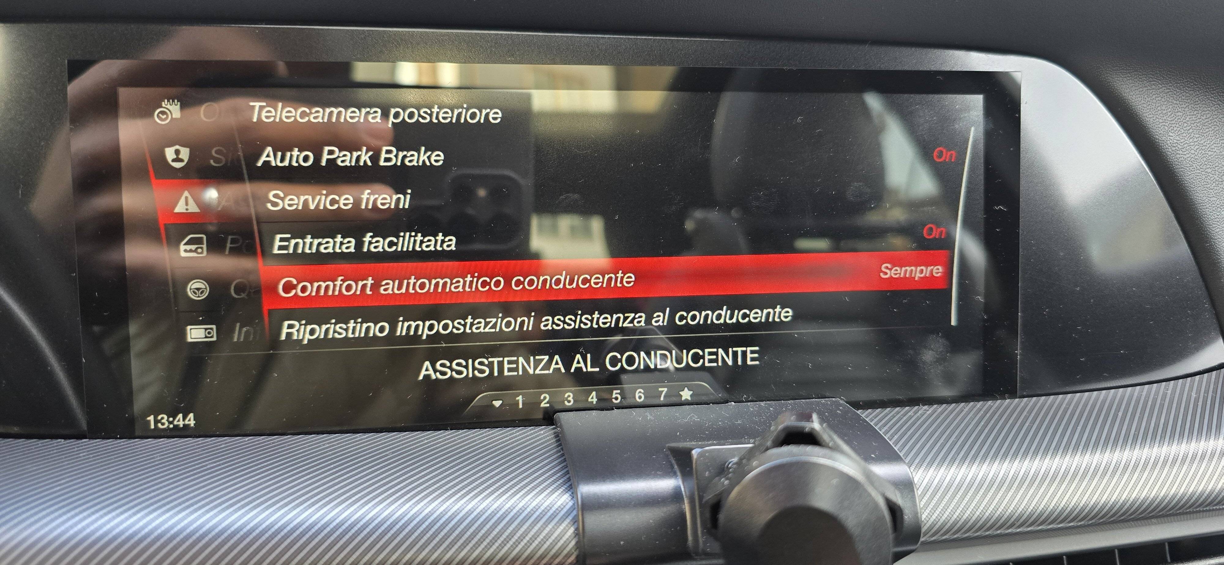

Io ho attivato anche comfort conducente + panic, ma il problema è che l'avviamento sulle versione ADBLUE non va a buon fine.
cosa sarebbe comfort conducente?
Lo ho scritto nel post #639 i byte da cambiare. Se hai attivato il clacson in chiusura è simile a quello che hai già fatto, devi solo modificare i byte che ho scritto e fare l’adeguamento
Quandocla temperatura arriva a sotto o pare 4° si accende il riscalda sedili + volante e sbrinamento vetro posteriore
