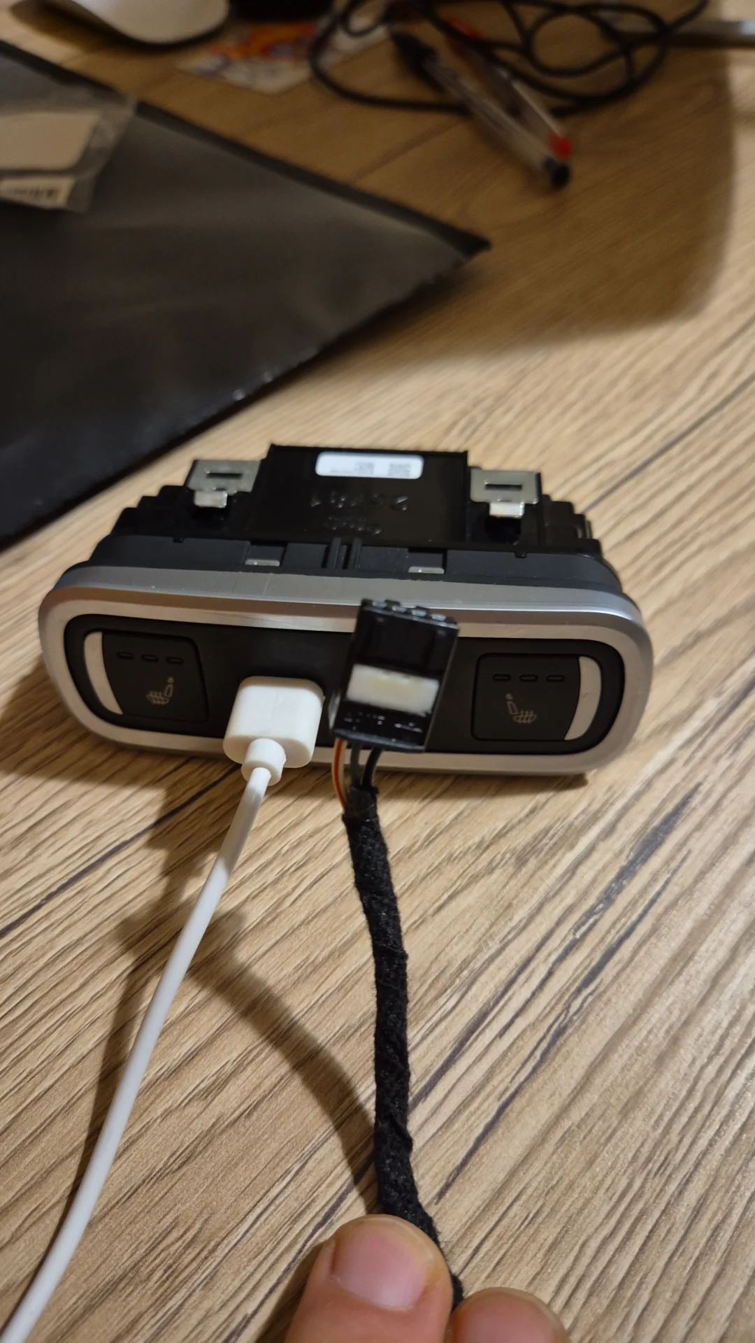

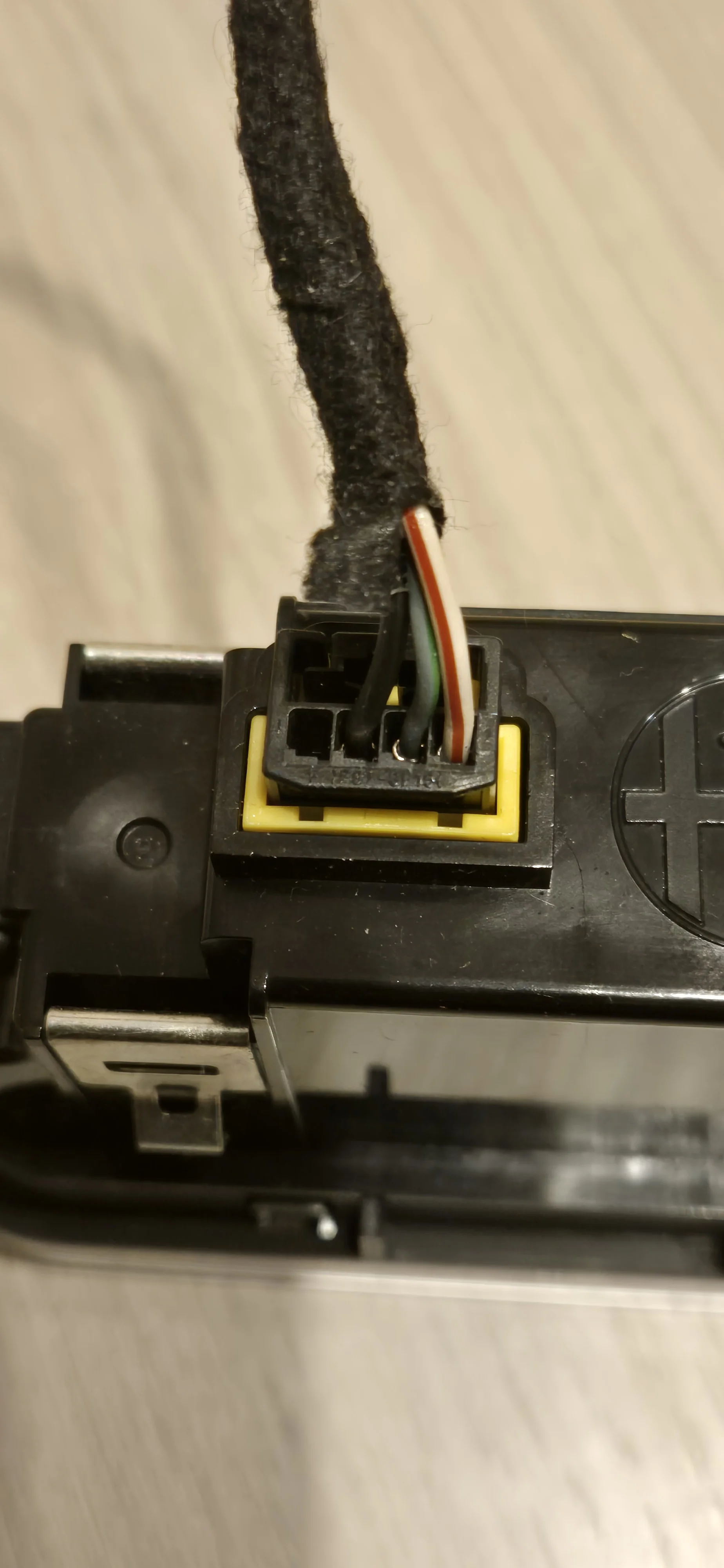

Buonasera a tutti, ho acquistato un kit per le bocchette proveniente da una giulia con i sedili riscaldabili, c'è qualcuno che sa dirmi come va cablato il cavo che ha solo tre fili nero grigio e bianco-rosso. Il nero è lunico cabo che fa contatto con il tester sulla usb.
