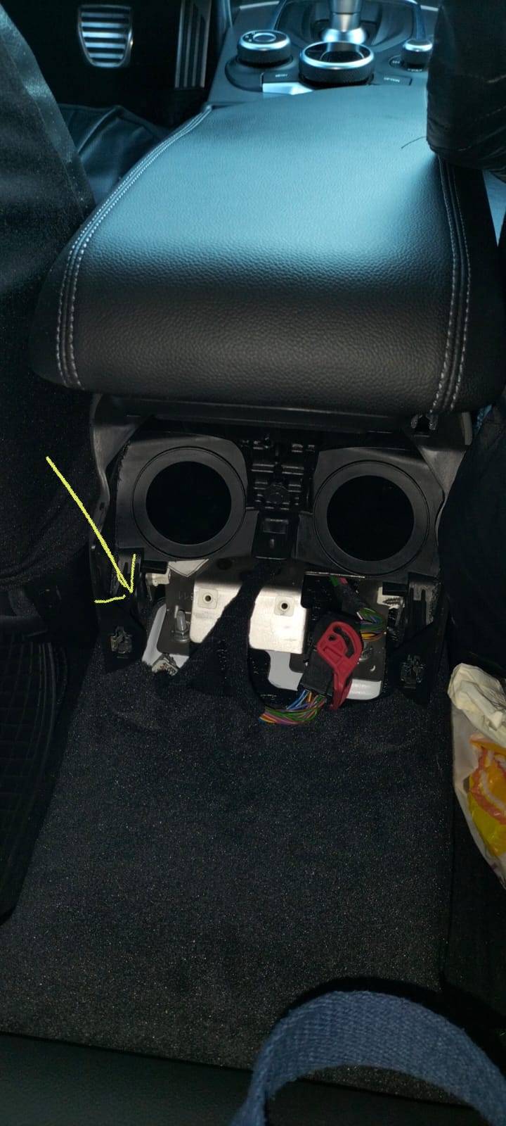

Buongiorno ragazzi, sono riuscito a montare la seconda porta sotto il clima.
La sport edition è cablata sia per la presa posteriore che per quella sotto il clima.Il problema è che porta di serie sotto il bracciolo la usb 210 con una sola entrata. Io ho cambiato proprio questa ed ora funziona tutto.
Ciao, un mio amico avente anche lui la sport edition vorrebbe mettere la presa usb posteriore.
Sembra esserci il cavo già predisposto, confermi?
Nel caso oltre alla mostrina serve solo l’usb?

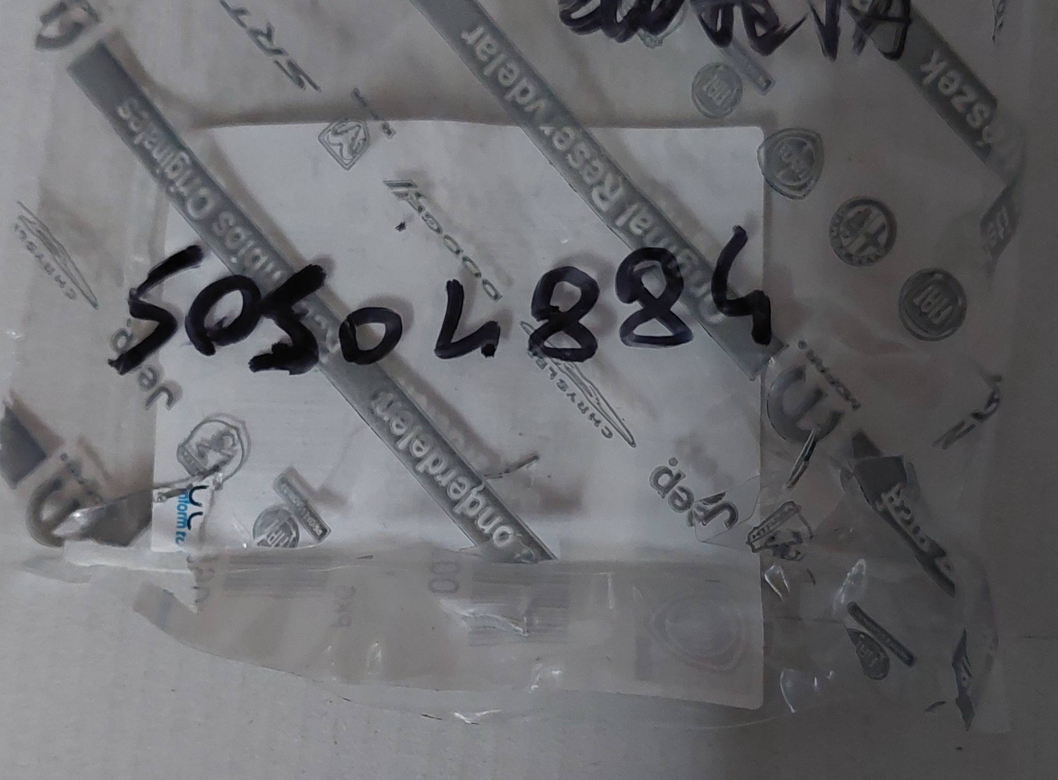

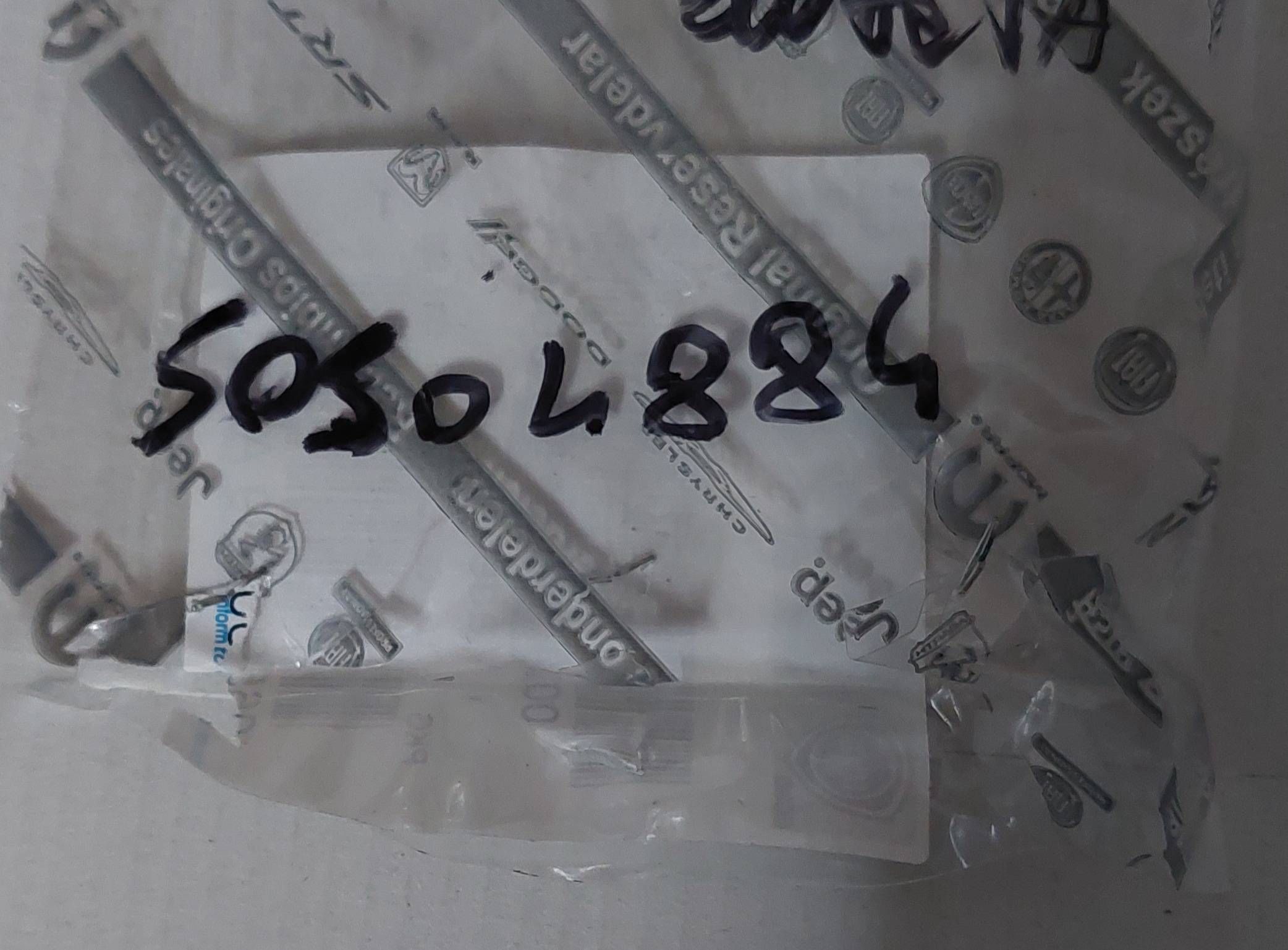

Approfitto, per informare chi è interessato a montare il condotto a Y con i dadi originali che il codice di quest'ultimi è cambiato. Il nuovo codice è 50504884.
Visualizza allegato 247482
Una domanda
Questi dadi possono anche essere sostituiti da dadi + rondelle da ferramenta?
Li ho ordinati ma non mi sono ancora arrivati e vorrei fare l'installazione sabato.
