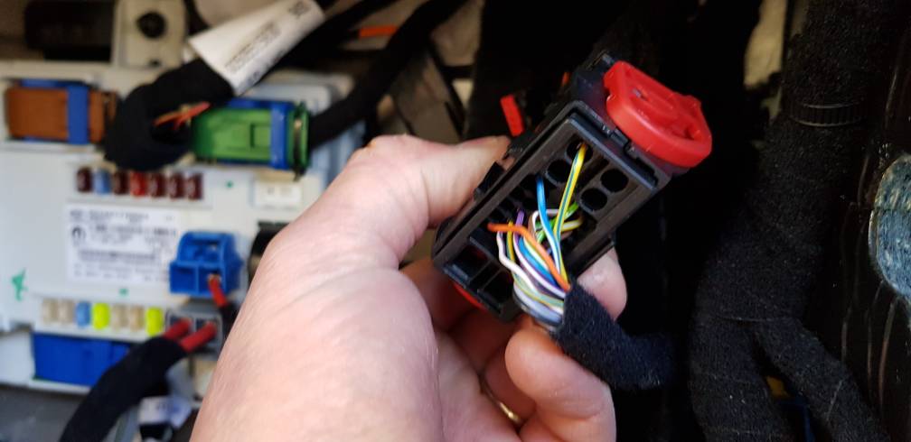

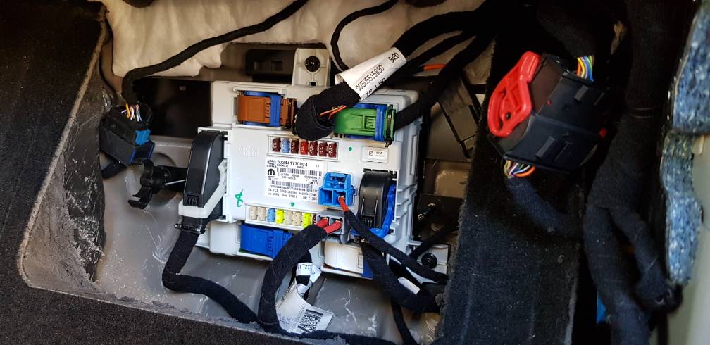

Vi spiego la mia storia. Ho una Stelvio FIRST edition con illuminazione interna d'ambiente . Confrontandomi con altri possessori di FE ho scoperto di non avere i led nella zona piedi. Controllando ho visto che era presente solo il led sinistro lato guida che non si illuminava. Sono riuscito, senza smontare, a trovare il cablaggio e a collegarlo. Magia il led si accende. Ho fatto presente la cosa in conce mi hanno tenuto la macchina un giorno per poi dirmi che la mia è così configurata e che non ci sono i cablaggi. Oggi ho smontato e ho trovato il cablaggio led destro lato guida. Lato passeggero niente,è possibile? Eventualmente posso creare i cablaggi io?

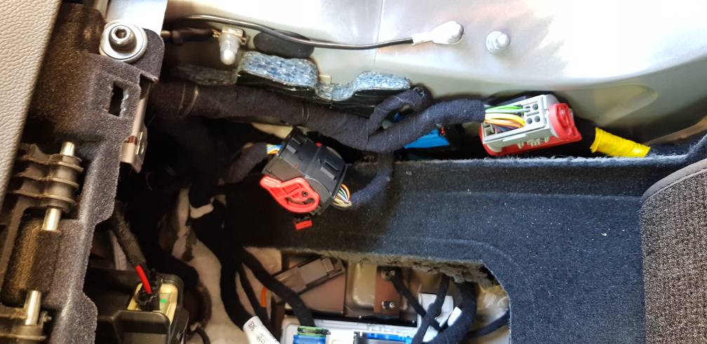

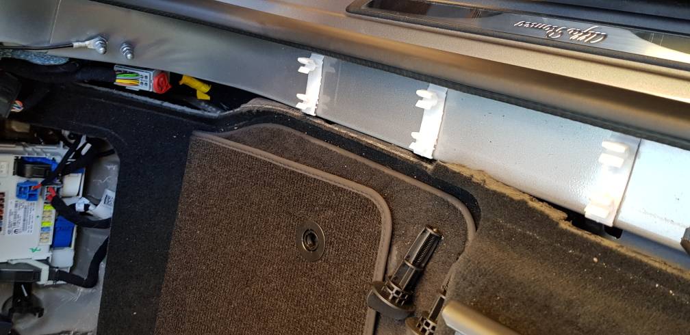

Lato passeggero prova a vedere dietro la plastica battitacco. C'è un connettore dove dovresti trovare un filo giallo verde

Fai una foto al connettore della prima foto sull'altro lato. Sembrerebbe che ti manchi parte del cablaggio.
Ho chiuso tutto. [emoji53] in corrispondenza del giallo/verde non esce niente. Ho fatto una prova. Con 2 cavi volanti ho collegato l'unico led che ho al suddetto giallo/verde e a massa e il led si accende. Sembra proprio che manchi il cablaggio. Ma come ho chiesto prima se prendo corrente dal lato guida succede qualcosa?

Ho un altro dubbio. Sul sito eper con il mio vin ho visto nello schema che ci sono 2 led singoli con il proprio cavo è gli altri 2 che vengono dallo stesso spinotto per poi dividersi. Non è che il suo cablaggio sia quello spinotto che ho postato alcuni post prima? Che ha 4 fili, ma è totalmente diverso dagli altri.
Verifica che è quello...
Il cablaggio lato passeggero viene fornito insieme ai LED( guarda i post dietro)
