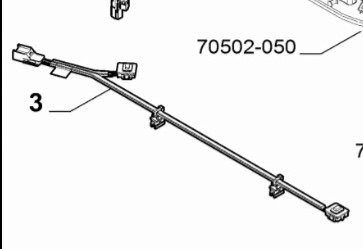

È il numero 3
Visualizza allegato 161871
Codice 50549790

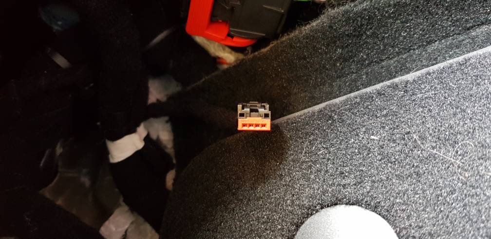

In teoria dovresti trovare un connettore a 4 PIN...
Quindi potrebbe essere questo il connettore?
