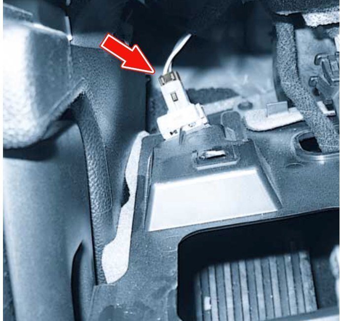

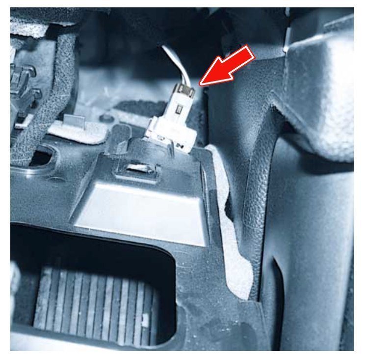

[GUIDA] - Aggiunta luci cortesia sottoplancia....

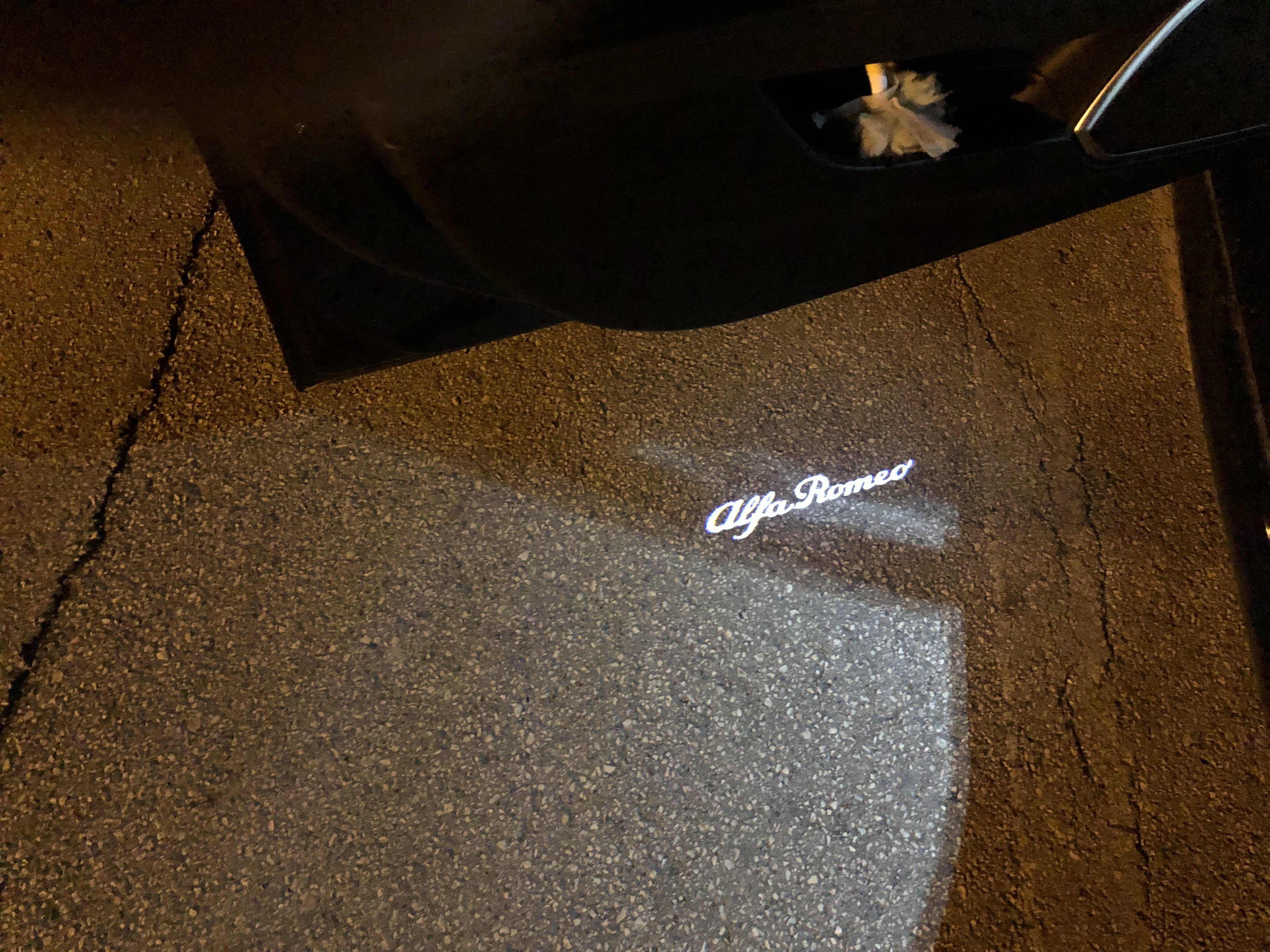

Io ho montato quelle pozzanghera originale col logo ALFA ROMEO sulla mia Giulia..120€ A coppia e passa la paura
Le mostrine sono uguali ma le luci sono totalmente diverse, hanno i cavi attaccati e a giudicare dalla foto anche i connettori sembrano diversi.
Ma scusate per i led sotto plancia ci sono quelli della giulia perché impazziti per montare quelli della stelvio.......forse abbiamo fatto errore per le luci pozzanghera che della giulia sono a incandescenza e stelvio a led

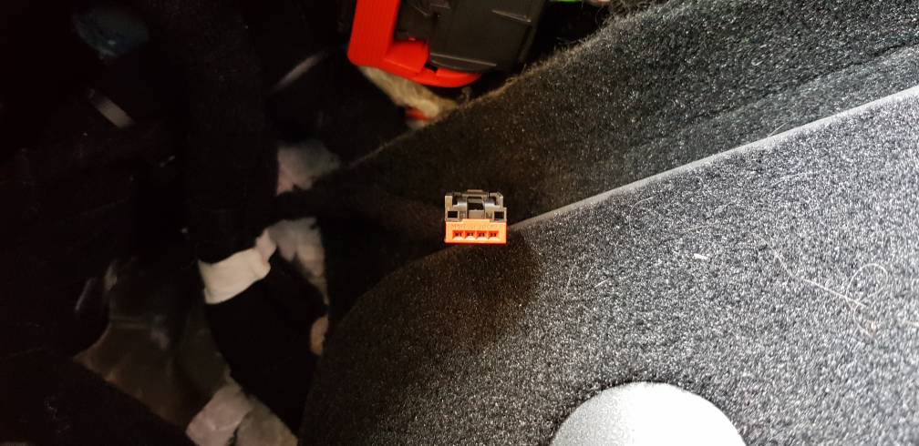

Vi spiego la mia storia. Ho una Stelvio FIRST edition con illuminazione interna d'ambiente . Confrontandomi con altri possessori di FE ho scoperto di non avere i led nella zona piedi. Controllando ho visto che era presente solo il led sinistro lato guida che non si illuminava. Sono riuscito, senza smontare, a trovare il cablaggio e a collegarlo. Magia il led si accende. Ho fatto presente la cosa in conce mi hanno tenuto la macchina un giorno per poi dirmi che la mia è così configurata e che non ci sono i cablaggi. Oggi ho smontato e ho trovato il cablaggio led destro lato guida. Lato passeggero niente,è possibile? Eventualmente posso creare i cablaggi io?
