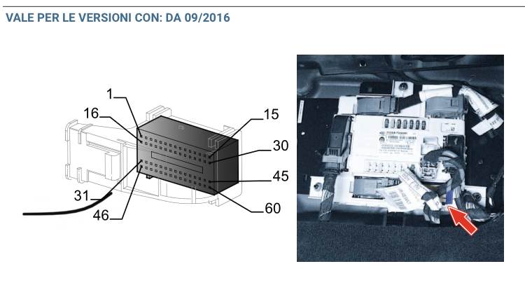

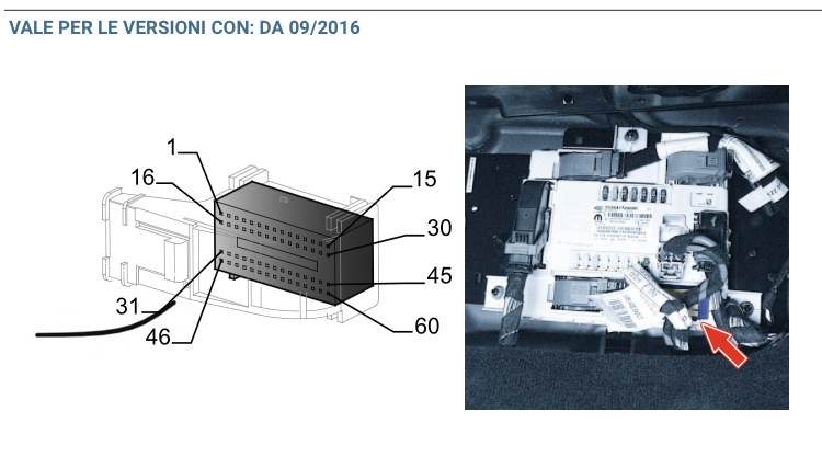

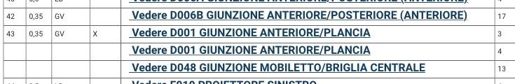

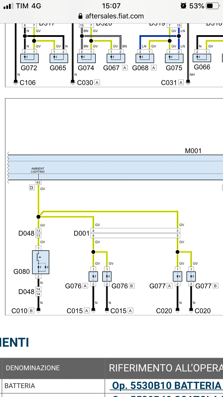

Qualche delucidazione... sperando di essere utile!
Per chi ha il problema sopra descritto, cioè la mancanza del cavo di alimentazione( giallo-nero) bisogna prendere la corrente o dal body o dal filo che porta corrente alla luce delle maniglie anteriori...
Fornisco dettagli per prendere corrente dal body con delle foto:
