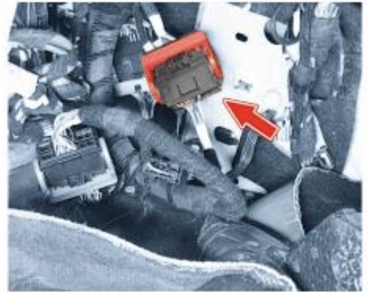

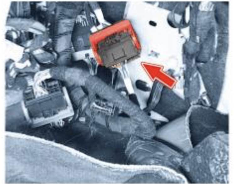

Facciamo chiarezza... l’alimentazione principale arriva da un connettore ( vedi foto) situato sotto la plancia lato dx vicino il montante...attraverso i due fili giallo verde si alimentano le due linee LED ( guida e passeggero), trasportano il +12V .
A volte mi hanno fatto presente molti di voi che i LED non si accendono nonostante i cablaggi fossero presenti.
Allora bisogna verificare se i fili che portano la tensione ( quelli giallo- verde) sono realmente presenti!
In caso contrario scrivo in PV cosa fare...
Visualizza allegato 186163 Visualizza allegato 186165

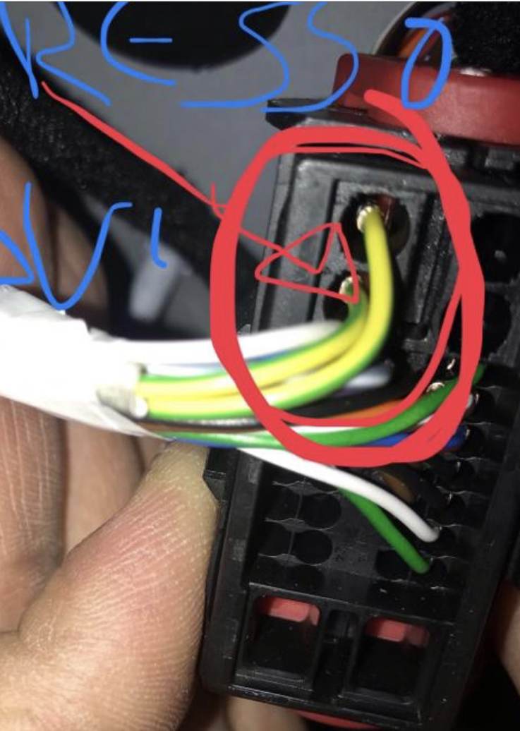

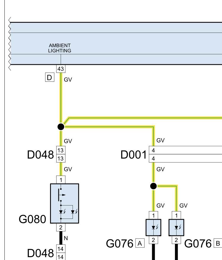

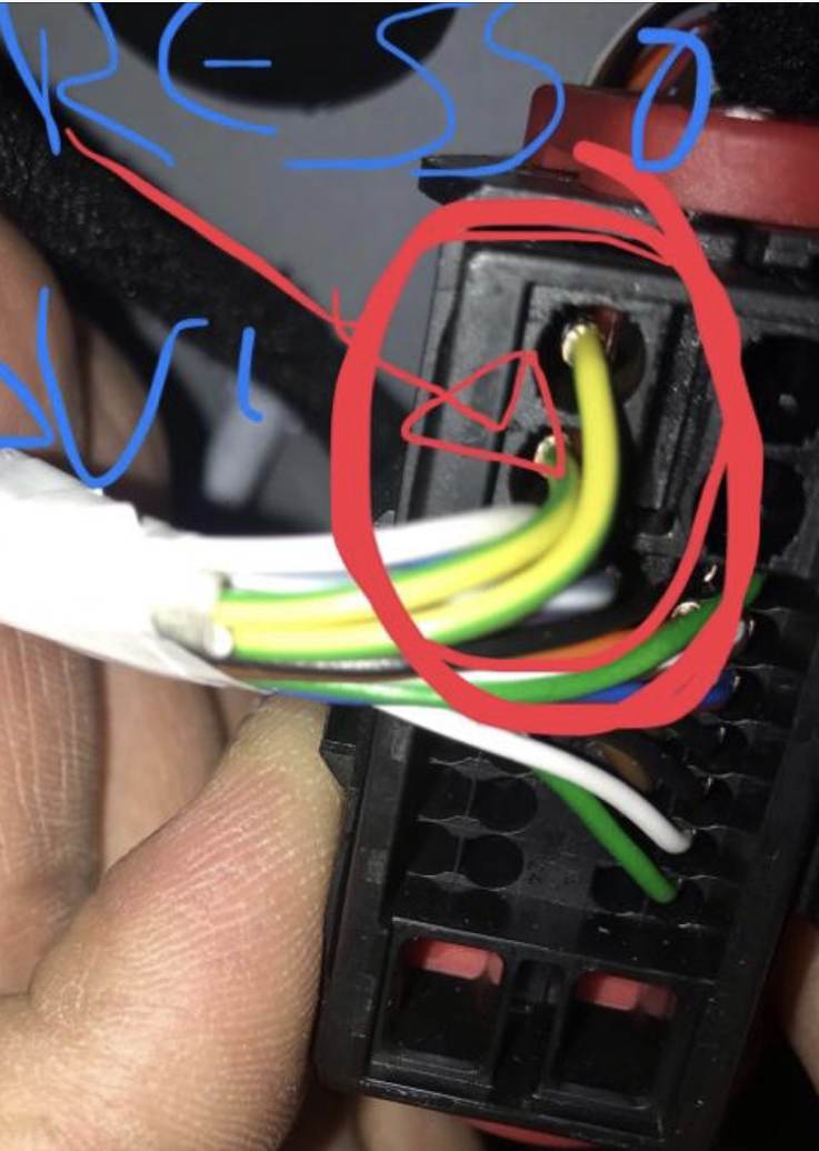

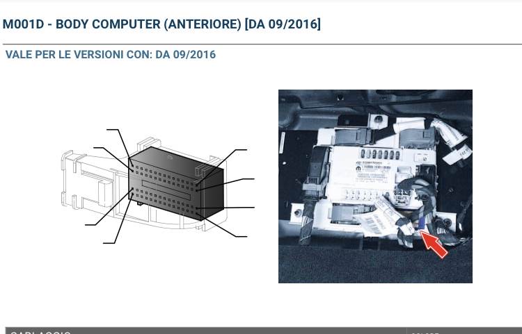

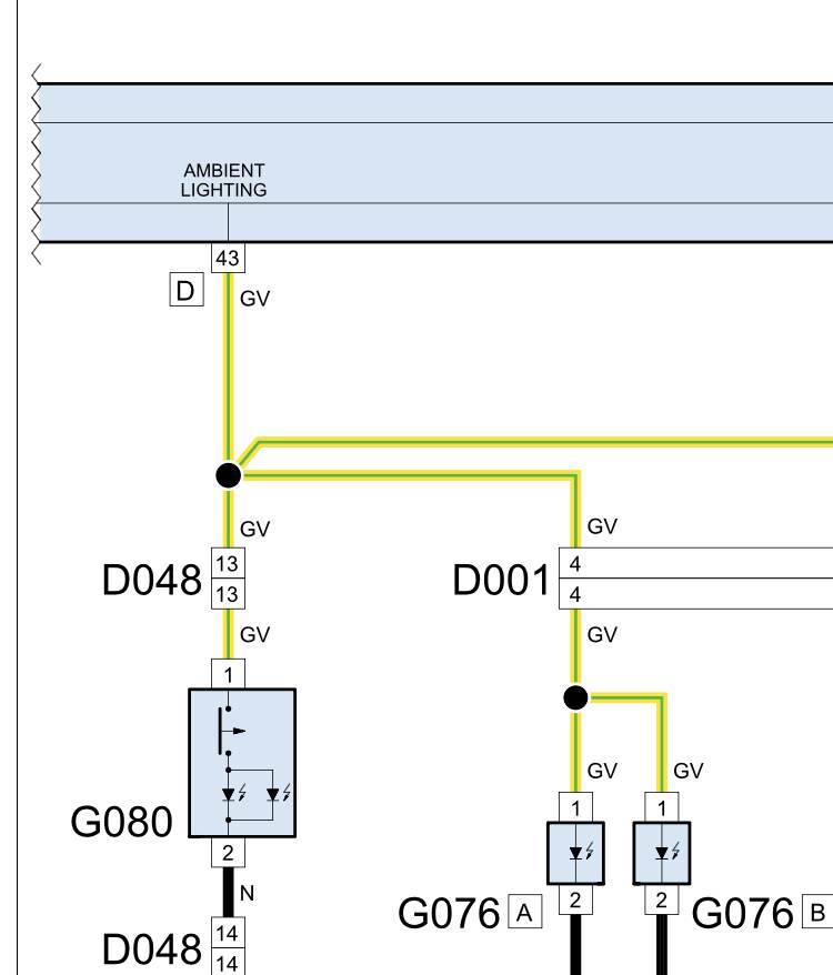

Vediamo se posso essere di aiuto...PER CHI NON AVESSE IL COLLEGAMENTO:
Bisogna fare un collegamento dal cablaggio del body computer al pin di uscita numero 43... allego foto:
    36.3 KB · Visualizzazioni: 274
Reazioni: amati35

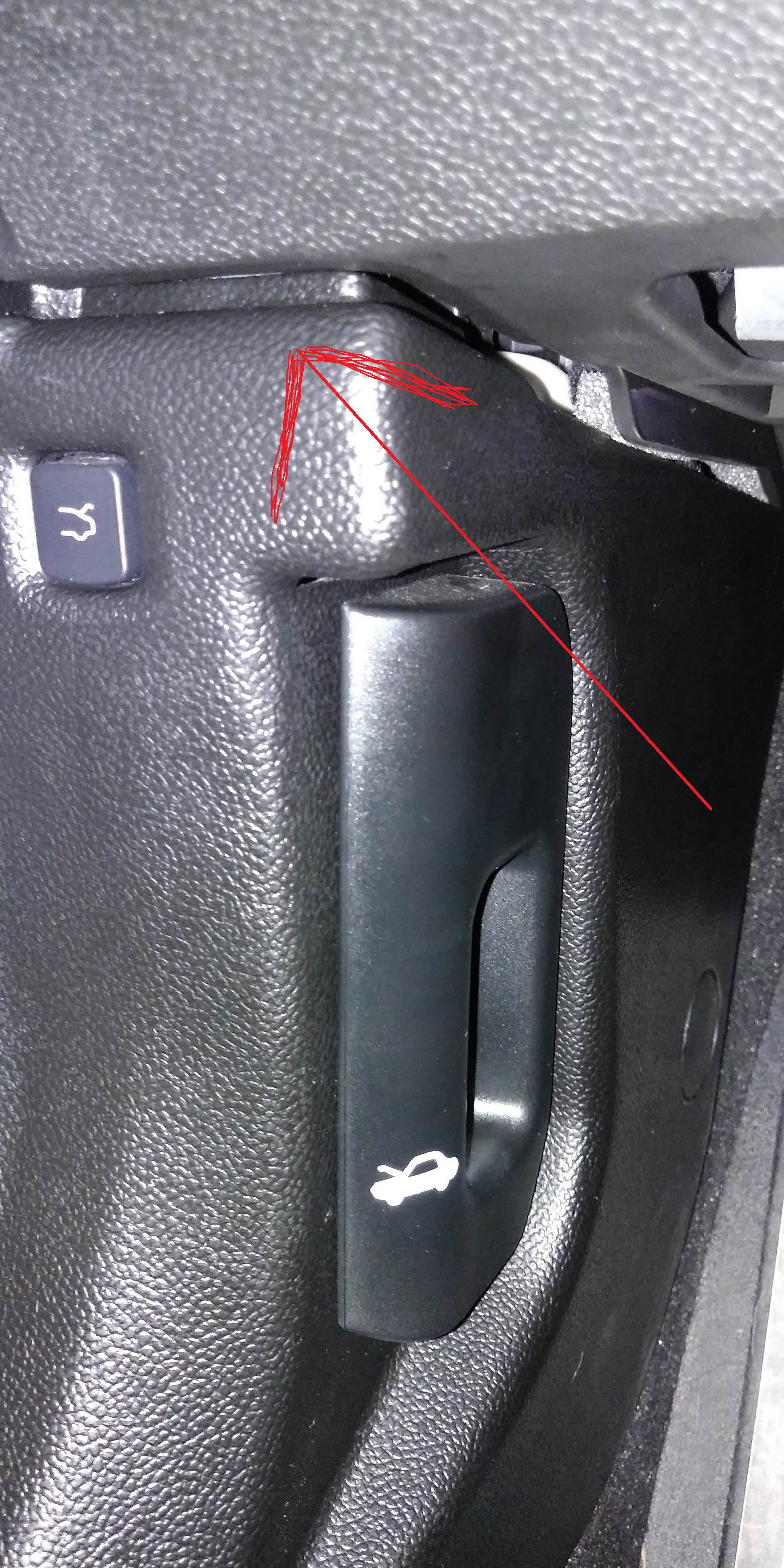

È a sx e non in alto togli la plastica che ha il gancio per aprire cofano e lo trovi la dietro . Stop . A dx sei ok
Avevi ragione dopo ore passate a cercare sul canotto dello sterzo, ho sbirciato con una sonda con telecamera a sx dietro la plastica apri cofano ed era lì per cui anche su giulia hanno unificato il cablaggio come stelvio credo.
