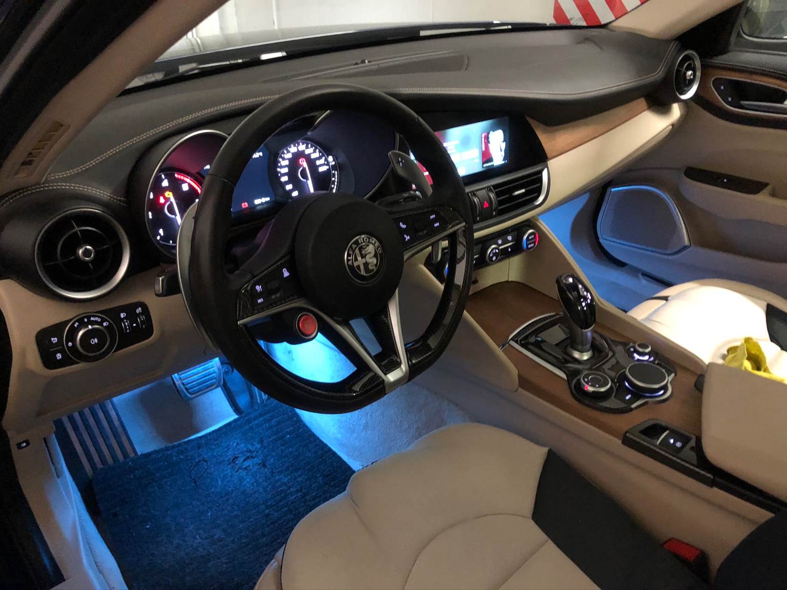

Ho seguito la guida e un pizzico di coraggio perché lo spazio per lavorare è poco e scomodo.
Ma alla fine ci sono riuscito.
Luci accese sui piedi.
Mi aspettavo più luminosità ma va bene. Luce ambiente 5

Bravissimo!c vuol un po di coraggio.hai messo entrambi i led a sx e dx?io alla fine 1 solo led x parte posizionandolo perfettamente al centro di ogni zona.risultato bellissimo spendendo la metà.
X la quantità di luce...x me meno ne fa e mejo è.deve essere una cosa assllutamente soft...la troppa lice nn va bene.
Ti abiterai nel tempo.una cosa di classe
Si entrambi doppi a sx e dx originali.
Basta collegare i fili come hai descritto.
Il nero massa credo sia già collegato.
Ho usato i mammut come hai fatto tu.
Grazie dell'aiuto a tutti

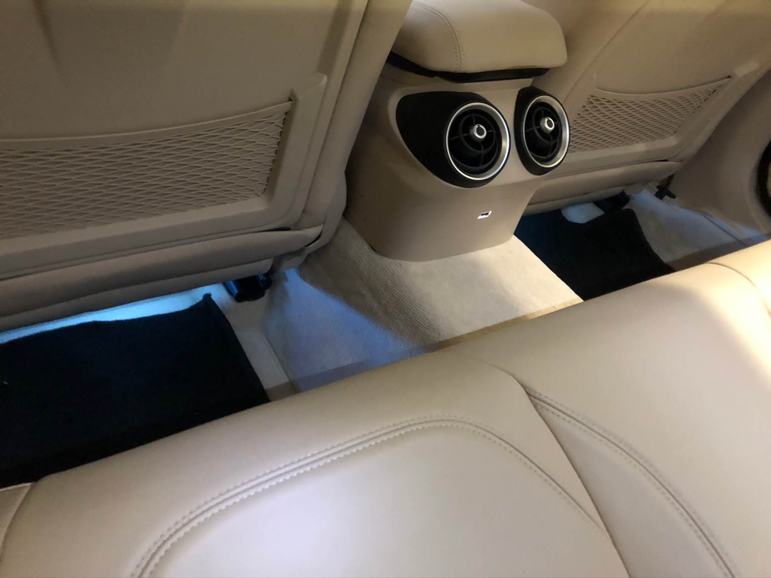

Provato al buio.
Luce soft e gradevole.
