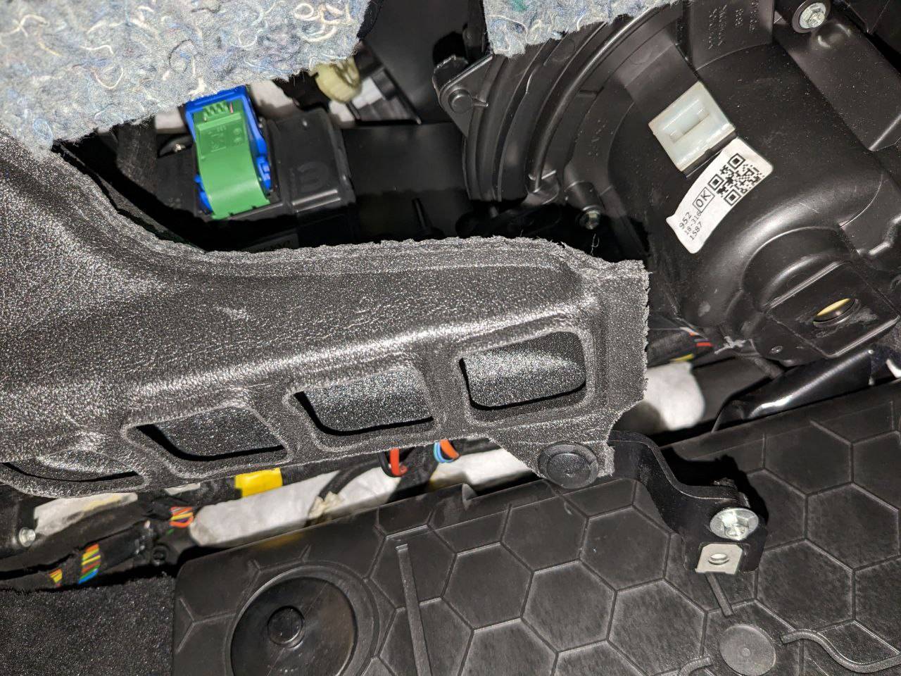

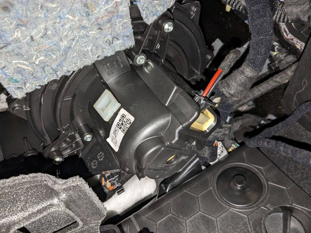

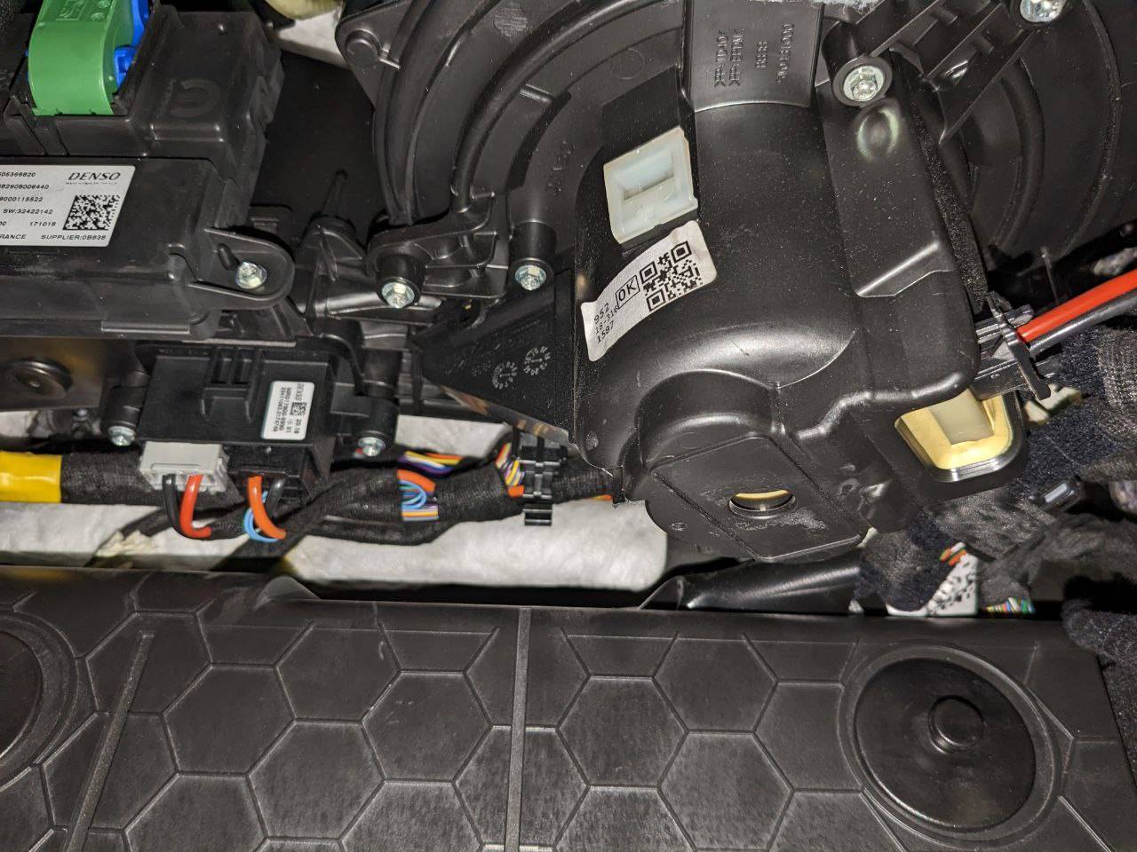

Ma è possibile che io abbia solo 1 cavo... Quello tutto a destra. Degli altri sia lato guida che passeggero non c'è traccia
Impossibile. Se ne hai trovato uno troverai anche gli altri.
Ciao a tutti, ho smontato il sottoplancia lato passeggero per verificare ma non c'è l'ombra dei cablaggi.. Possibile?
Ciao
In Stelvio il cavo uno solo dal quale poi colleghi il cabalggio originale con i 2 led era nascosto sulla parte destra lato battitacco nascosto dietro al battitacco nella parte superiore che va' a raccordarsi con la parete destra del cassetto porta oggetti.
