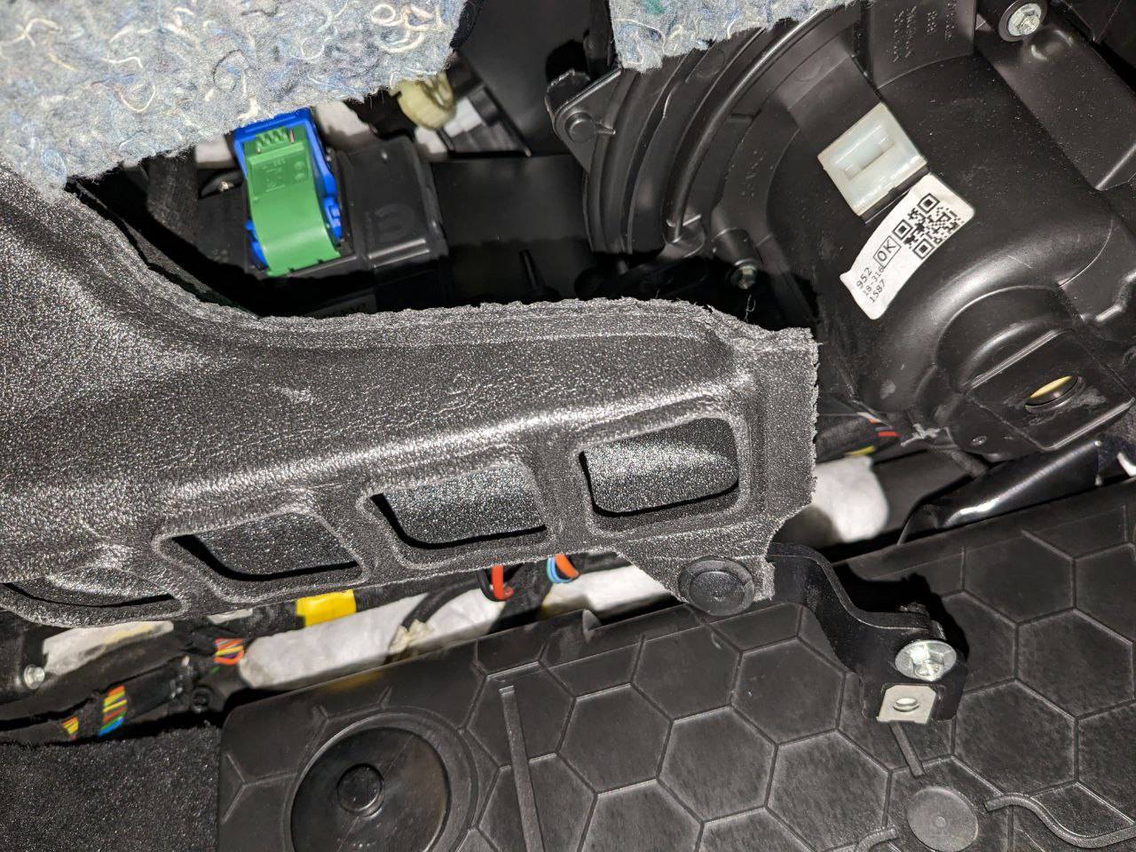

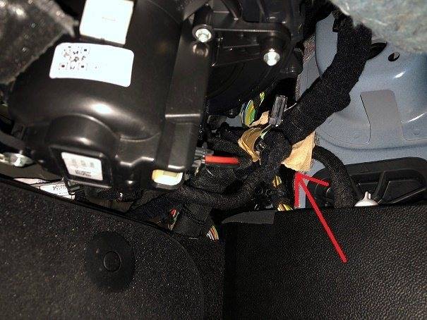

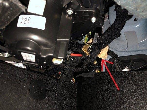

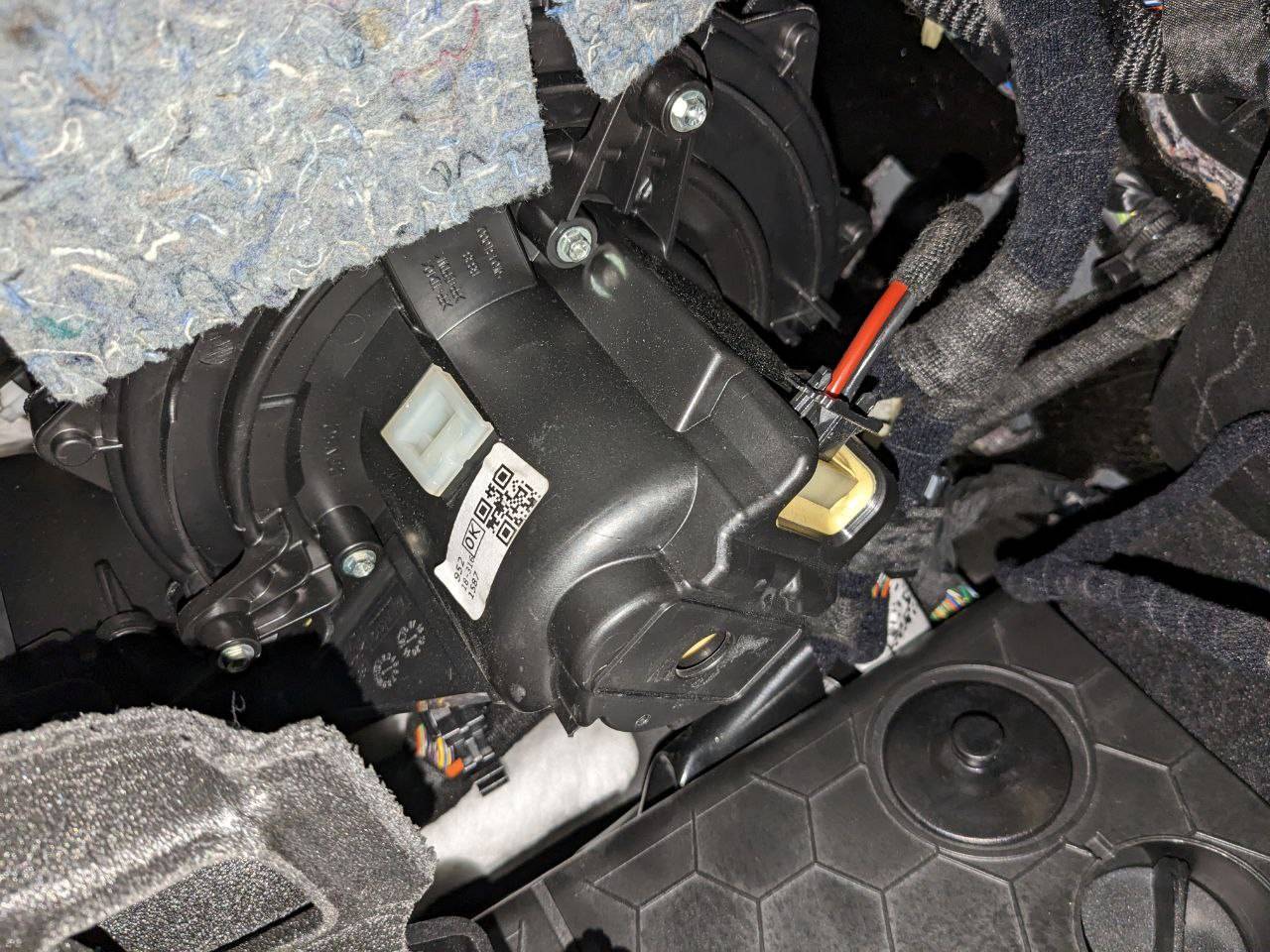

Qui?Visualizza allegato 247112

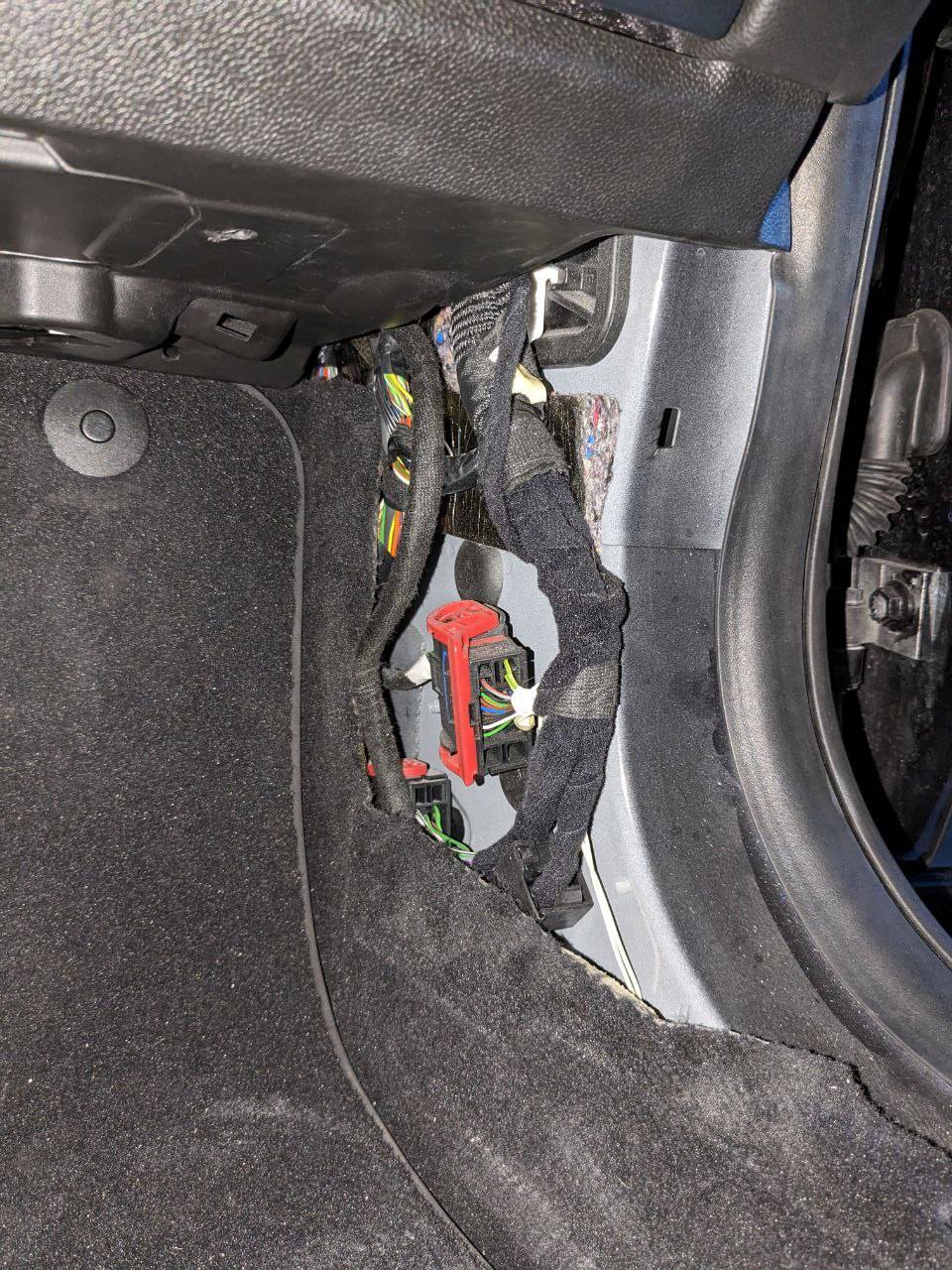

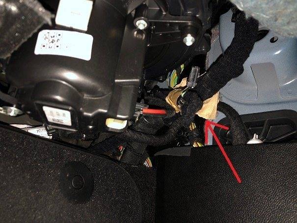

Se non sono dietro a quel fascio di cavi li trovi come ti ho detto togliendo prima il battitacco poi la plastica del montante interno della porta.
Si potrebbe Vedo che il pannello sotto il vano portaoggetti e' montato. Quindi lo hai rimesso o e' solo appoggiato? Li dietro dovrebbero esserci i cavi. Se individui una sorta di nastro telato giallo o bianco quello indicala presenza dei 2 cavi del cablaggio.

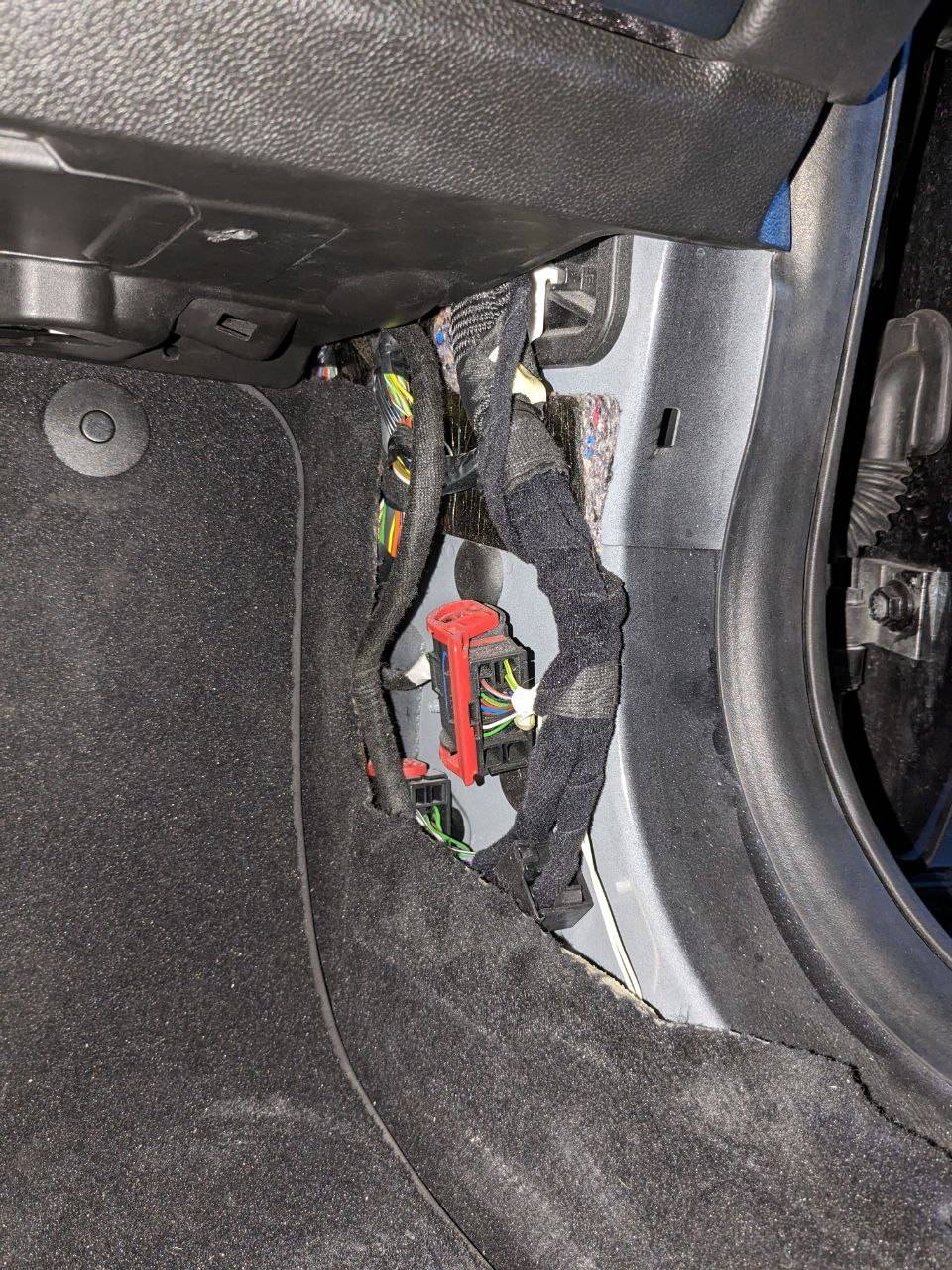

Quello l'avevo tolto prima e poi rimesso. Adesso smontato ancora ma non vedo nastro telato..Si potrebbe Vedo che il pannello sotto il vano portaoggetti e' montato. Quindi lo hai rimesso o e' solo appoggiato? Li dietro dovrebbero esserci i cavi. Se individui una sorta di nastro telato giallo o bianco quello indicala presenza dei 2 cavi del cablaggio.
Porta pazienza che li trovi.
Prova a collegare un led e vedi subito!Quello l'avevo tolto prima e poi rimesso. Adesso smontato ancora ma non vedo nastro telato..

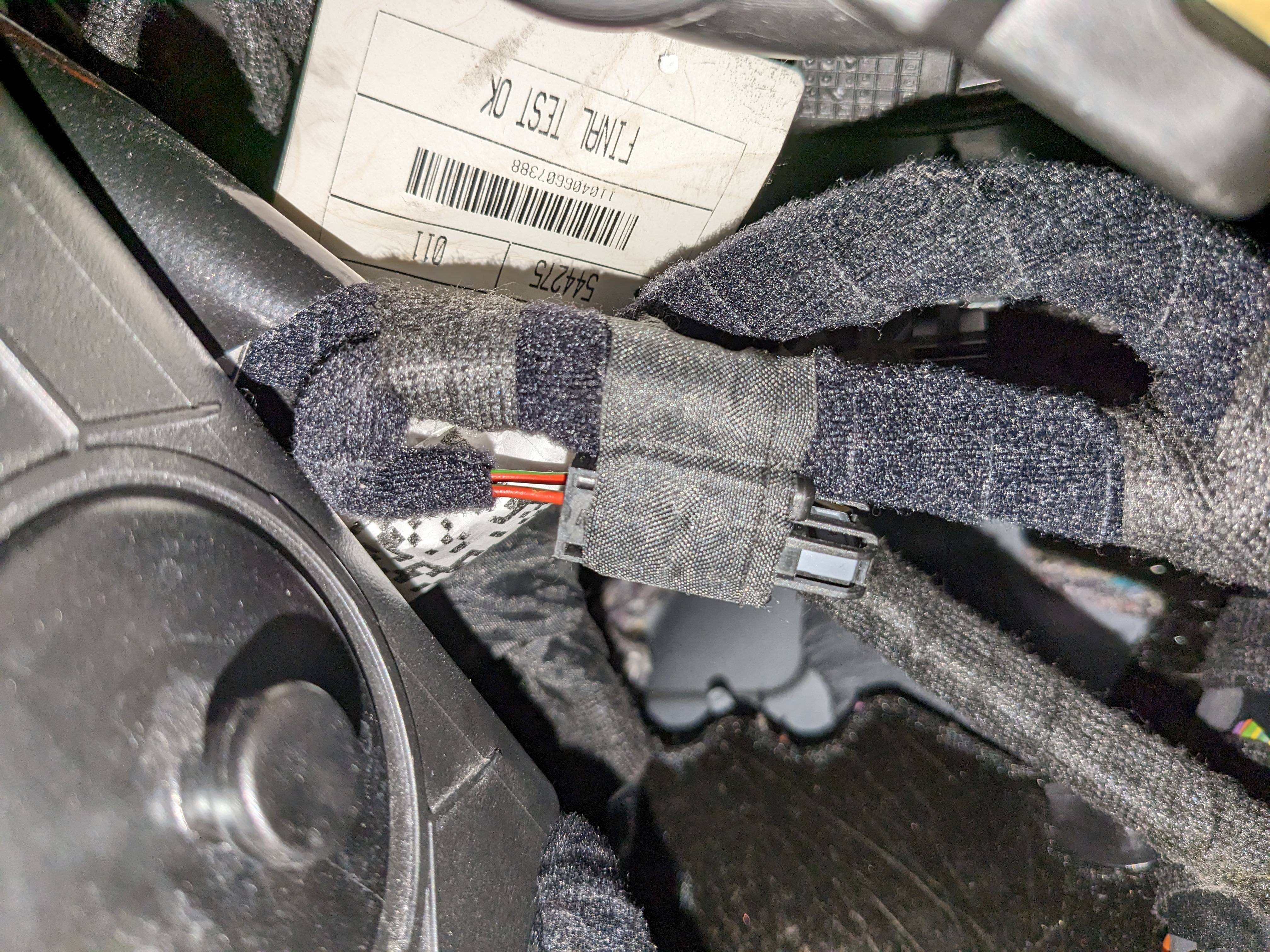

Forse uno è questo?
Visualizza allegato 247118
Mica ce li ho già!Prova a collegare un led e vedi subito!

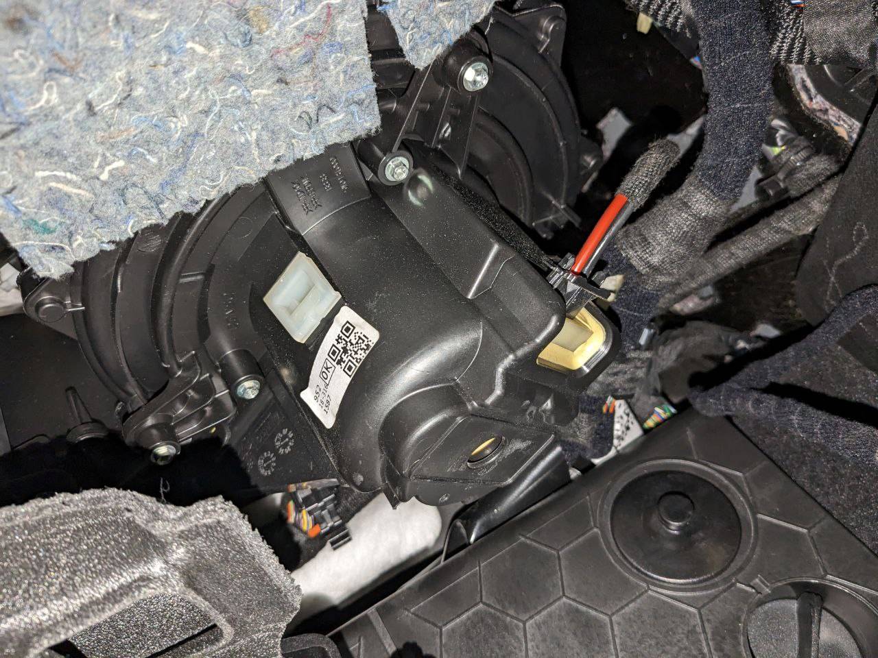

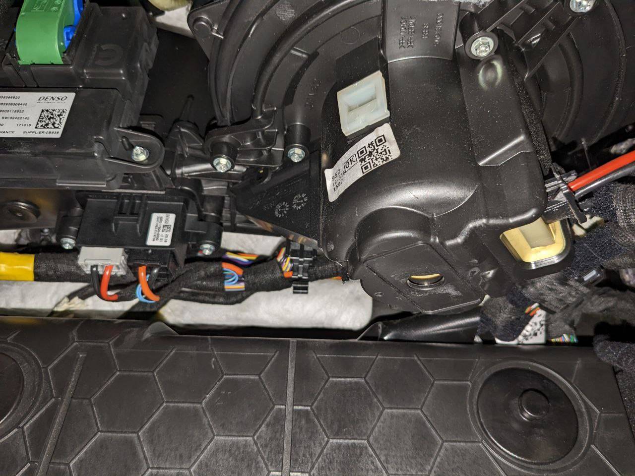

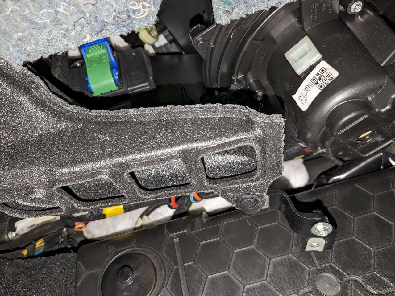

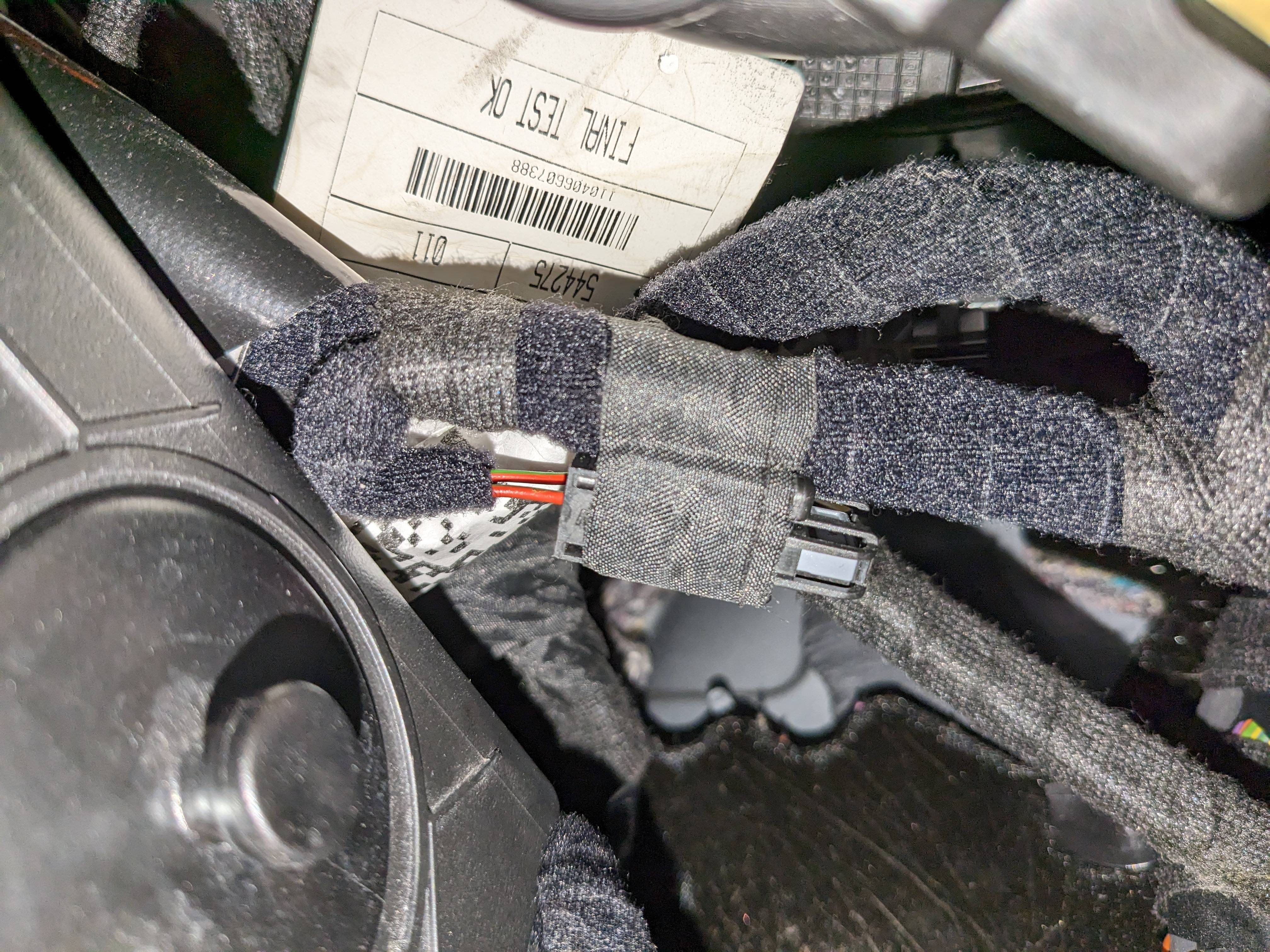

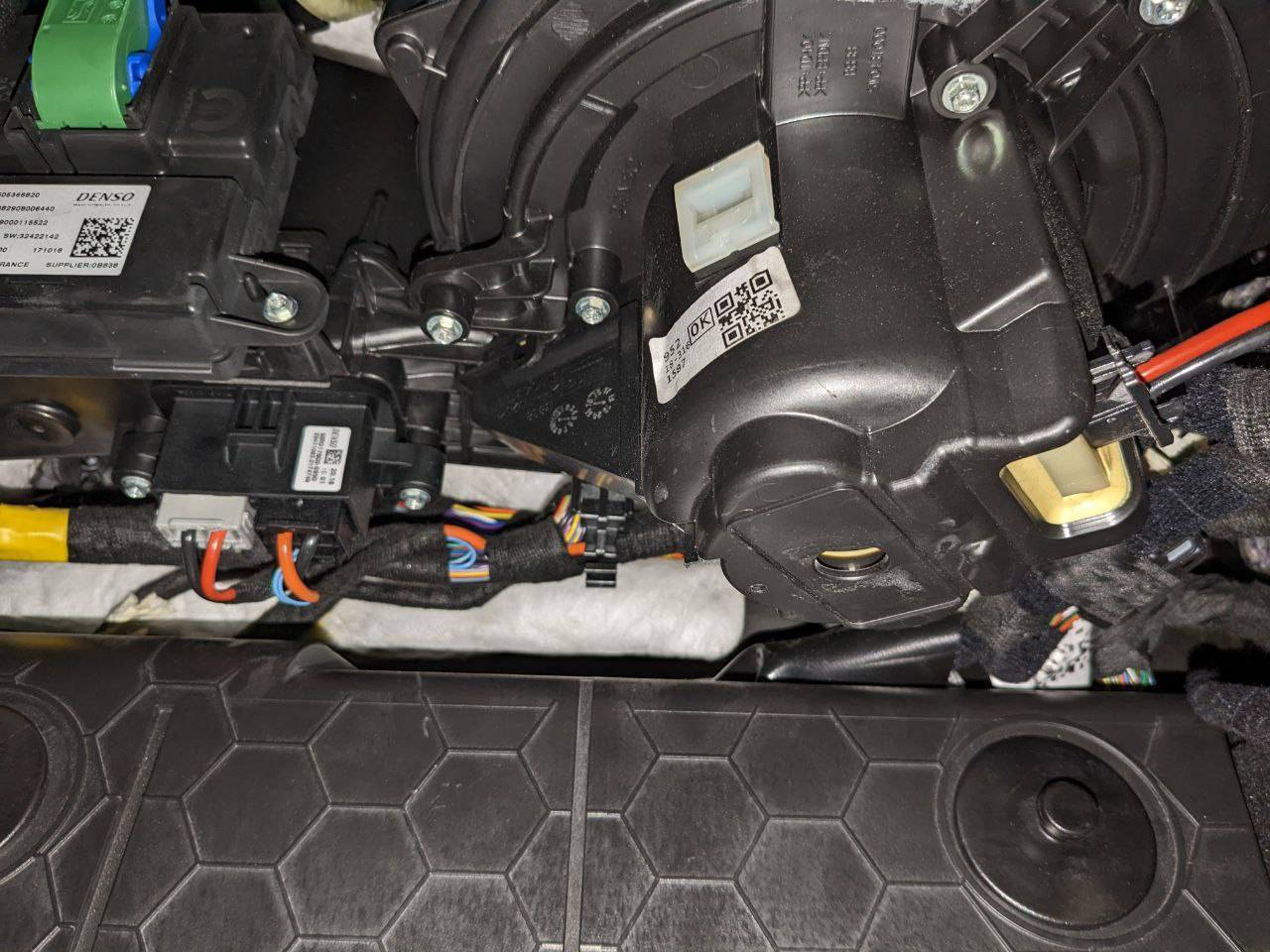

Ciao, riesci a fare una foto più a destra? Ci devono essere per forzaCiao a tutti, ho smontato il sottoplancia lato passeggero per verificare ma non c'è l'ombra dei cablaggi.. Possibile?
Visualizza allegato 247108Visualizza allegato 247109
Visualizza allegato 247111
