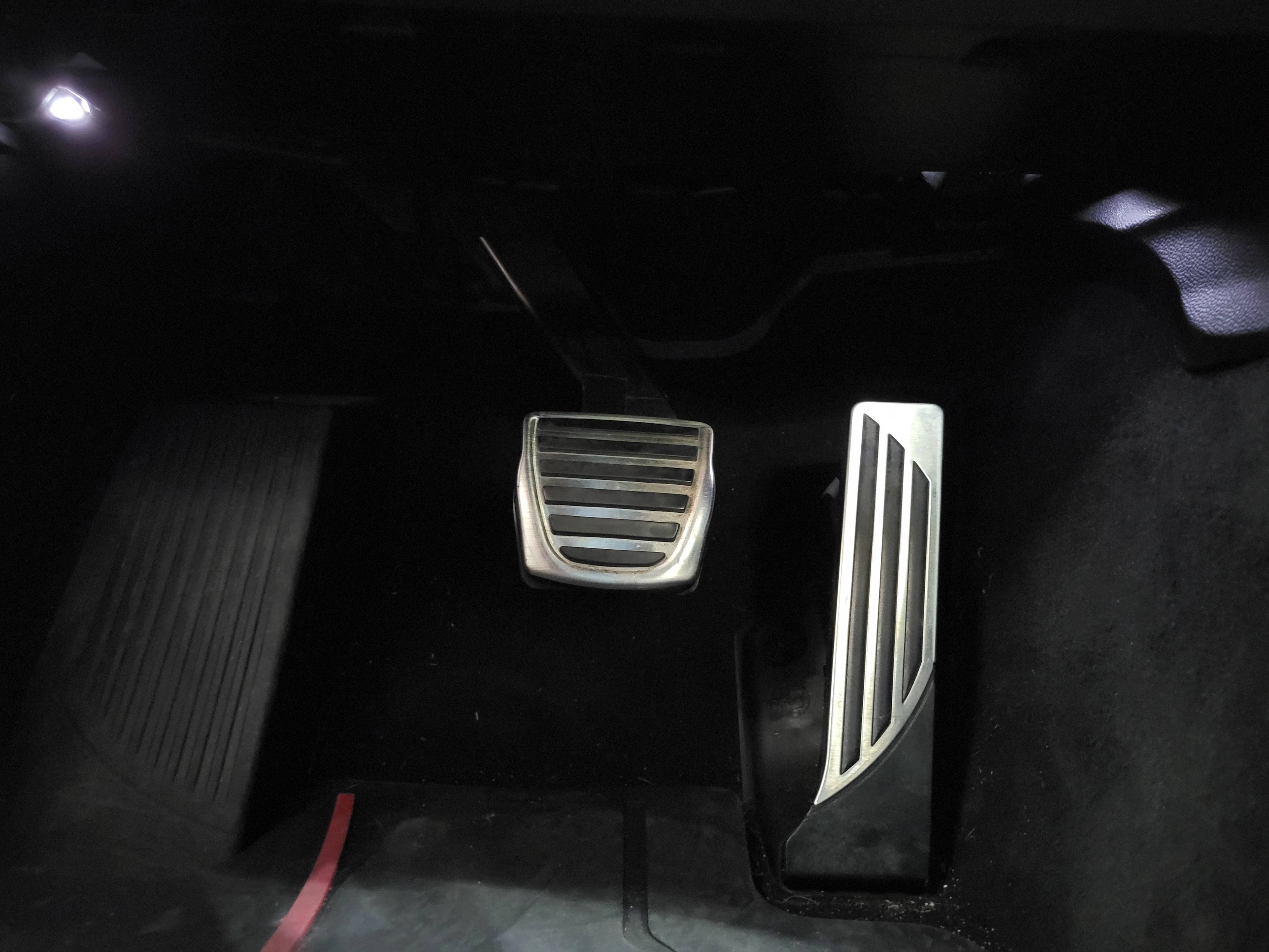

Per me non invalidi nulla, ancora meno con accessori originali AR. Le foto ingannano, anche le foto che ho fatto ingannano. Vedi giusto i tuoi piedi...il fascio di luce che vedi sono le luci dell'abitacolo

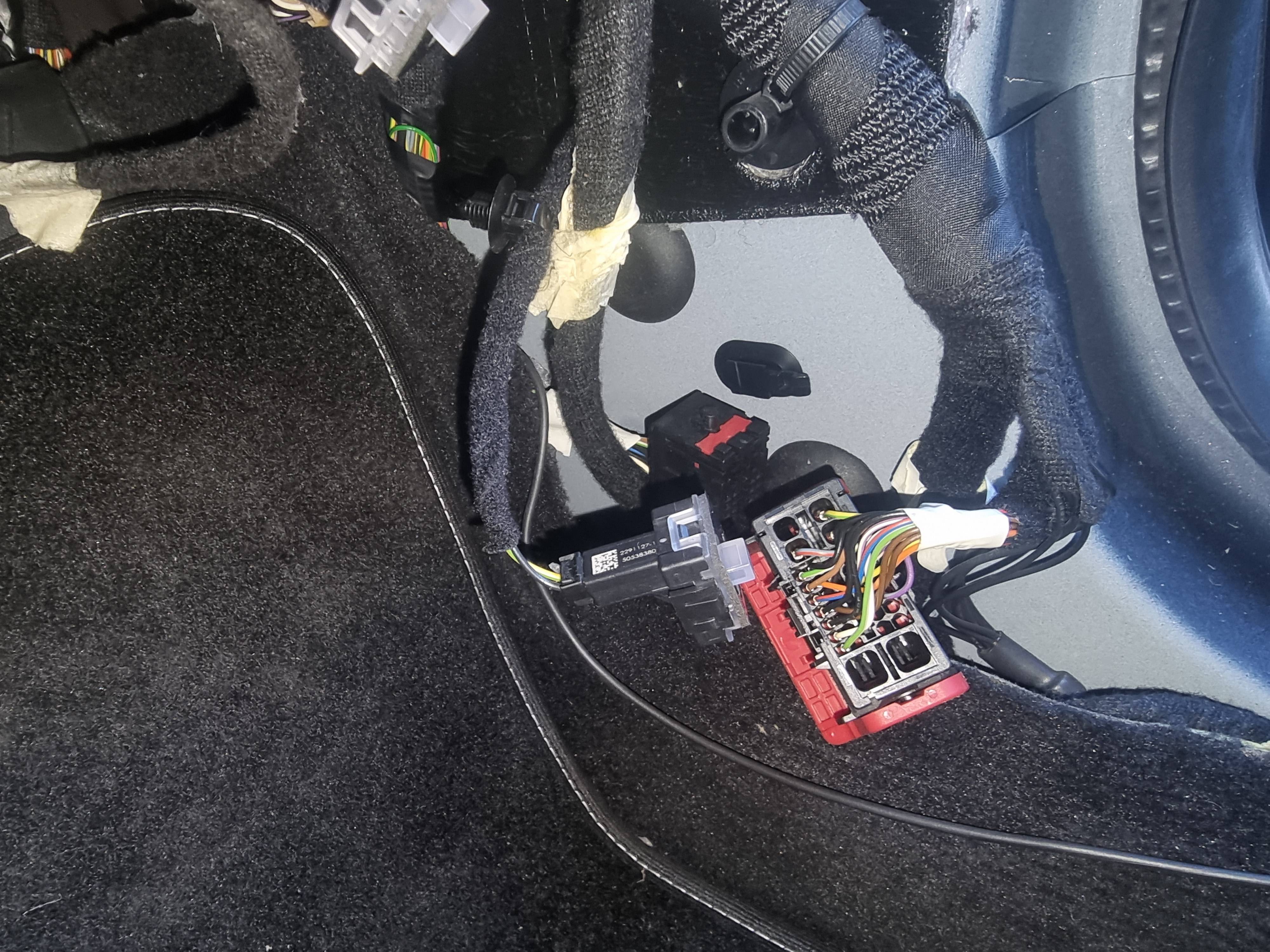

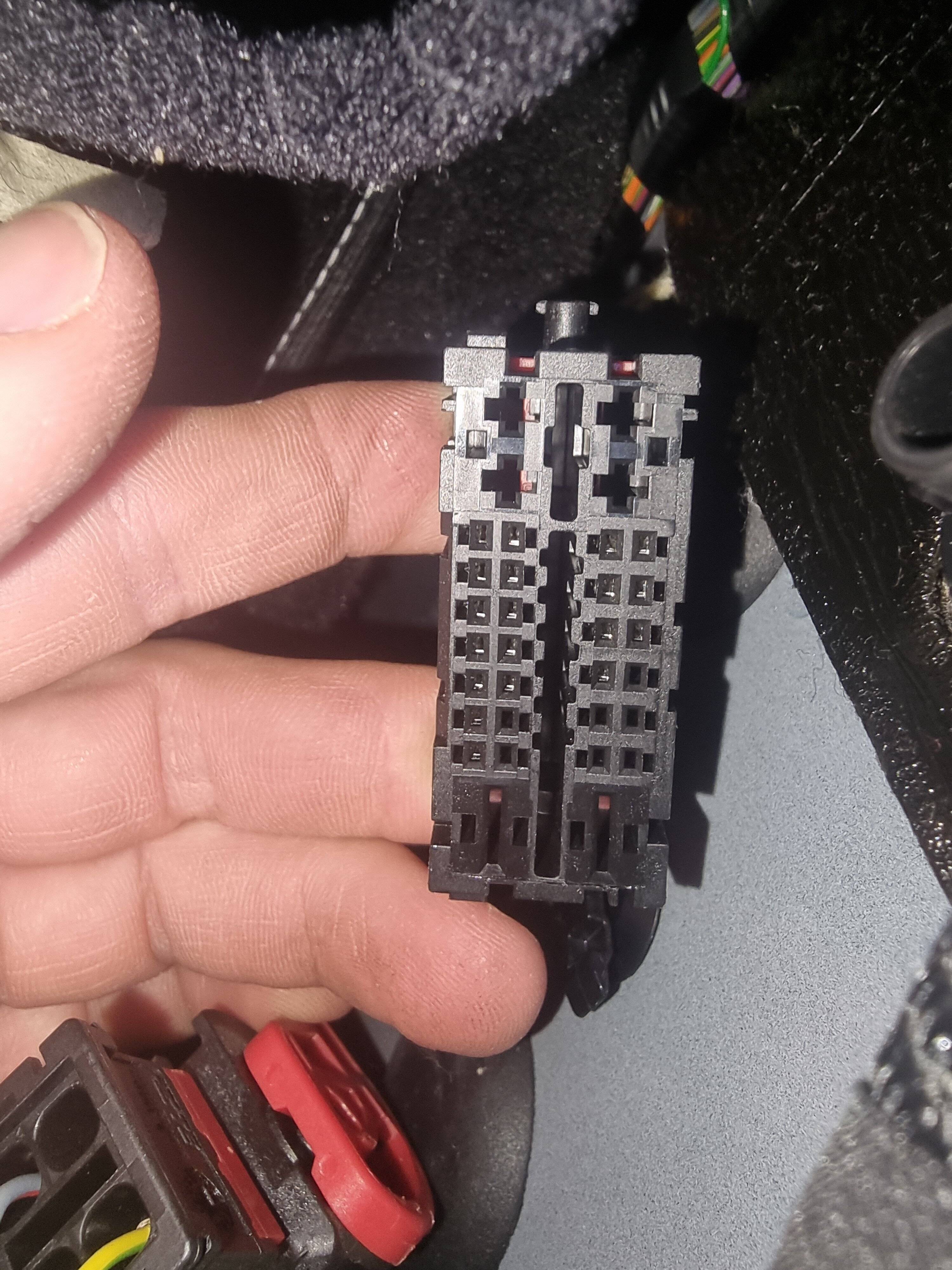

Buon pomeriggio gente, anche io mi sto dilettando nel collegamento dei cablaggi mancanti, mi date una mano ?
Una volta aver smontato tutto, cosa devo collegare esattamente ?
Ho letto tutti i post precedenti, ma purtroppo sono abbastanza scarso....
Devi collegare i cavi dei cablaggi al body? Prova a leggere il post n°30

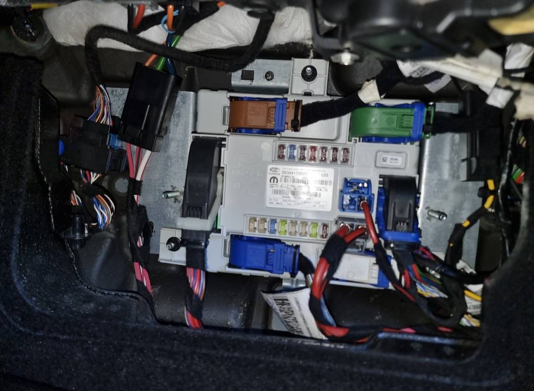

Problemi seri, la macchina va in errore e non sgancia il freno a mano, le luci del tunnel rimangono spente. Non ho staccato la batteria quando ho staccato i connettori del body
Accertati che sul body siano agganciati bene i connettori che hai scollegato, poi scollega la batteria (anche il +), aspetta mezz'ora e dopo la riattacchi.
