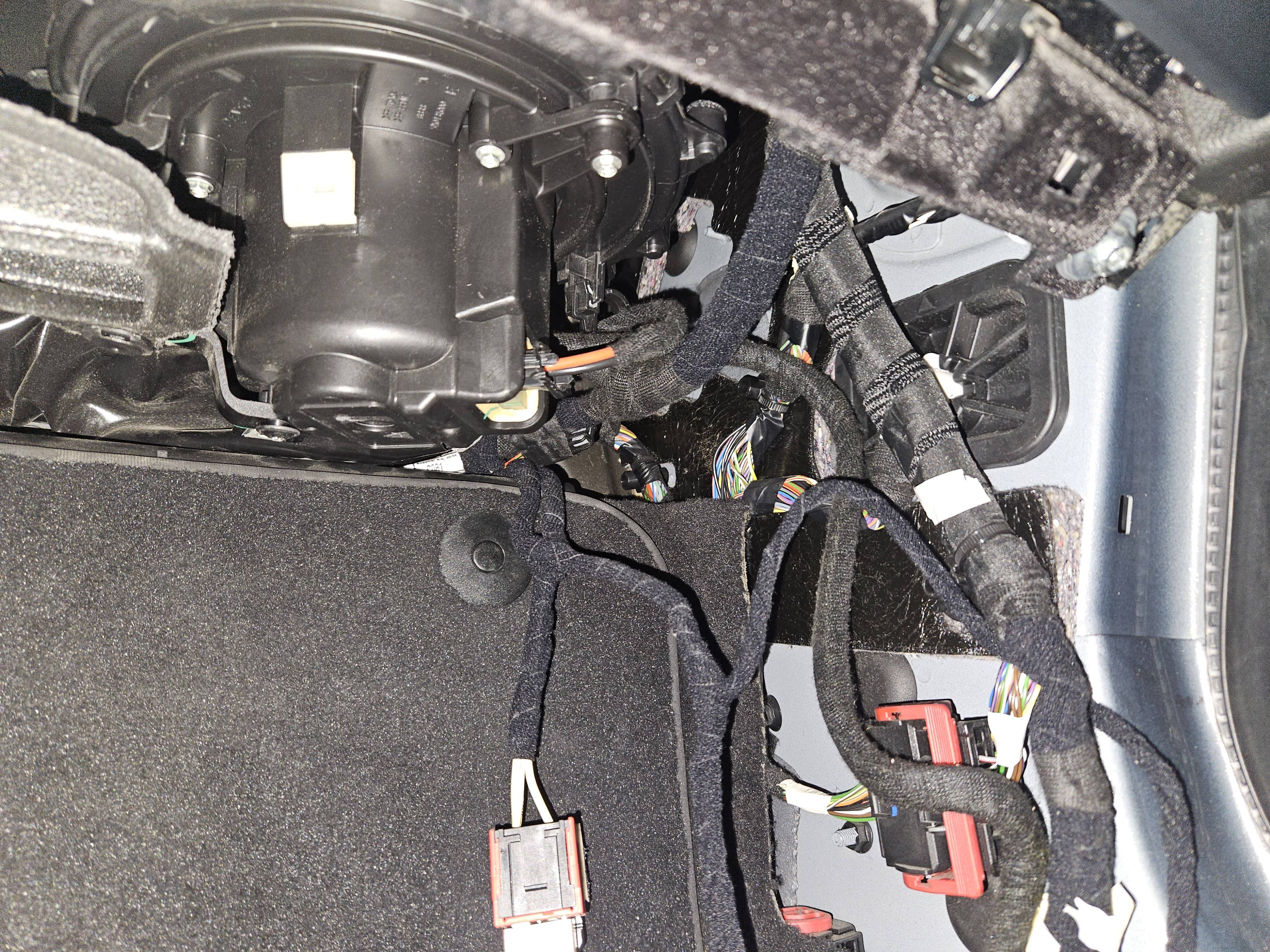

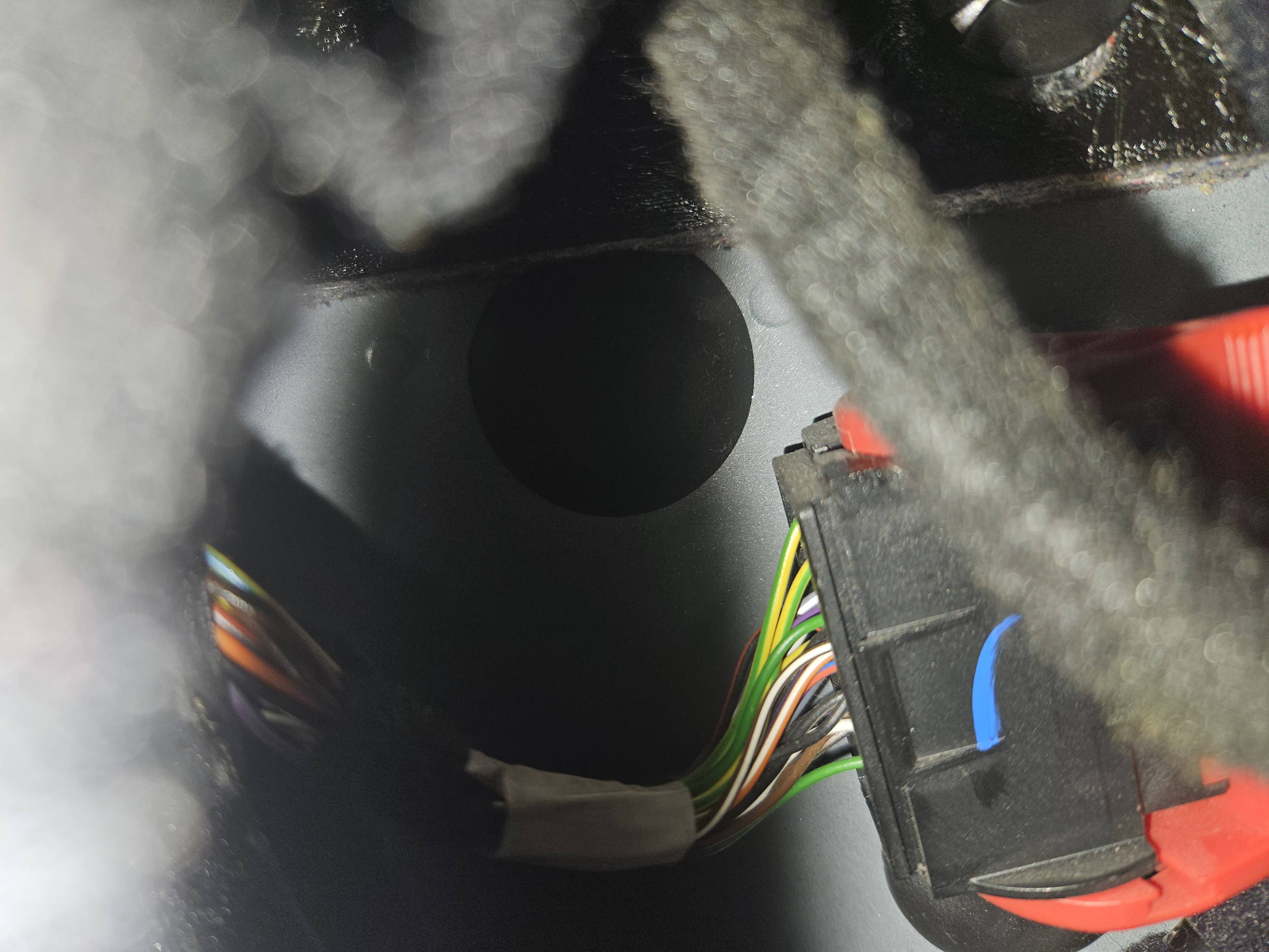

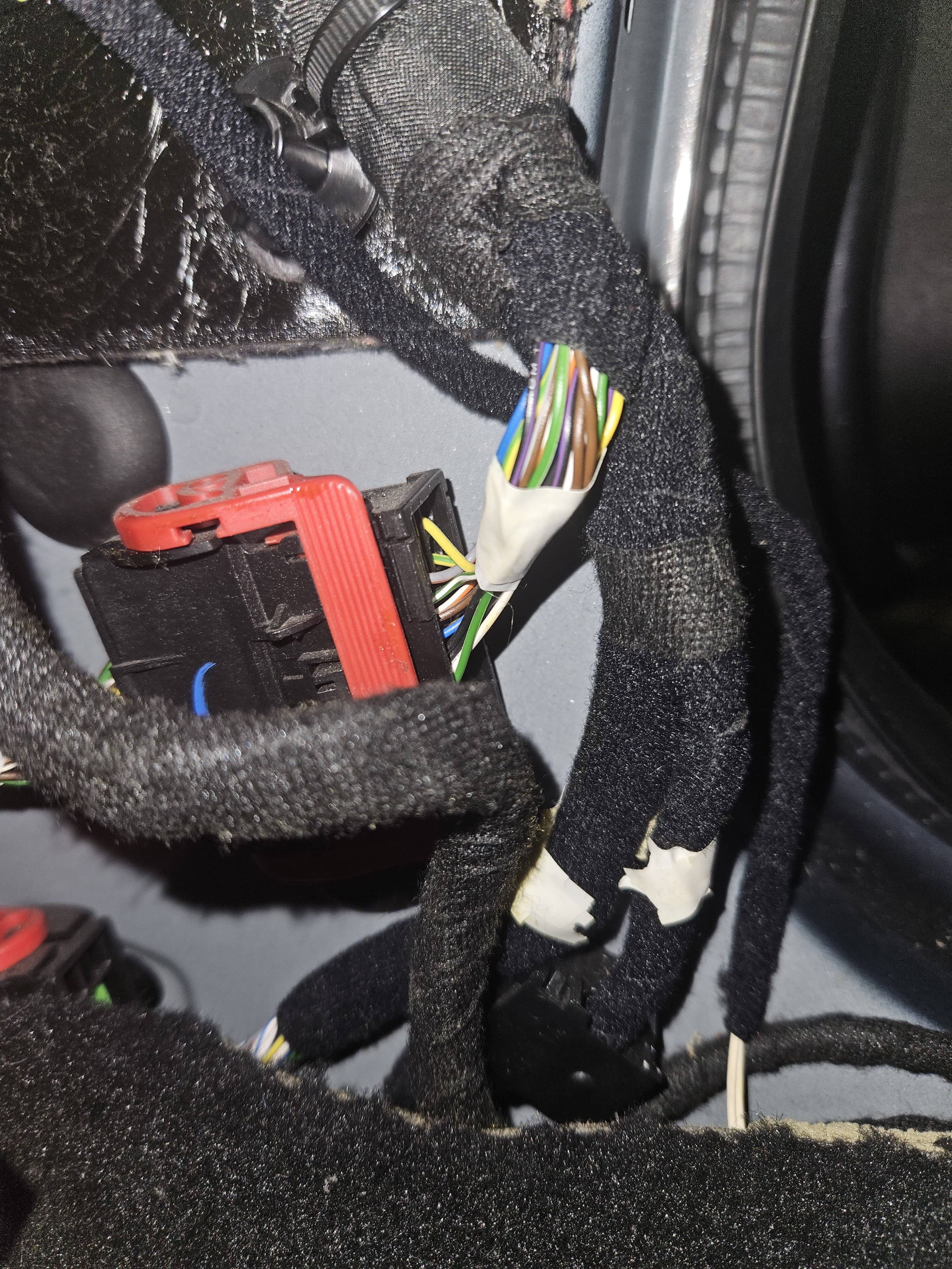

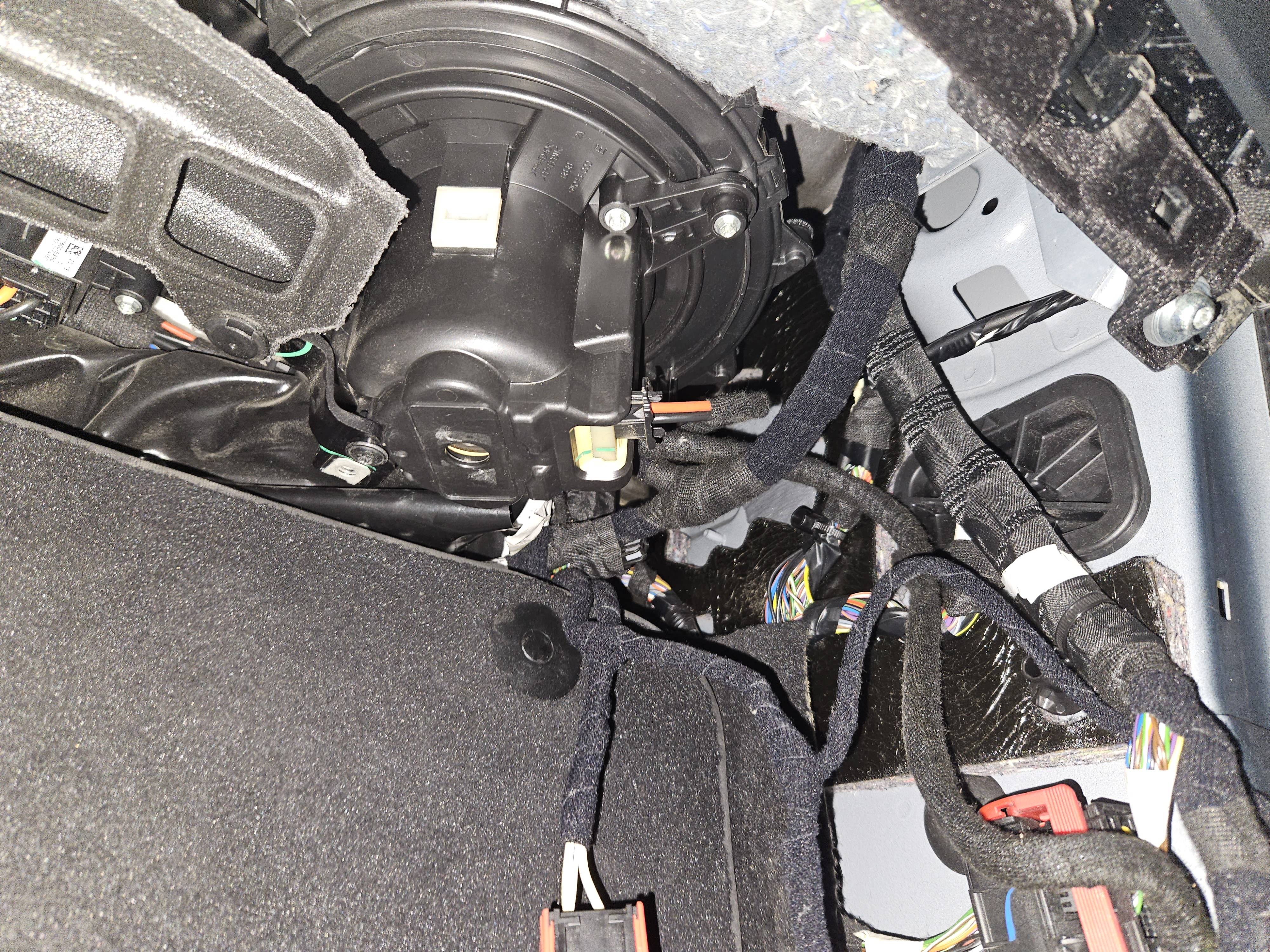

Ciao ragazzi, giulia executive MY19 di dicembre 2018, anche sulla mia non sembra esserci l'ombra dei connettori e i cavi, non so più dove guardare, qualcuno come me poi li ha trovati?

CIao,
il collegamento e' corretto come il suo funzionamento: in marcia si accendono solo quelli in esterno .Da fermo prima dell'accensione e allo spegnimento si accendono entrambi.
Sul lato guida cosa intendi che non sai dove metterili? In ogni pannello c'e' il foro dove fissare all'interno la cornice con il suo led.
CIao,
Ciao, grazie della risposta, sul lato guida essendoci più alloggi vuoti, vorrei capire quali usare visto che non smontando la presa per odb non è molto agevole fissare i led.
