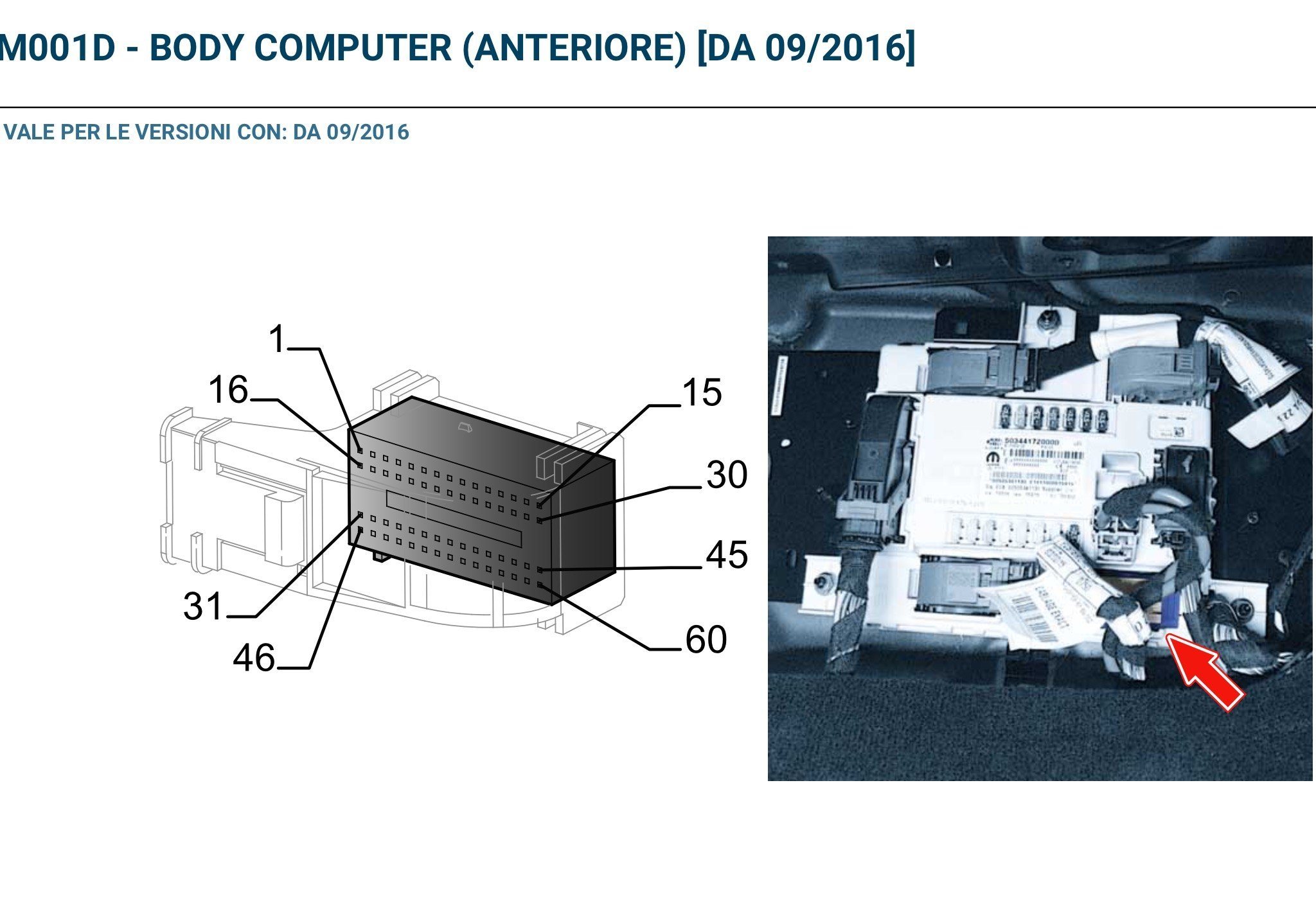

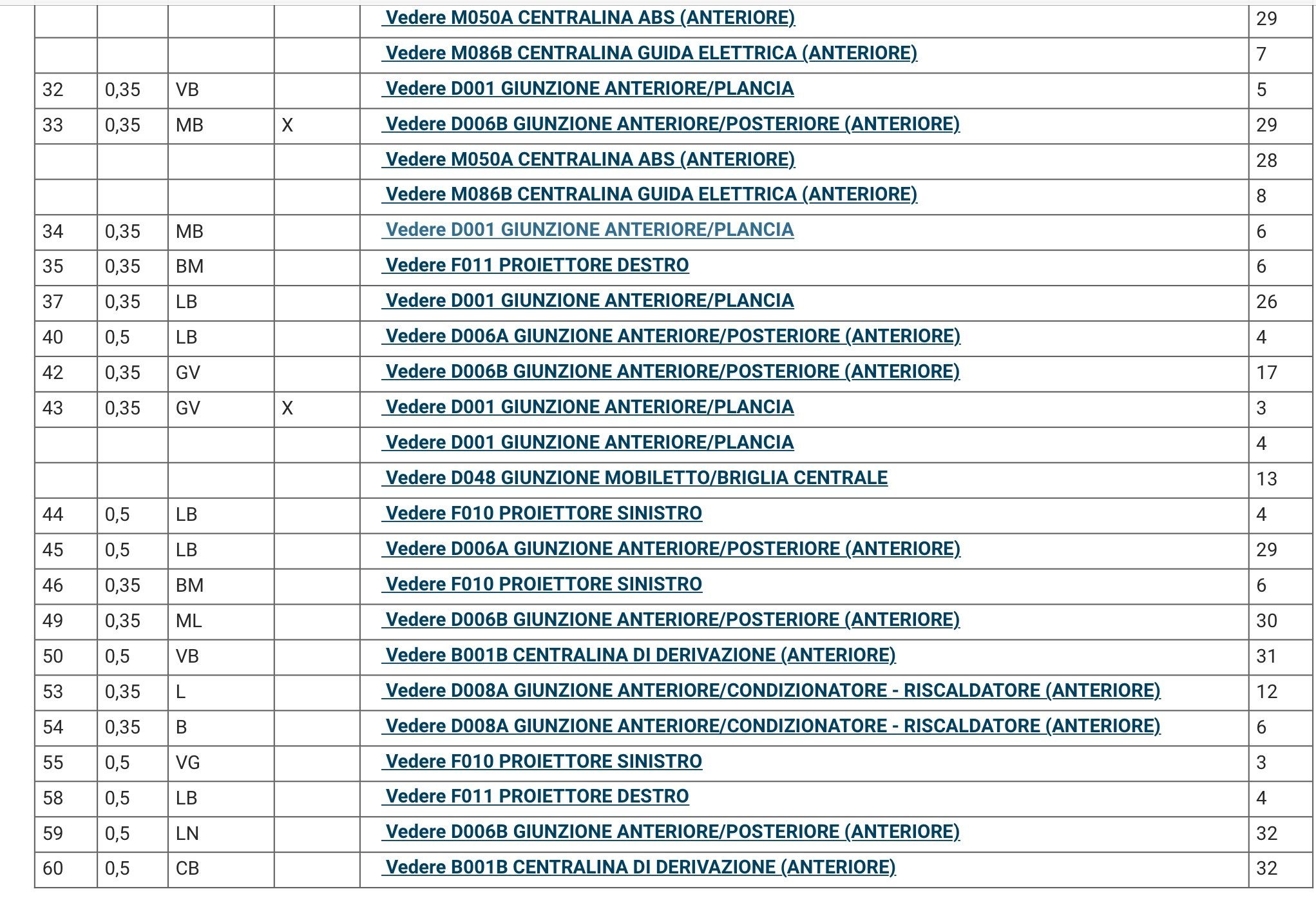

Ok...non è un problema ! Puoi fare tu il collegamenti mancanti! Devi collegare il 3 e il 4 al pin 43 del M001D che si trova sempre sotto la plancia passeggero... Togli il tappetino e togli la copertura in plastica...
Reazioni: Piezio77
Quindi a questo punto verifica che il pin 43 è libero....
In alternativa, siccome ( credo) non hai il pin 43 con il relativo filo in uscita, puoi con un ruba corrente, prendere l'alimentazione sul PIN 42 ( GV ) che alimenta i Led delle maniglie e fare il collegamento diretto al Pin 3 e 4 !

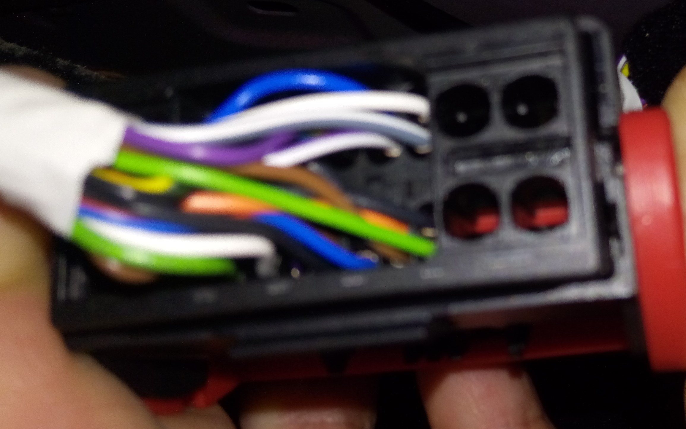

Innanzitutto vi comunico che l'installazione dei led sottoplancia NON è per tutti plug & play, ma lo è solo che per i fortunati che hanno già il cablaggio predisposto. Sulla mia i cavi dal BC al connettore sul passaruota non erano presenti e ho dovuto crearli. Non era presente neppure il cablaggio con il connettore DX sul lato guida, ho dovuto creare pure quello.
Quindi vi consiglio qualora intendeste montare i led sottoplancia di verificare se sulla vostra Giulia è presente il cablaggio che va dal BC al connettore siuato sotto il rivestimento del passaruota.
Se il connettore presente sulla vostra auto si presenta così vuol dire che il cablaggio non è presente e dovete crearlo.
