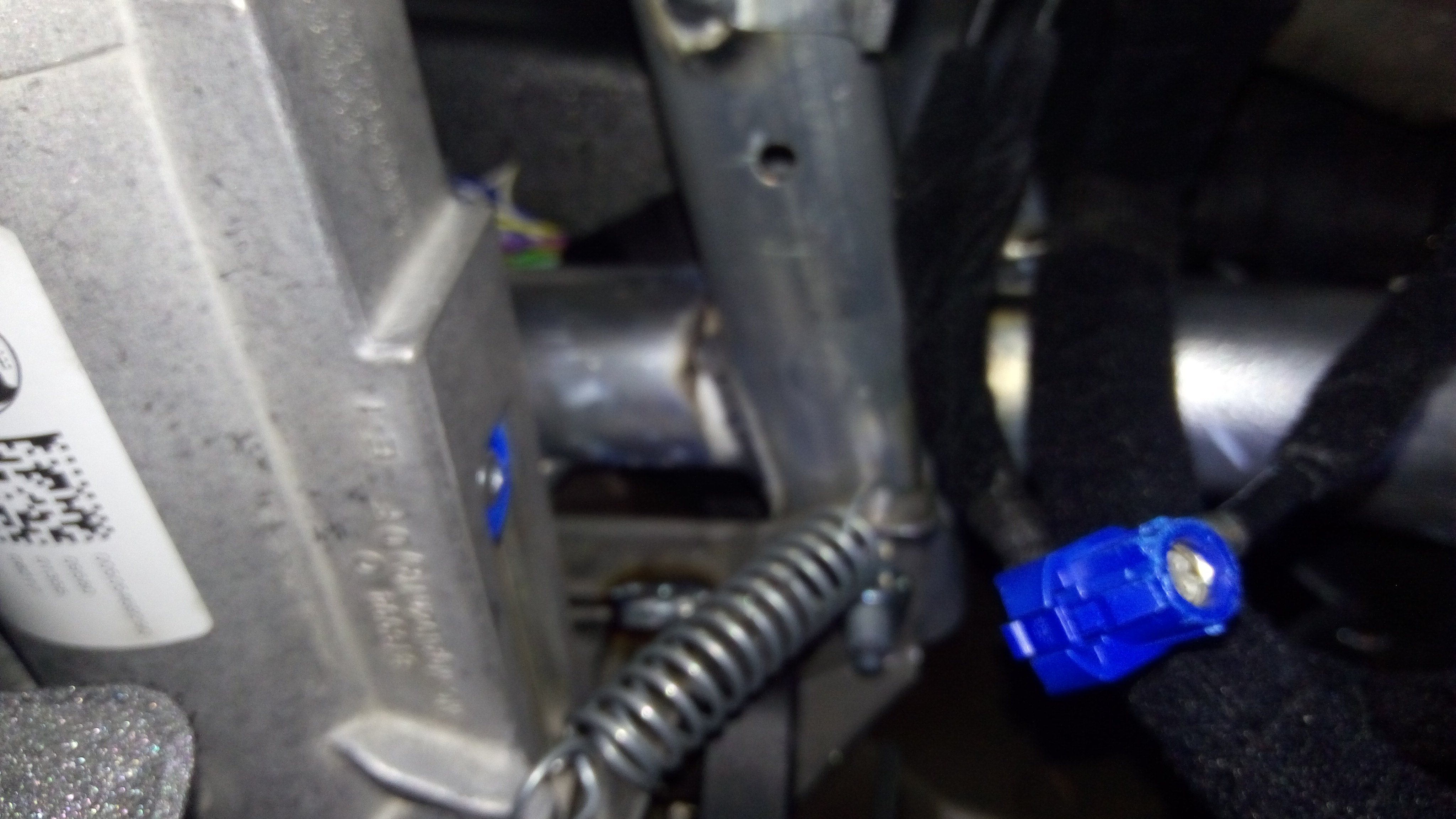

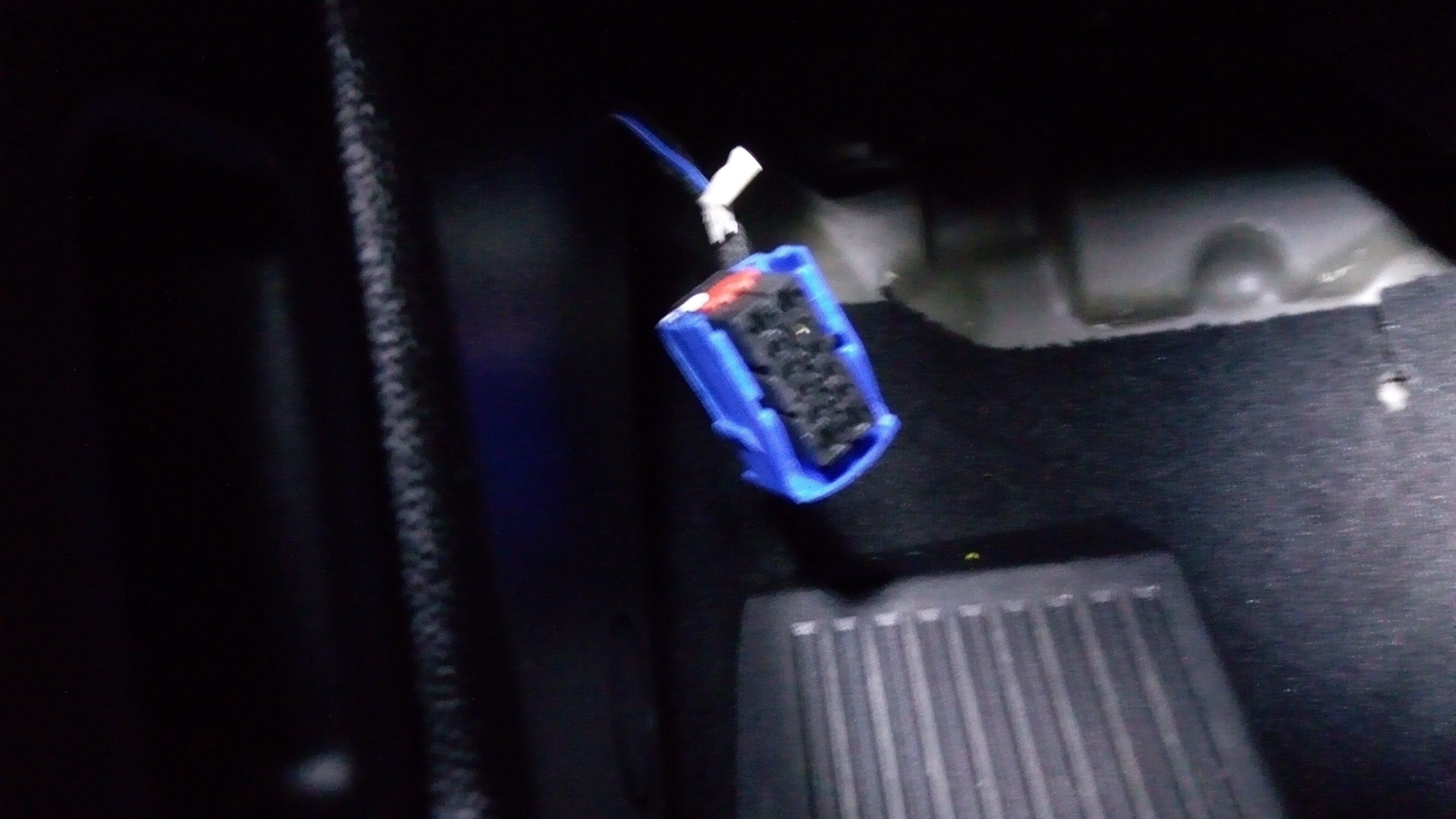

Andando alla ricerca del connettore mancante, mi sono imbattuto in questi due connettori non collegati. Avete idea a che cosa servono?
Il primo c'è lo anche io.... È una connessione ferma per qualche accessorio... Il secondo è un connettore che va al modulo ETM (radio) , se ce l'hai staccato ti manca come opzione qualche funzione...forse DAB o qualcosa di simile..
