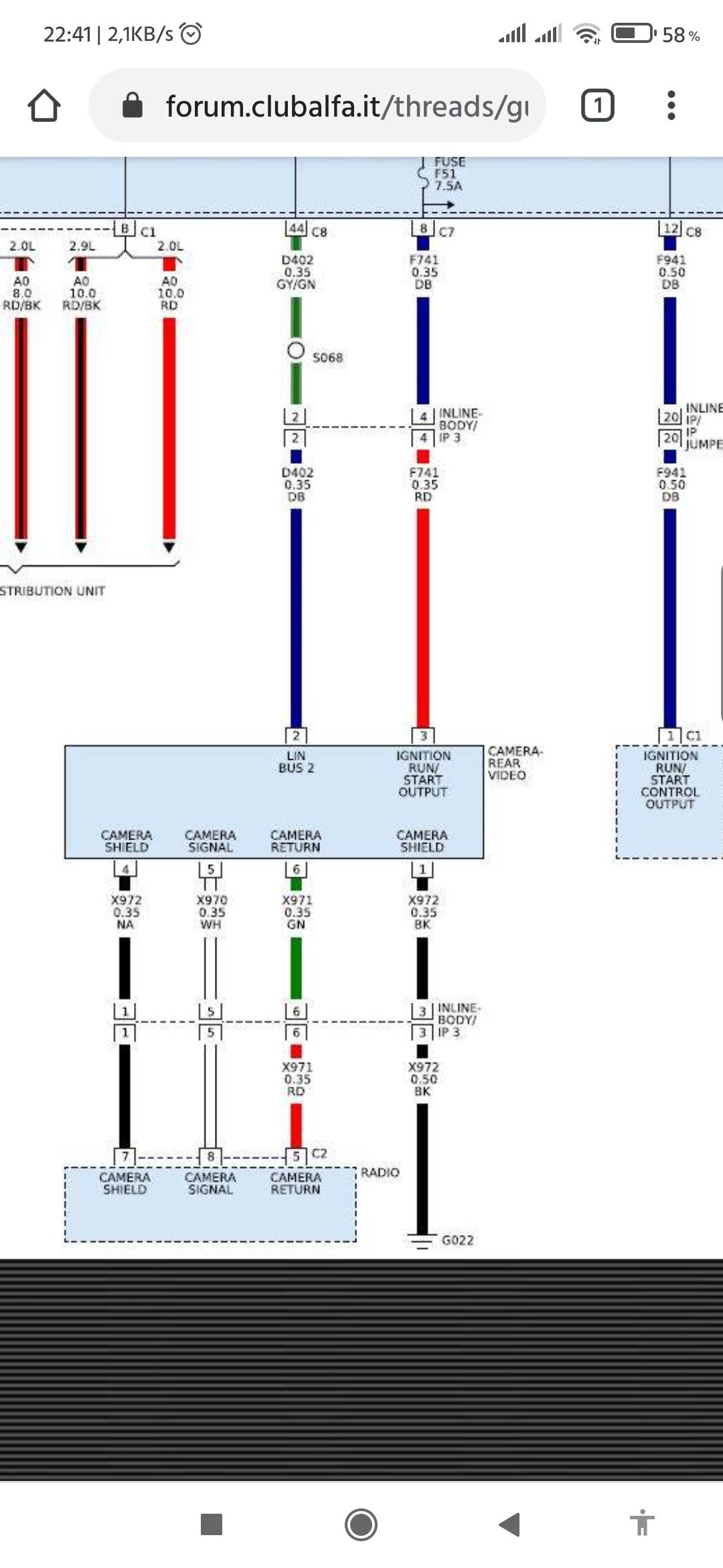

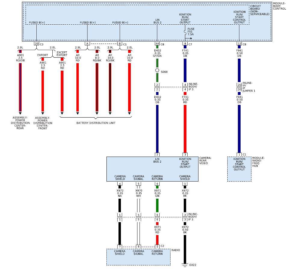

Intanto lo schema elettrico con indicati i colori dei cablaggi (la telecamera è quella in mezzo e si collega, sia in alto che in basso, allo stesso connettore Body/IP3):

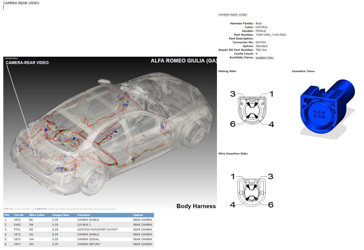

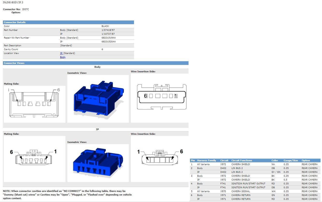

La posizione e lo schema del connettore alla telecamera posteriore (Connettore Yazaki 7129-5503 e 7289-0064):
Il connettore è questo: https://inventory.smdinc.com/search/pdf/7129-5503.pdf mentre non ho capito cosa sia l'altro codice (sempre di Yazaki), il 7289-0064, posso immaginare la parte posteriore del connettore, dato che nel disegno del il primo codice non è perfettamente identico a quello della Giulia. In ogni caso entrambi sono acquistabili qui: Nexus Electronics - Automotive & Electronic Component Distributor

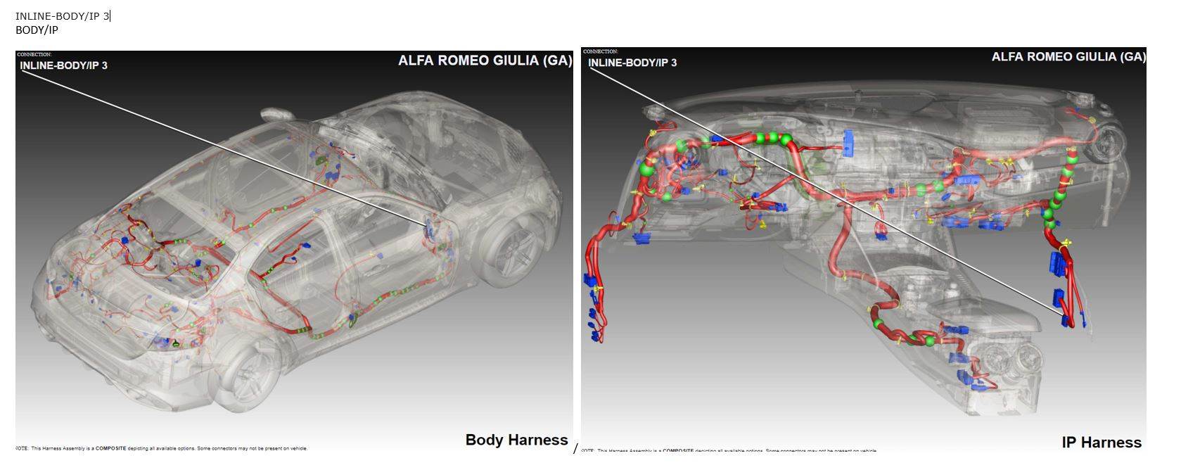

La posizione del connettore anteriore:
E il connettore anteriore (quello che serve dovrebbe essere il codice 68231519AA, potrebbe essere anche il 71771847, ma non posso confermarlo):

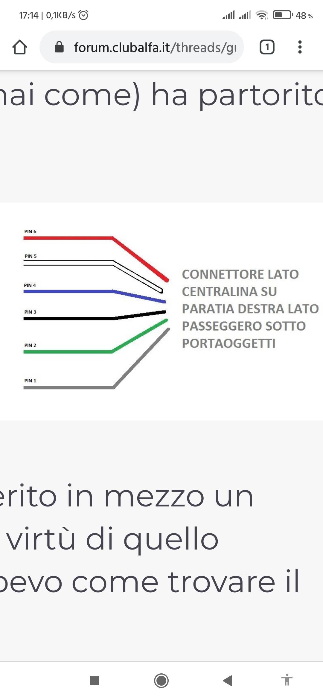

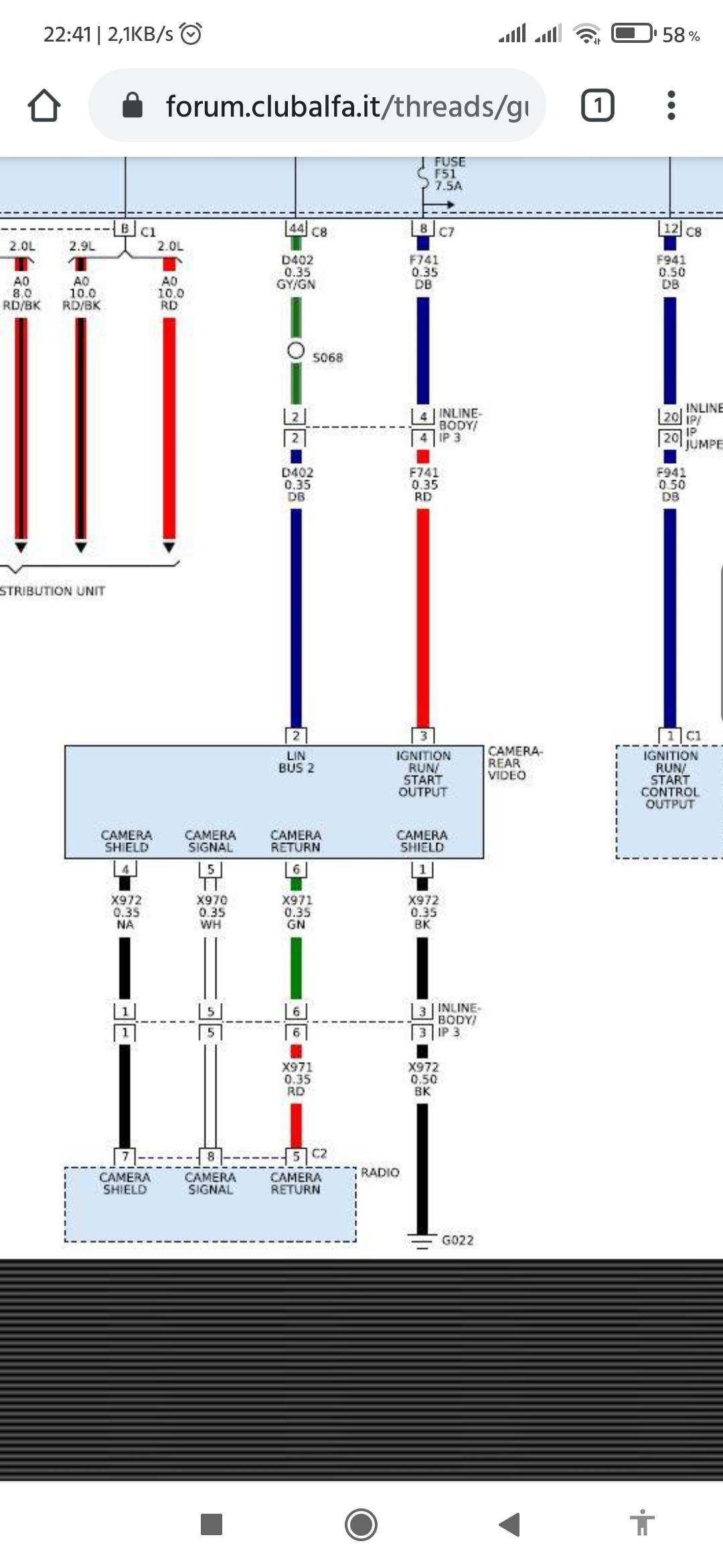

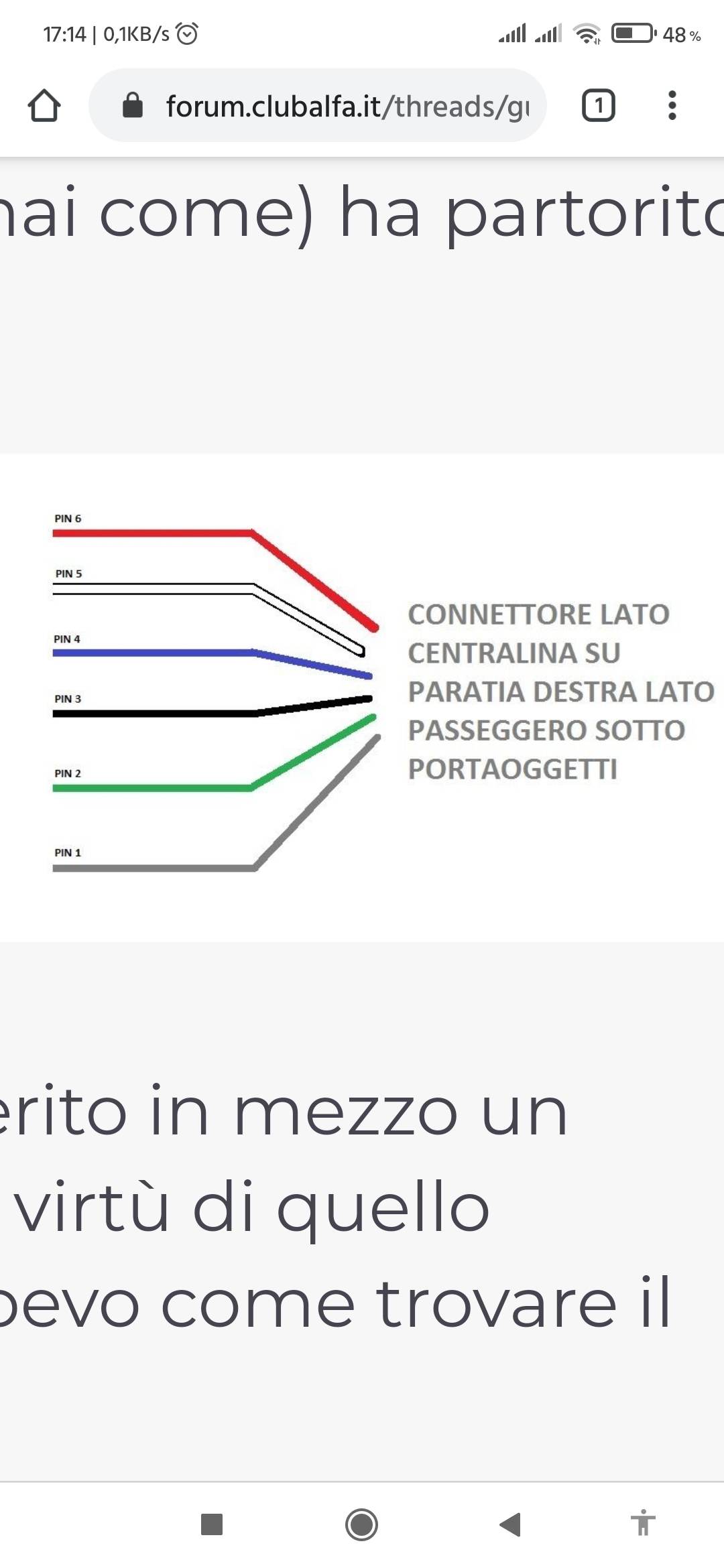

Grazie mille... però non mi tornano i colori... Visualizza allegato 214527 Visualizza allegato 214528

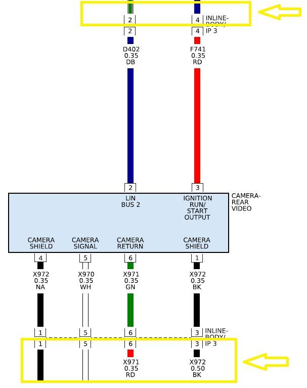

Occhio che stai paragonando i colori lato telecamera (nello schema elettrico) coi colori lato plancia (nel disegno).
Quelli del disegno sono del connettore lato plancia, ovvero questi indicati in giallo:
Quelli che non ti tornano sono i colori del cavo che arriva (originale) dalla telecamera.
Una cosa ottima è che il sistema si appoggia su bus LIN che non richiede cavi twistati: se fosse stato su bus CAN e si fosse usato un cavo schermato "normale" (ovvero senza la coppia di cavi del can bus attorcigliata come nelle coppie dei cavi di rete per computer) si sarebbero rischiati TANTI problemi sulla rete can...
Grazie...hai ragione,quindi il pin 3 nero fa da 0 Volt e il pin 1 da schermo.. giusto??
Mi confondo perché su entrambi è segnato come camera shield...
Corretto (pin 3 lato connettore al body computer per la messa a terra = polo negativo della batteria), anche se non mi stupirei affatto di leggere 0 ohm tra i due (suppongo che anche la schermatura poi vada a massa sul corpo vettura)
