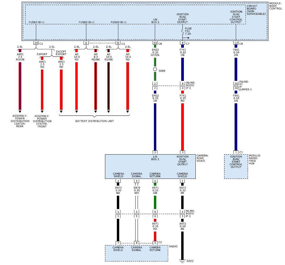

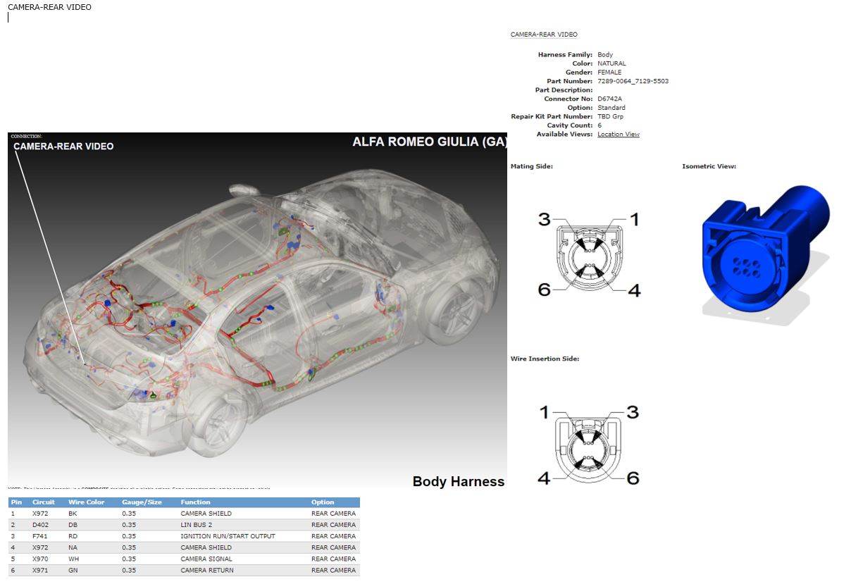

Intanto lo schema elettrico con indicati i colori dei cablaggi (la telecamera è quella in mezzo e si collega, sia in alto che in basso, allo stesso connettore Body/IP3):
Visualizza allegato 214517

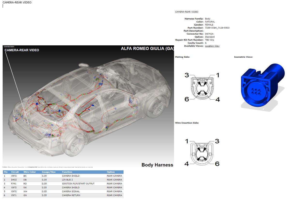

La posizione e lo schema del connettore alla telecamera posteriore (Connettore Yazaki 7129-5503 e 7289-0064):
Visualizza allegato 214518
Il connettore è questo: https://inventory.smdinc.com/search/pdf/7129-5503.pdf mentre non ho capito cosa sia l'altro codice (sempre di Yazaki), il 7289-0064, posso immaginare la parte posteriore del connettore, dato che nel disegno del il primo codice non è perfettamente identico a quello della Giulia. In ogni caso entrambi sono acquistabili qui: Nexus Electronics - Automotive & Electronic Component Distributor

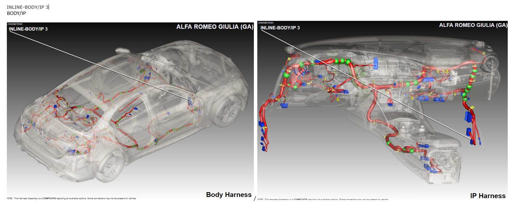

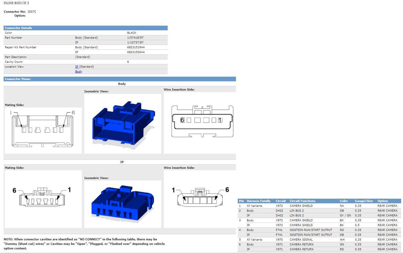

La posizione del connettore anteriore:

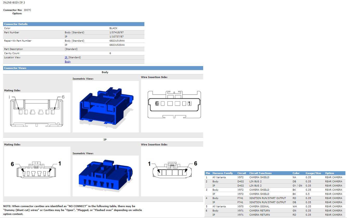

Visualizza allegato 214519
E il connettore anteriore (quello che serve dovrebbe essere il codice 68231519AA, potrebbe essere anche il 71771847, ma non posso confermarlo):
Visualizza allegato 214520
Forse ho trovato il connettore adatto lato plancia...
Credo sia questo qui: 98825-1061 | Connettore automobilistico, 6 vie, Maschio, Nero, terminazione Crimpare | RS Components (alias Molex 98825-1061) vediamo... I disegni tecnici sembrano corrispondere: https://docs.rs-online.com/c815/0900766b81393914.pdf

Se vi può interessare questo dovrebbe essere il connettore maschio
Molex Connector Part Number - 98825-1060
Il codice di quello della macchina è 98821106x
se non erro era già stato appurato che il connettore fosse quello.
