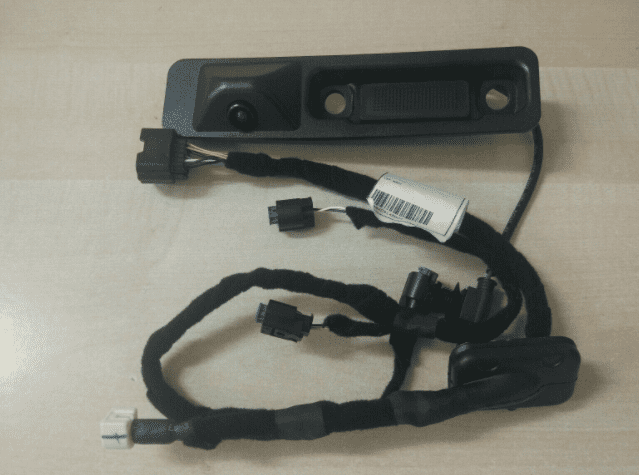

per quanto riguarda lo spinotto retrocamera spesso introvabile una alternativa può essere reperire questo cablaggio per stelvio da sacrificare codice credo che sia corretto 505586580 costo 50€ circa oppure potrebbero esistere altri cablaggi sacrificabili dato che la retrocamera è comune a 500x, 500L, tipo, Renegade li ci vuole la pazienza dell'addetto ricambi.

Comunque ce il connettore davanti al battitacco anteriore destro per collegare il cablaggio
Lo so lo so, ho già anche lo spinotto adatto. E' farci arrivare il cavo che mi preoccupa un pelo visto che vanno smontate un tot di plastiche (e forse anche lo schienale del sedile posteriore che nel mio caso è pezzo singolo).
Nn devi smontare nulla solo i battitacco ant e post
