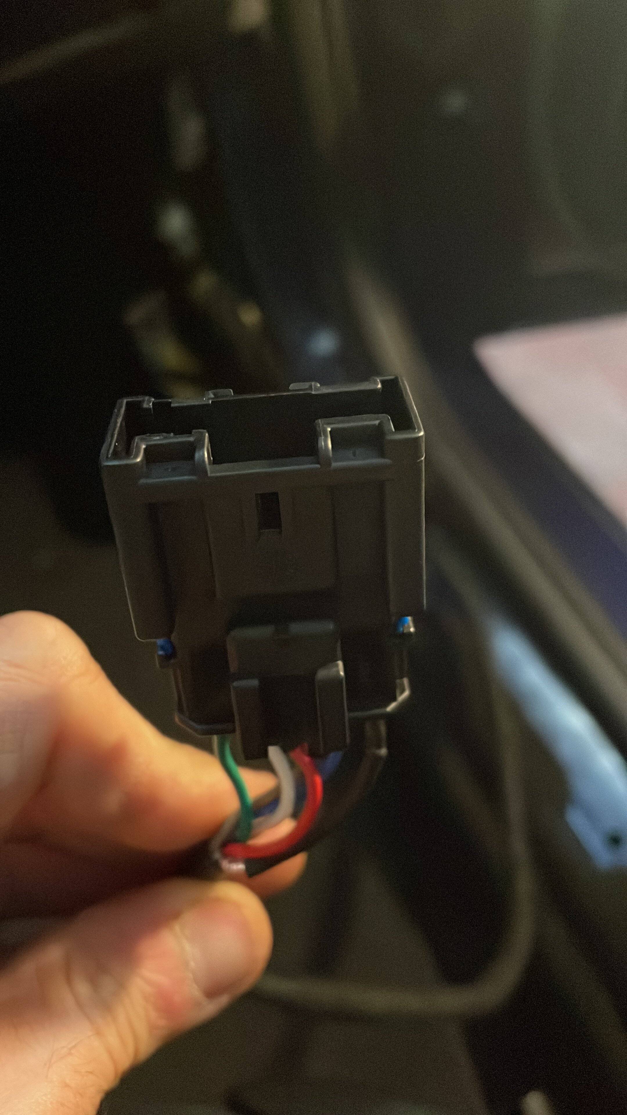

Ho acquistato il connettore su internet (AliExpress), passato il filo nella macchina, crimpato i fili al connettore, collegato, abilitato con MES e fatto l’allineamento Proxy tutto seguendo la guida qui contenuta.
Facilissimo. Grazie a tutti per il contributo
La foto è del connettore acquistato e crimpato.

Io
Ciao,hai il link per il connettore ? Grazie
€ 2,62 11% Off | 1/5/10/20/50 set 6 Pin 98821-1061 Automotive fanale posteriore connettore luce prese Auto lampada per HDC6MX05F Peugeot 307 Citroen
Questo qui. Io ho acquistato il kit completo, ma basta
Acquistare il connettore maschio con ovviamente i pin.
Ne servono 4 piccoli e 2 grandi
