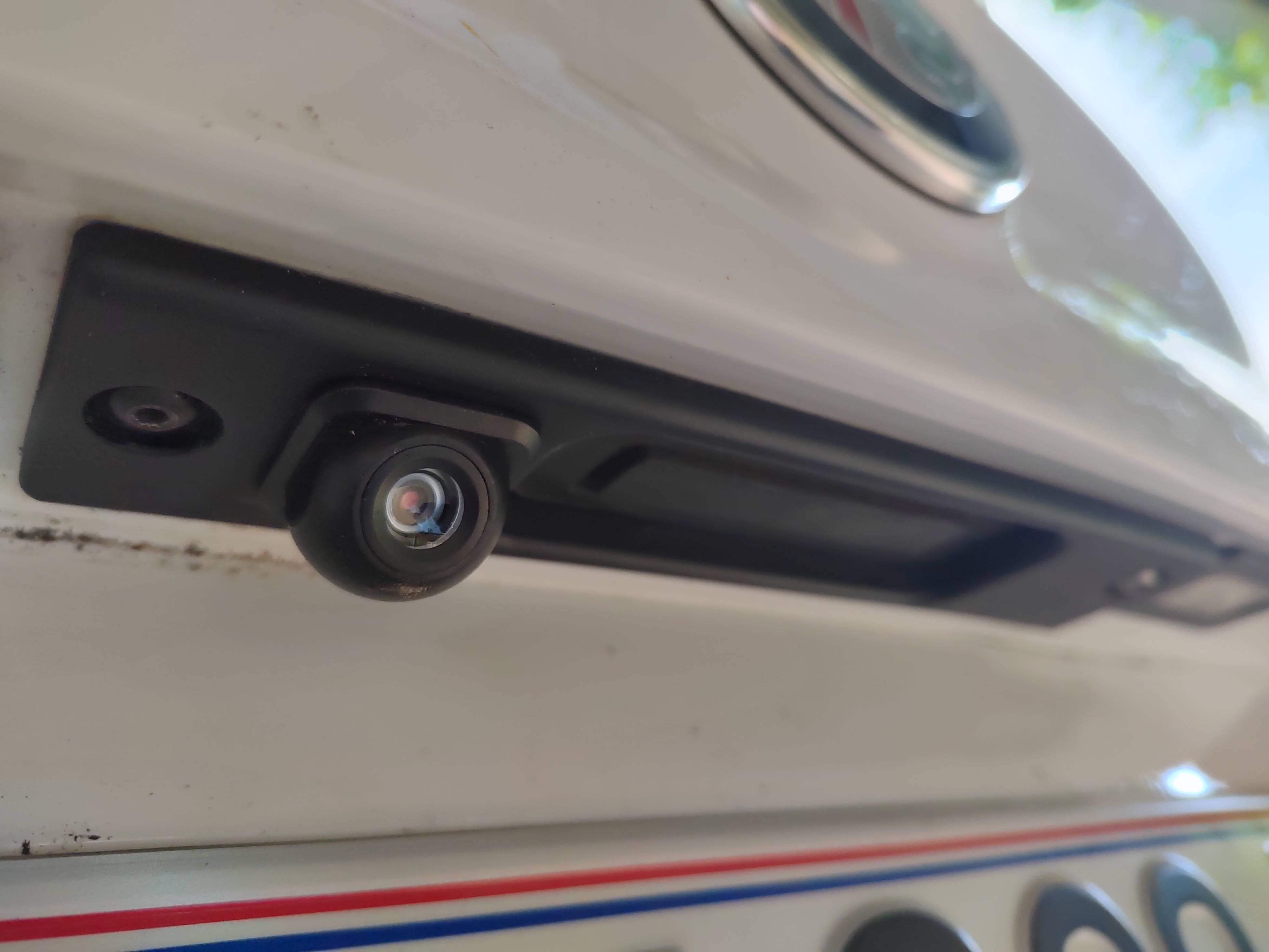

Ecco qui montata la cinesata, il connettore si trovava sotto il piede destro del passeggero.
Funziona, piccolo il riquadro sul schermo come se già non lo fosse!
Cavo verde=video+
Nero =video-
Rosso (trigger) =12v
Il negativo preso nell portellone dall connettore luci

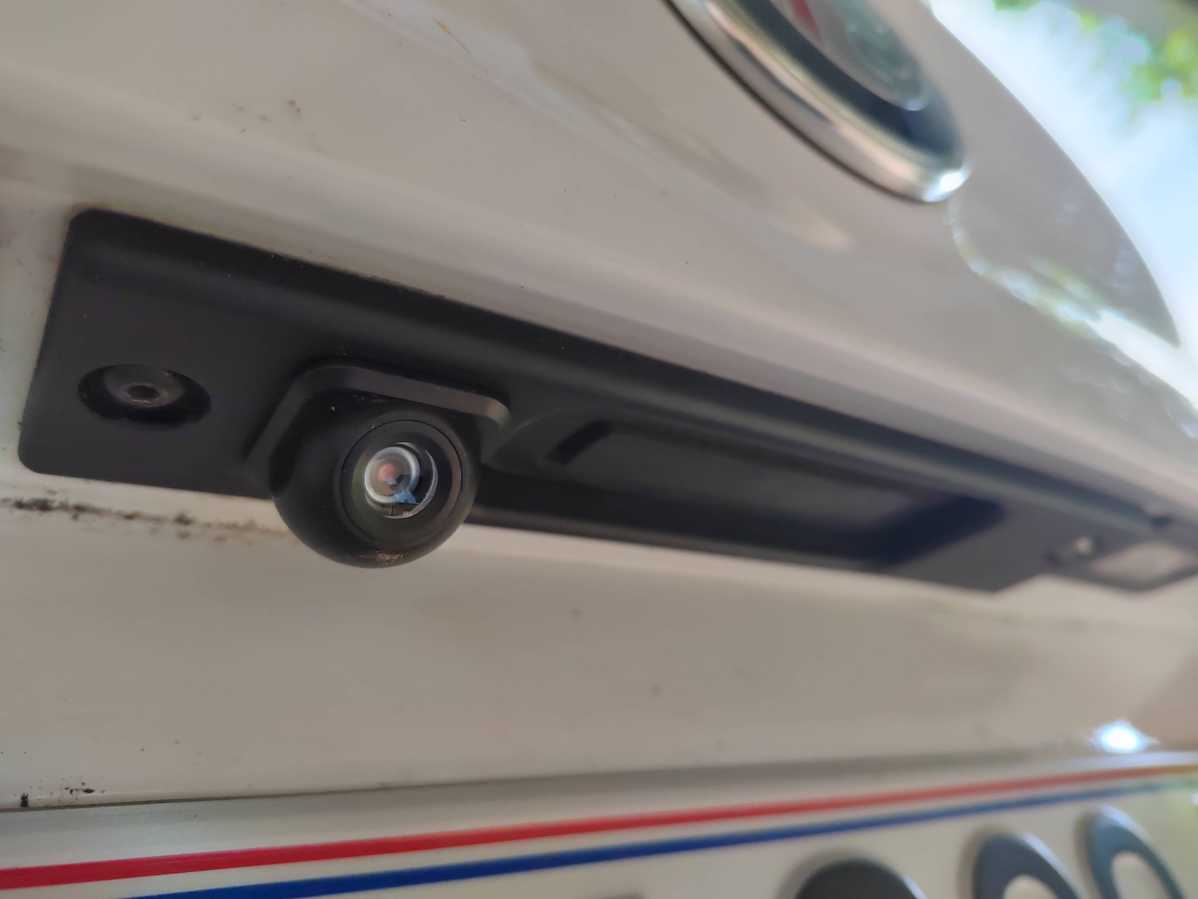

Visualizza allegato 242486
Cavo verde=video+
Nero =video-
Hai qualxhe foto? Quindi +e - ok l altri fili video hai tagliato il connettore e ci sono due fili ? Com’è
