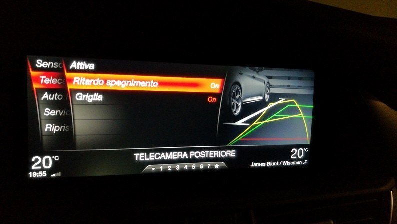

Adesso non resta che recuperare un'officina con LEONARDO e interfaccia FERMI, nient'altro che vi incasinano la macchina e dovete chiamare assistenza ALFA
Qui vi attivano il nodo e voilà sul menù vi compare

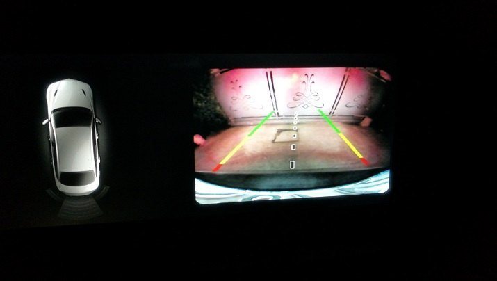

Ingranate la retro e....
Visualizza allegato 160067
Se come nel mio caso il cancello è chiuso come ben vedete cercate di non partire in retromarcia!
Scherzi a parte questo è il frutto dell'impegno di due pazzi, non è stato semplicissimo partendo da zero e forse nessuno di noi da solo ce l'avrebbe fatta.
