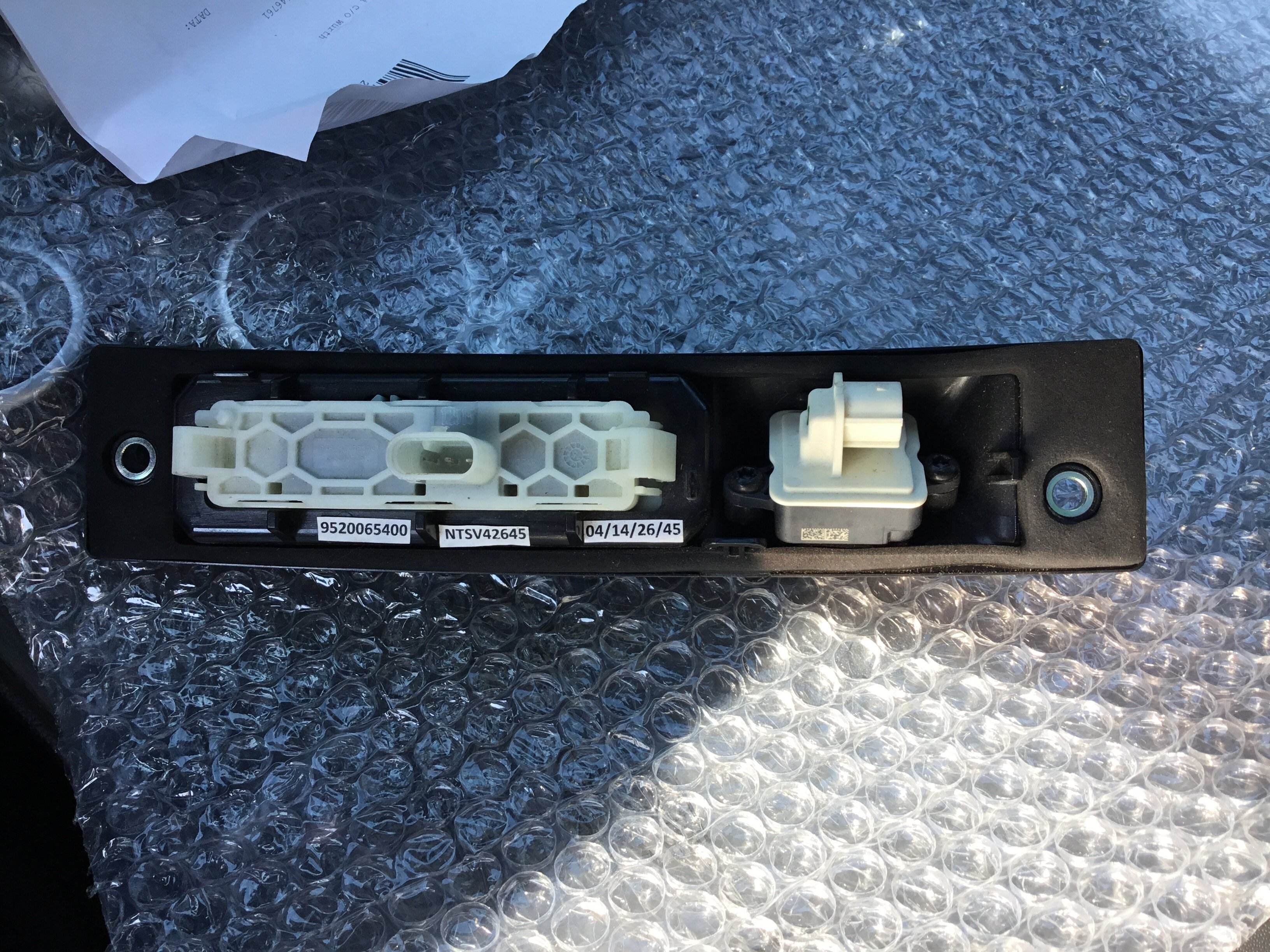

Ciao,
Ho tovato la telecamera usata su eBay ma mi è arrivata senza nessun cavo di collegamento, quello del pulsante apertura baule basta solo che stacco il mio e lo metto al suo posto, ma quello della telecamera da tagliare e spellare per fare i collegamenti dove lo trovo?

Capirai.....sarà difficile che lo trovi,ti dovevi accertare che ci fosse

Nabucodonosor, ho visto che hai messo la foto del connettore telecamera, esiste un codice ricambio per averlo?

Ti rispondo io......per i connettori nn vi e ricambio,perché il cavo e connettori sono tutti in un unica treccia....e nn penso che ti convenga comprare tutta la treccia

Altrimenti, la soluzione più artigianale, un po' di faston e tanta guaina termorestringente :)

Si ma come fai a sapere a che cosa corrispondono i pin.....e un lavoro troppo incasinato......Vedi a qualche demolizione se trovi una Giulia o stelvio e troncagli 20 cm di cavo con connettore e poi vai al posto del passeggero e prendi anche quel connettore.....io ho fatto cosi

Beh si ovvio che sarebbe meglio, dicevo solo che in caso non lo trovasse si può fare anche così, nella prima pagina di questa guida ci sono i pinout del connettore, quindi riesci a capire quali sono i fili
