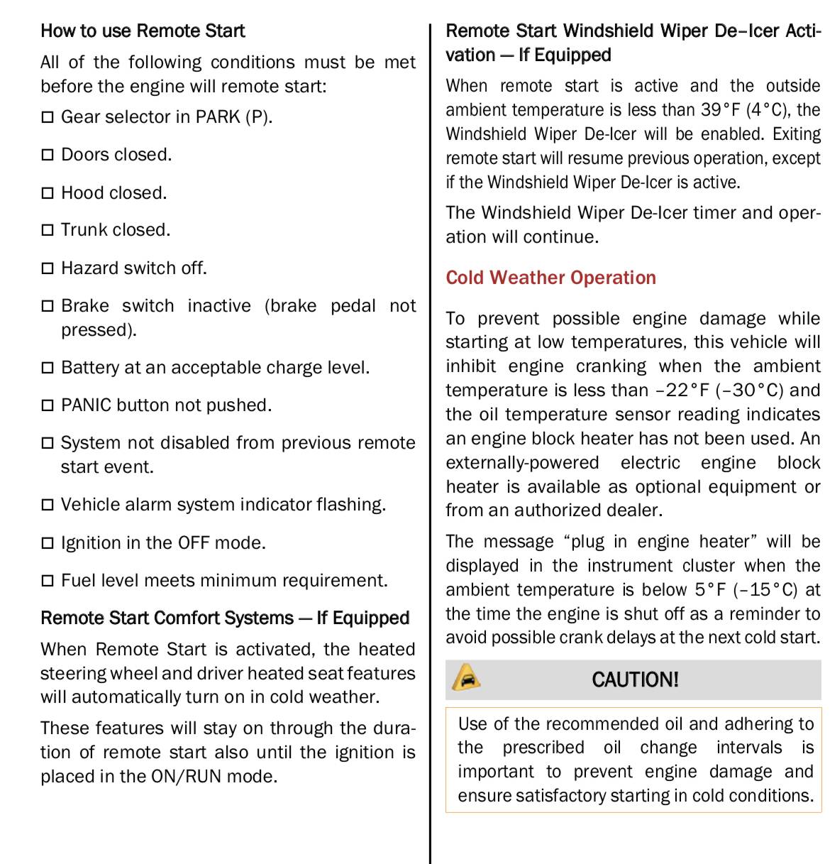

Incuriosito sono andato a vedere nel libretto di istruzioni USA e non fa cenno di alcun spegnimento automatico…
(Allego foto)
A quanto pare una volta accesa non si spegne automaticamente…
