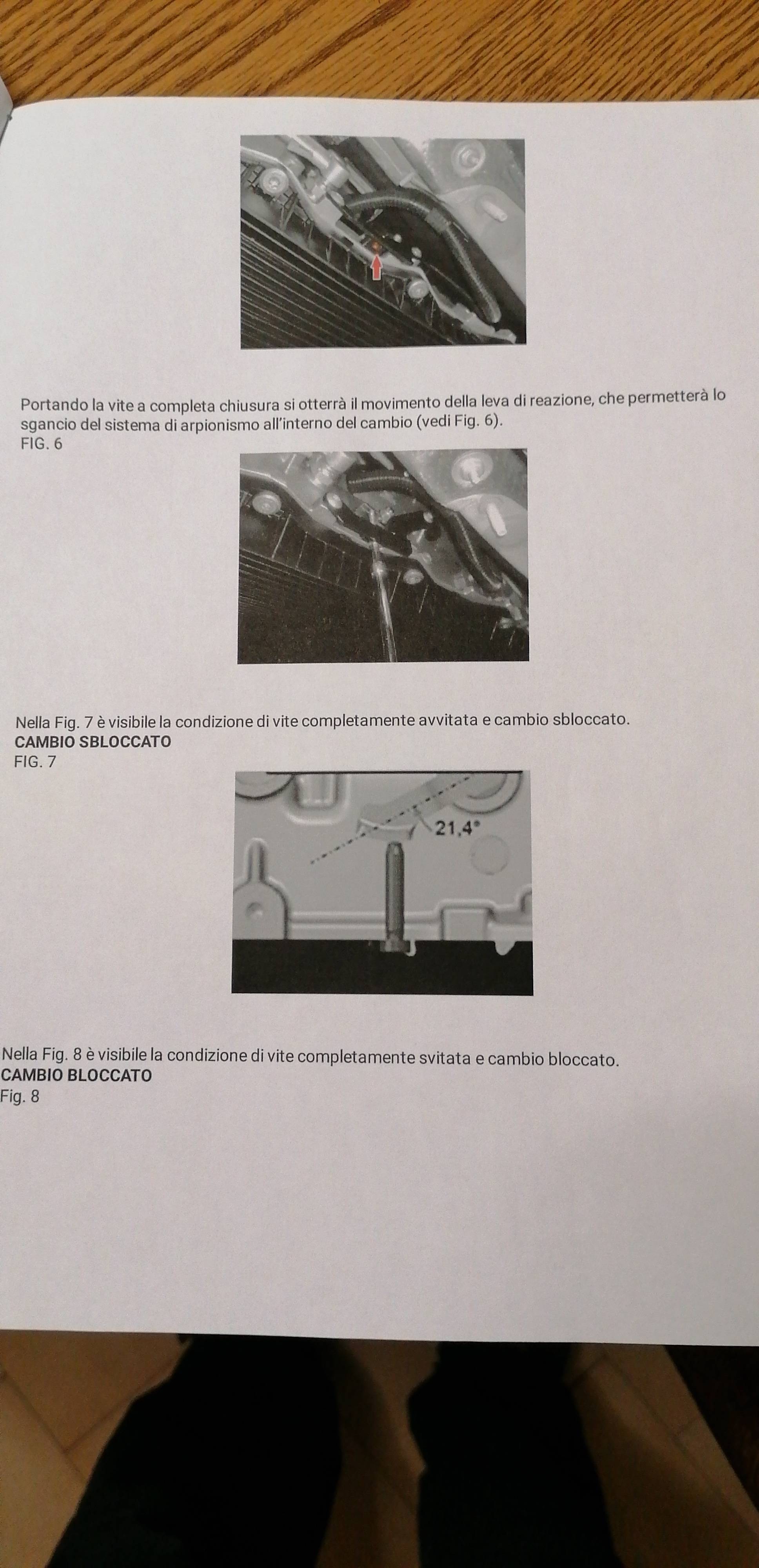

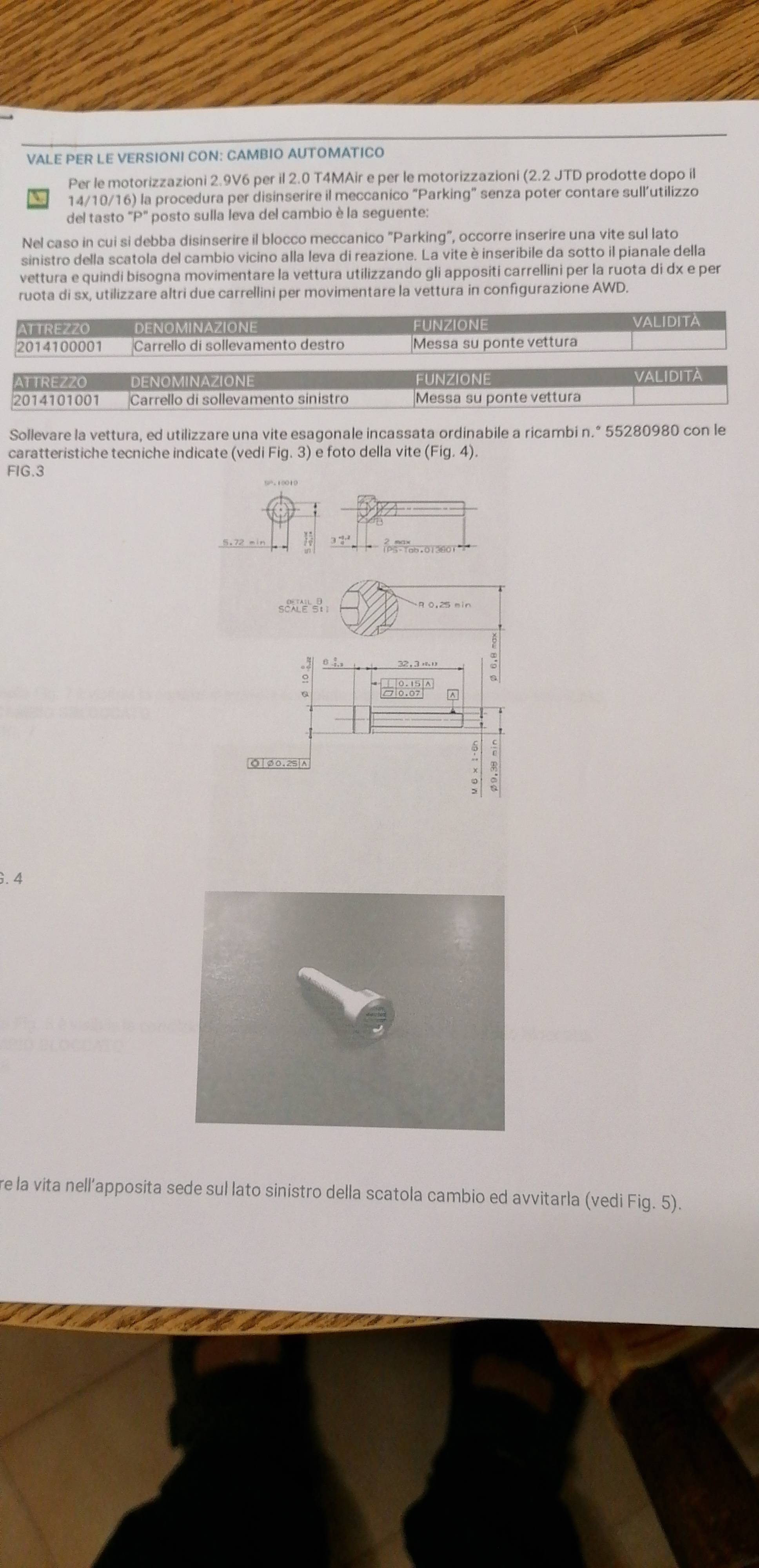

Ti posto questo ma per capire devi essere sotto l auto

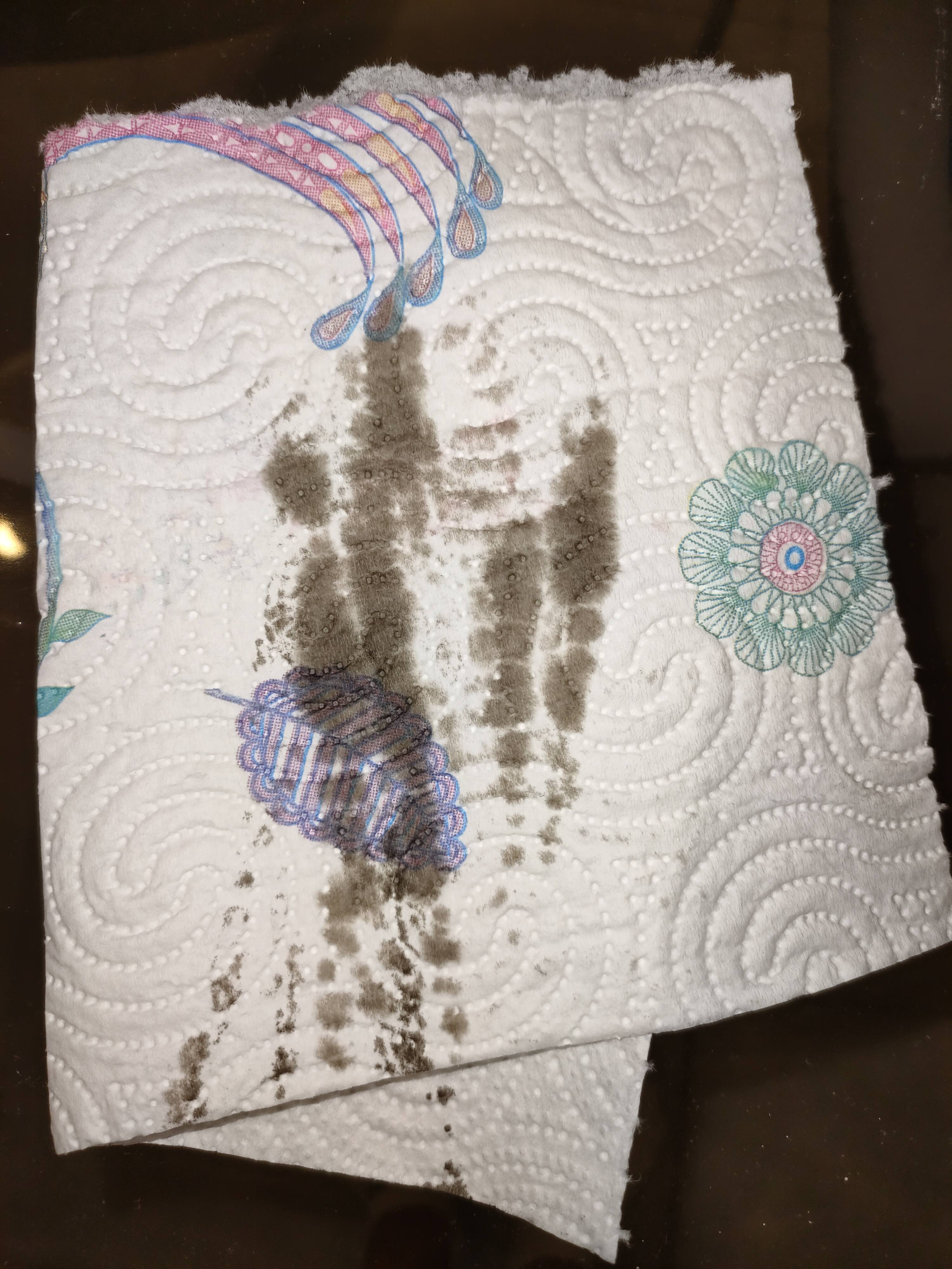

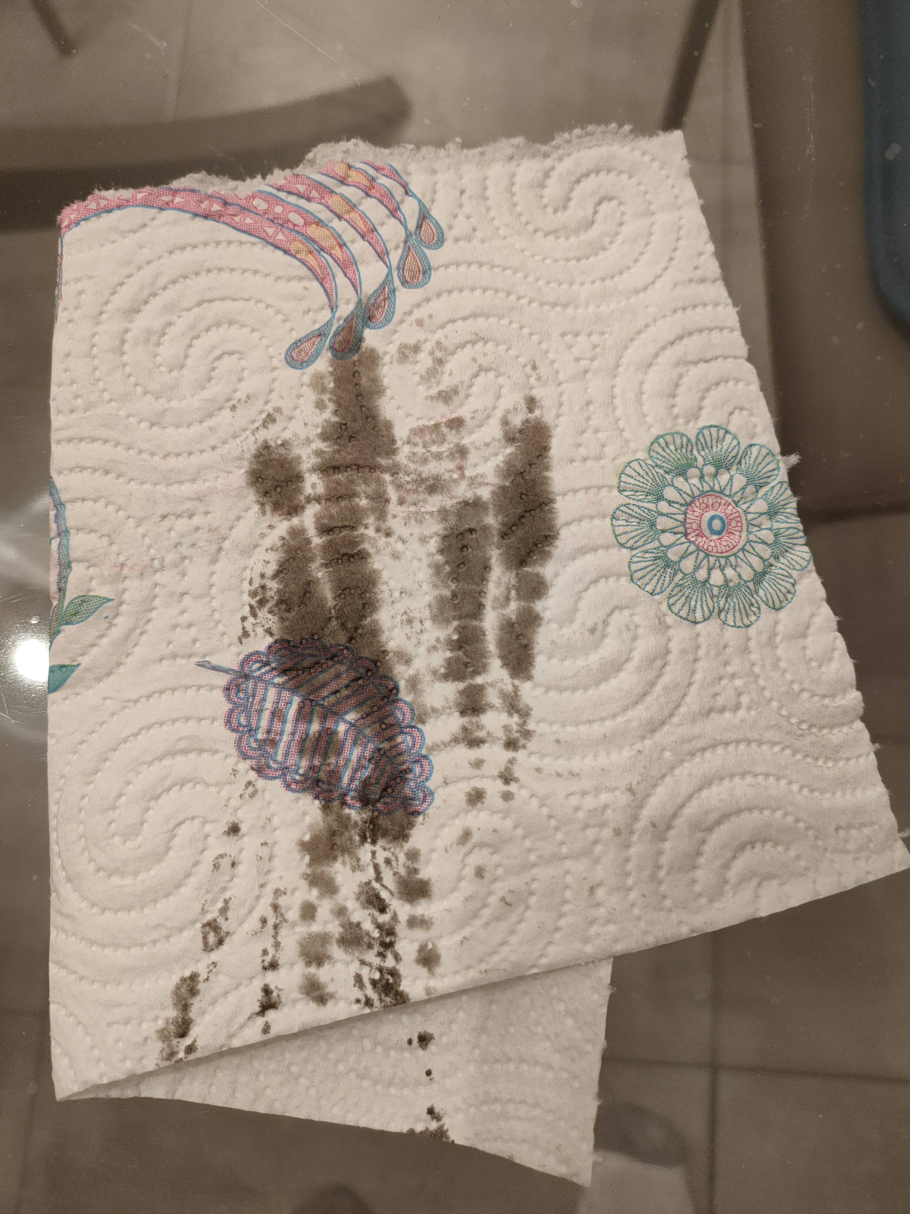

Domanda per gli esperti, oggi ho fatto il cambio olio dopo 15000 Km (Selenia forward 0/20) e tornato a casa l'ho controllato tramite astina. Mi sembra troppo nero, ho fatto solo 10 km. Cosa ne dite, devo arrabbiarmi o è normale? È il solo meccanico di fiducia che ho (che tratti Alfa) e si era sempre comportato bene, posso fidarmi ancora?

È a gasolio?? Certo è che se volevi vedere l'olio limpido, come minino ci voleva un cambio olio aggiuntivo da lavaggio diciamo.

Si, la 180 CV. Immagino che tutti i meccanici oggi vadano per aspirazione per non perdere tempo e resti lo sporco sul fondo, non mi aspettavo un olio dorato, ma è compatibile con una sostituzione, o devo andare ad arrabbiarmi?

Olio e sempre così quando si sostituisce sui diesel.. per avere olio limpido io motore deve essere perfettamente pulito al interno e difficilmente lo e solo da nuovo ma dopo 40/50 mila km e così specialmente se i tagliando si fanno a km abbastanza elevato 15/20 mila ..

È stato sostituito sennò sarebbe stato ancora più nero catrame. Se vuoi vedere l'olio pulito per un po' fai fare immediatamente un altro cambio dell'olio.
