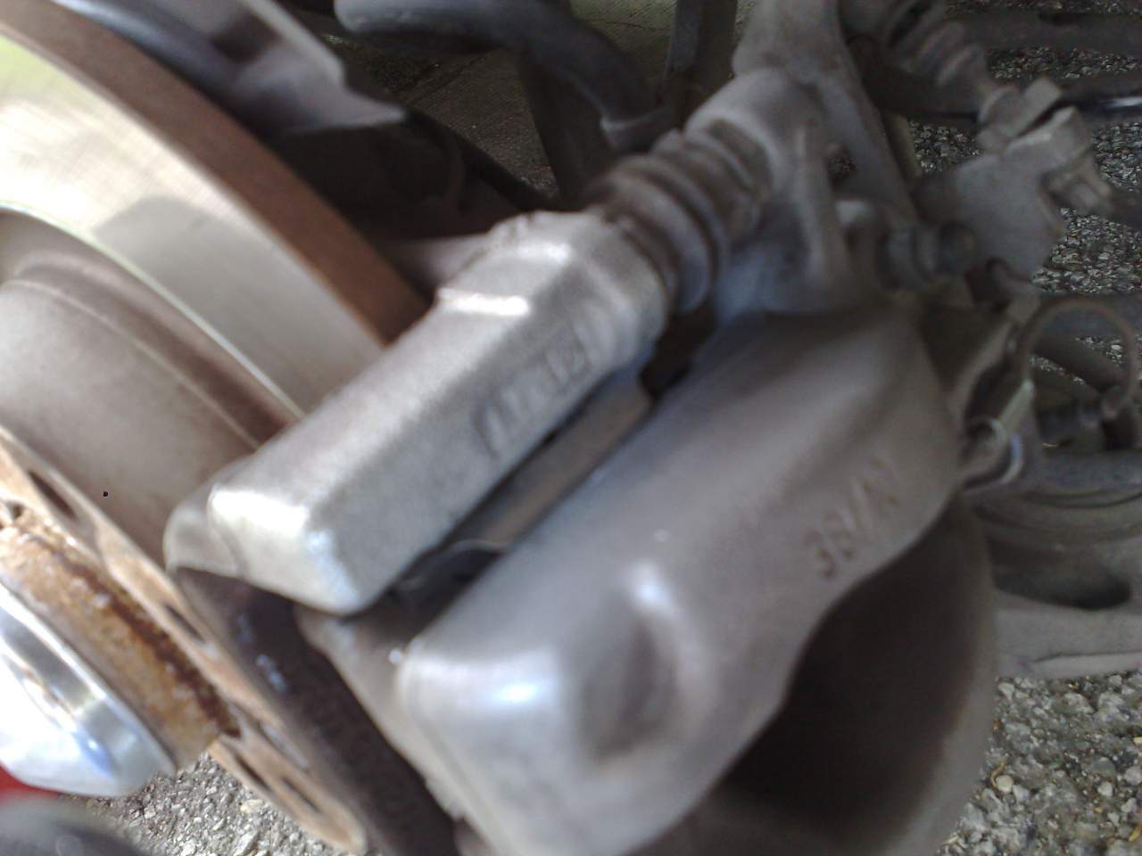

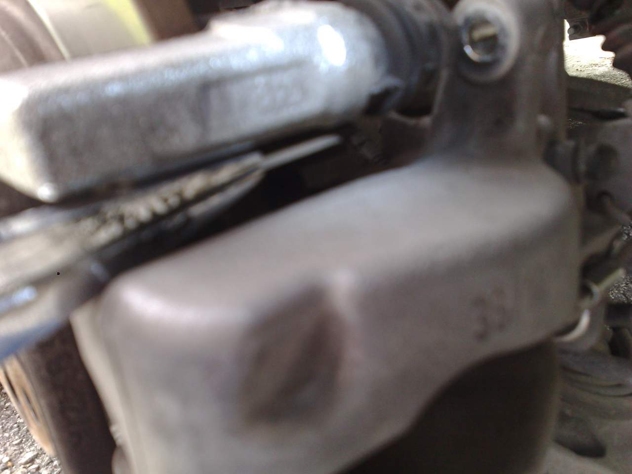

Per chi avesse le pinze del freno rumorose nel posteriore vi faccio vedere come ho risolto il problema con un video e alcune foto ...praticamente i pernini all'interno del portapinza hanno un po di gioco e nello sconnesso il gruppo si muove e crea rumore ...il famoso tonk tonk che ritroviamo anche nella sezione sospensioni , assetto , sterzo e rumorosita del posteriore .La soluzione e' stata di piegare dei lamierini delle pasticche leggermente verso la pinza sia sopra che sotto in modo da contenerla ..Non occorre smontare la pinza ma soltanto togliere 1 vite per volta e farla abbassare di 10\15 mm prima sopra e poi sotto ...[video=youtube_share;-iYaL-SfWdY]
