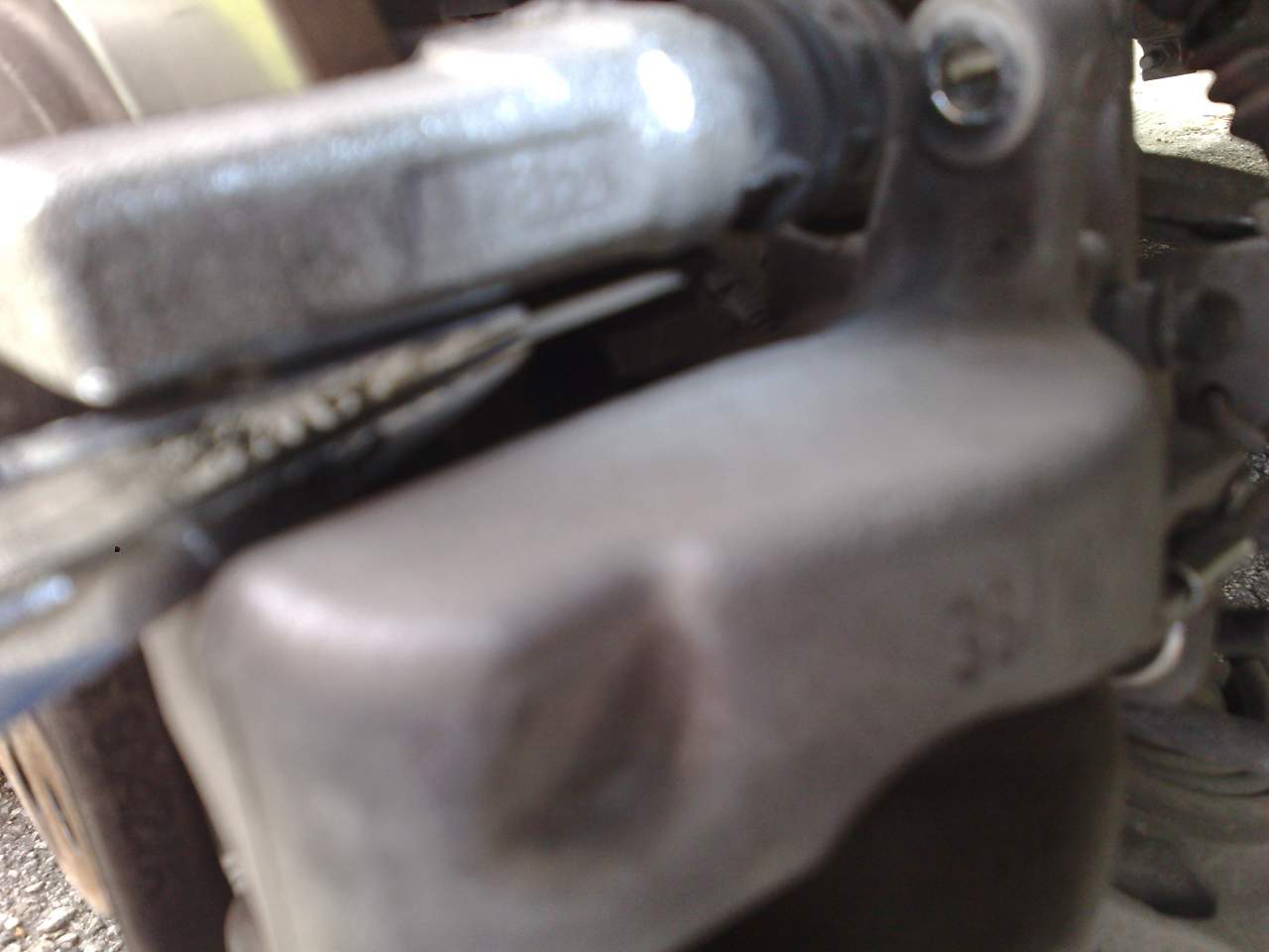

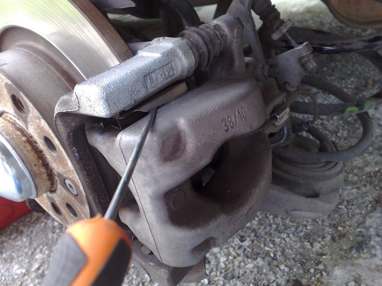

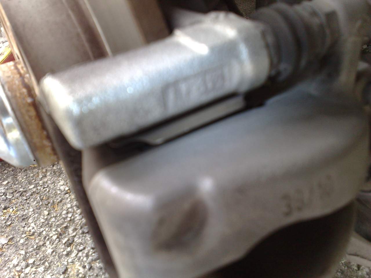

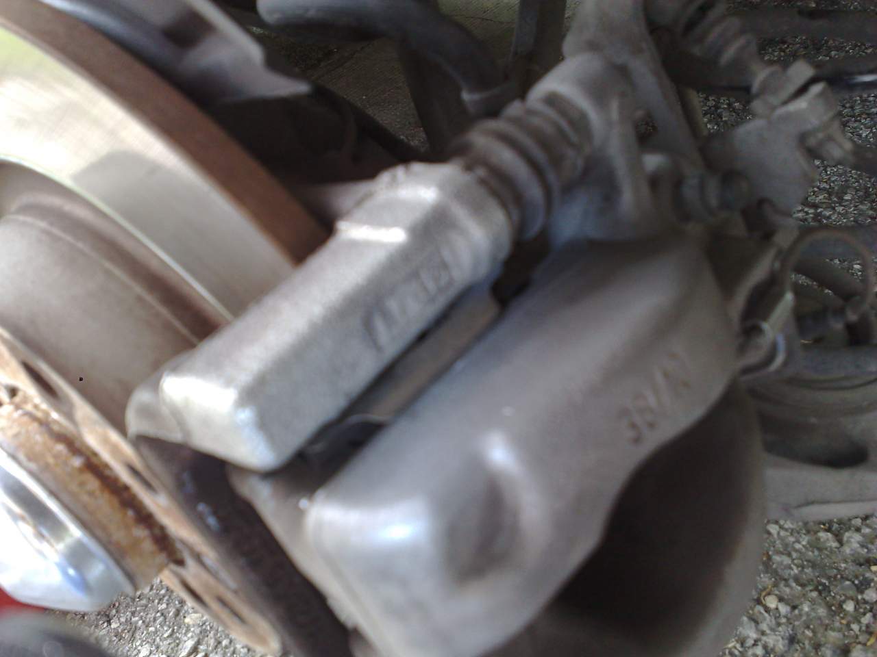

  1. Per chi avesse le pinze del freno rumorose nel posteriore vi faccio vedere come ho risolto il problema con un video e alcune foto ...praticamente i pernini all'interno del portapinza hanno un po di gioco e nello sconnesso il gruppo si muove e crea rumore ...il famoso tonk tonk che ritroviamo anche nella sezione sospensioni , assetto , sterzo e rumorosita del posteriore .La soluzione e' stata di piegare dei lamierini delle pasticche leggermente verso la pinza sia sopra che sotto in modo da contenerla ..Non occorre smontare la pinza ma soltanto togliere 1 vite per volta e farla abbassare di 10\15 mm prima sopra e poi sotto ...[video=youtube_share;-iYaL-SfWdY]http://youtu.be/-iYaL-SfWdY[/video][video=youtube_share;-iYaL-SfWdY]http://youtu.be/-iYaL-SfWdY[/video]

  5. il lamierino viene piegato tipo " contenimento elastico "sia sopra che sotto perche' va eliminare il movimento verticale della pinza in quanto nelle buche salta . e' un rumore che si trasmette in tutti i bracci della la sospensione ed e' il famoso "tonk tonk "descritto da molti . quando freni la pinza si muove max 0.5 mm dalle pastiglie ...praticamente 2 fogli di carta ..quindi nessun strisciamento .provare per credere

    grazie figuriamoci.... volevo dirti che anche se sostituisci le pinze non risolverai il problema perche' il gioco e' tra il perno scorrevole i tutto il gruppo portapinza per ovvie ragioni di tolleranza ........fidati.....piega leggermente i lamierini superiori e inferiori come diversi miei amici hanno gia fatto e sarai a posto ... il tutto gratis.!!!!!!
