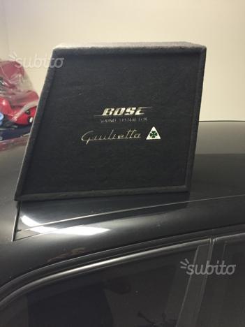

Ciao a tutti, ho letto tutta la discussione e vi volevo chiedere una cosa, spero di aver azzeccato il posto giusto:
ho trovato in giro questo subwoofer (fotto sotto), dicono sia quello originale della giulietta quadrifoglio, ma è il primo e unico che abbia mai visto, qualcuno ne sa qualcosa?
la mia auto nasce senza impianto bose e vorrei aggiungere questo per iniziare

Non lo è affatto, questo in foto è artigianale.
