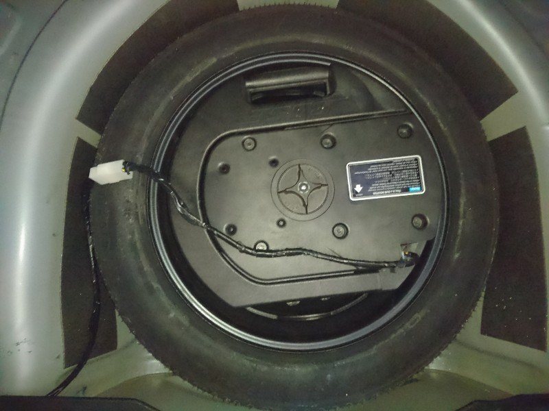

[GUIDA] Come Montare Sub Bose o aftermarket
ho una domanda perché se collego tramite rca si sente bassissimo? (ovviamente ho preso un cavo rca l'ho tagliato e connesso dietro alla radio e l'altro allamplificatore) domani collego tramite la cassa posteriore.. magari si sente più forte
avevo i colori diversi cioè
arancione e nero (+/-) batteria
giallo e viola (-/+) audio
celeste sotto chiave
e un cavo nero e bianco non so a che serve

Ciao a tutti,vorrei montare un sub attivo da 200w,quindi piccolino su una giulietta my2016,avendo in ingresso i classici rca o 4 entrate hi-level penso che intercetterò i due nero/nero-verde e l'arancione/arancione-nero,poi deciderò se andare diretto al sub o comprare un adattatore per trasformarli in rca.
La mia domanda era se potevo utilizzare come alimentazione i cavi della presa accendisigari del bagagliaio o conveniva portare il positivo dalla batteria..
Grazie
Ragazzi volevo fare una domanda. Possiedo una Giulietta 1.6 diesel. Volevo montare un sub che possiedo va vari anni. 800w con ampli di 500. Montato tutto. Solo che il problema è la radio. Ho provato a spellare i cavi audio della cassa sinistra ma nulla. Quando avevo fiat bravo ho fatto così e mi funzionava ma questa e diversa non so perché. Mi riuscite ad aiutare? Grazie
Yei, cosa non va nello specifico, come hai effettuato i collegamenti? Non va il sub? Non si accende l'amplificatore? L'altoparlante a cui ti sei collegato funziona? Che autoradio monti? Impostazioni dall'autoradio?
Caro amico mio ci sono riuscito. Spellando i cavi del audio cassa sinistra e aggiungendo dei connettori RCA sono riuscito a portare audio fino al ampli. Così facendo adesso va alla perfezione. Grazie per la disponibilità.

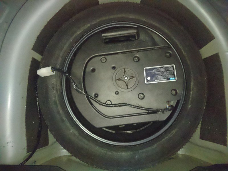

Non si legge bene?
Sono 6 Pin
1) positivo altoparlante (bianco rosso)
2) negativo altoparlante (bianco nero)
3) vuoto
4) consenso accensione (rosso grigio)
5) positivo (rosso)
6) negativo (nero)
scusatemi ma il 5 e il 6 sono invertiti? no perchè nella foto dello schema di collegamento sono diversi
