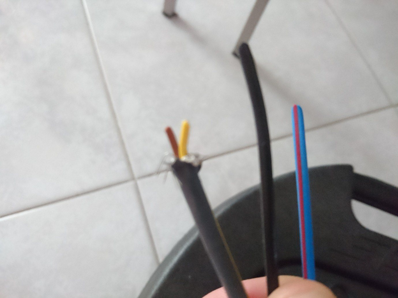

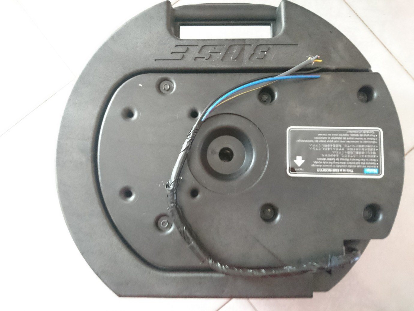

Ragazzi ho trovato il sub bose, il problema è la colorazione e il numero di fili è diverso dal vostro:
Nero
Blu e rosso
Filo schermato giallo
Filo schermato marrone
Vi allego anche foto
None l'utente mi ha scritto in privato, l'ho romandato alla guida del forum ma mi accorgo ora che in realtá il problema sono i colori.
Premesso che questo è il sub di una mazda RX e non di un'alfa posso dirvi che non ho certezza che i colori sia identificabili
Sicuramente l'utente dovrá cercare i die fili piu spessi, quelli sono il positivo e il negativo per portare la corrente
Mentre probabilmete gli altri sono il segnale
Vedo peró che manca il remote..
Dovrebbe trovare lo schema elettrico di quel sub
Ma poi siete sicuri che sia compatibile?

Comunque se trovi lo schema elettrico del sub mazda poi cerchiamo di risolvere il problema
Il montaggio è semplicissimo, non ha il remote, i collegamenti sono:
blu +
nero -
i 2 cavi più piccoli restanti a un uscita del autoradio.
Il subwofer è da 16cm
