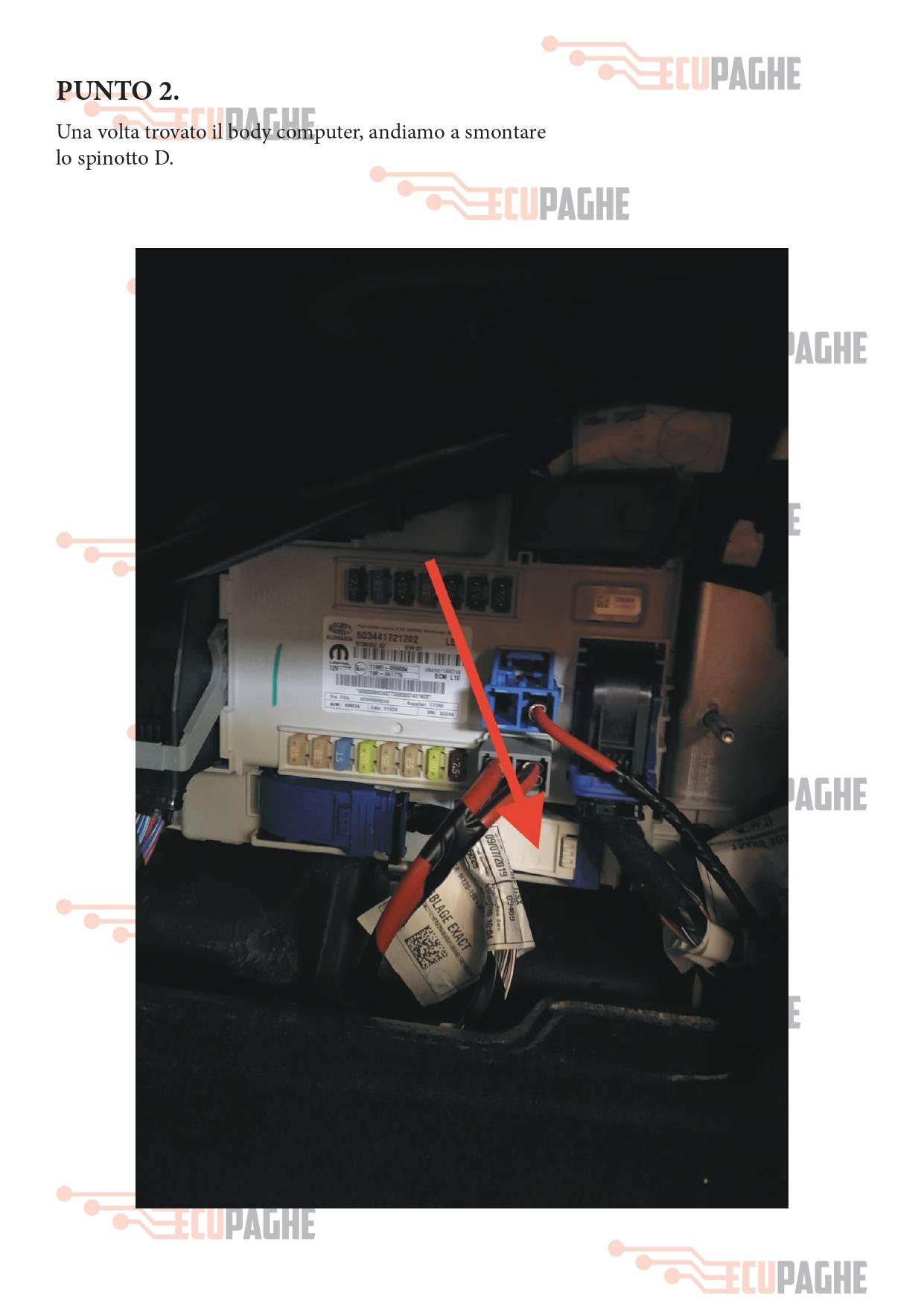

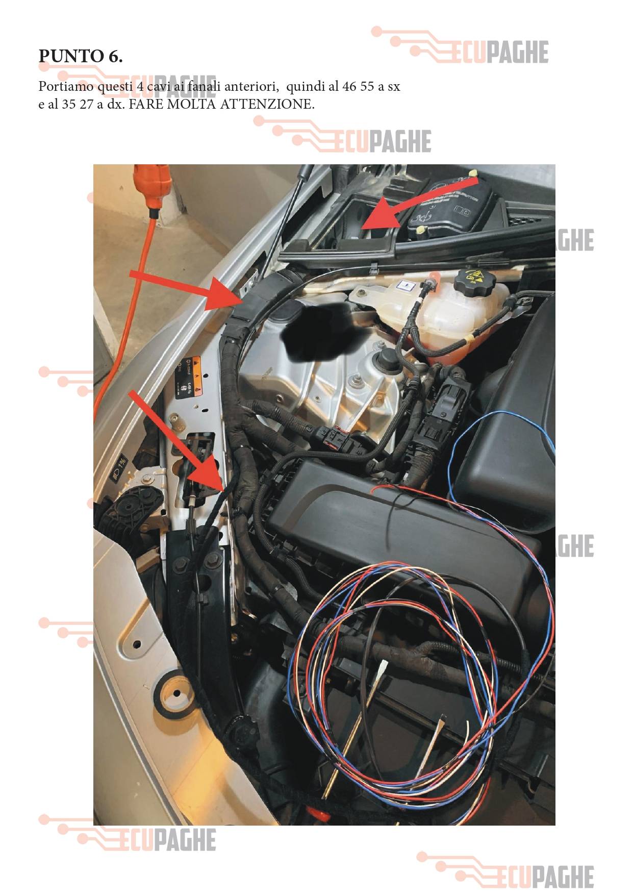

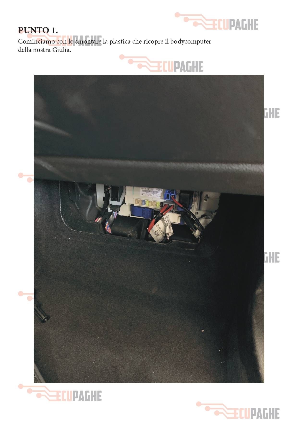

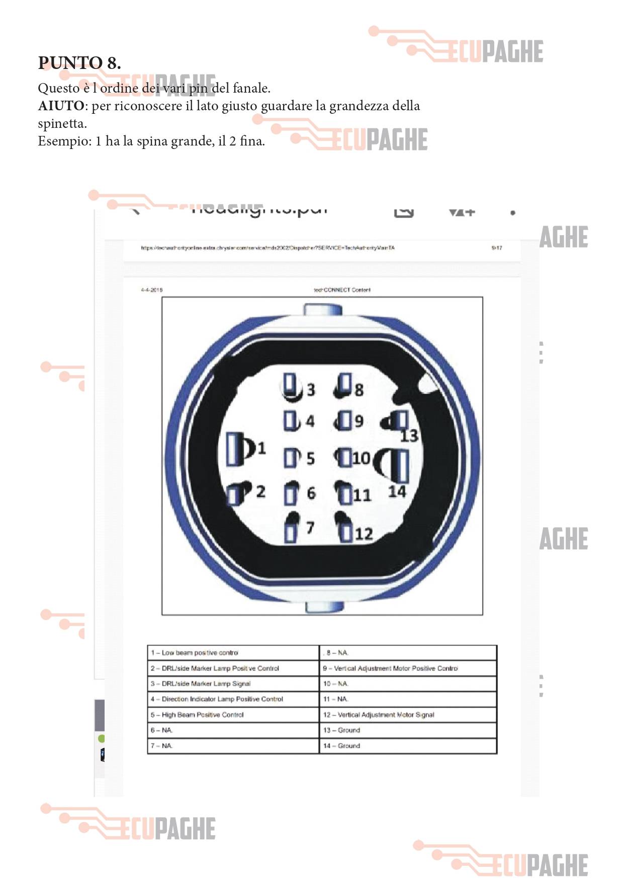

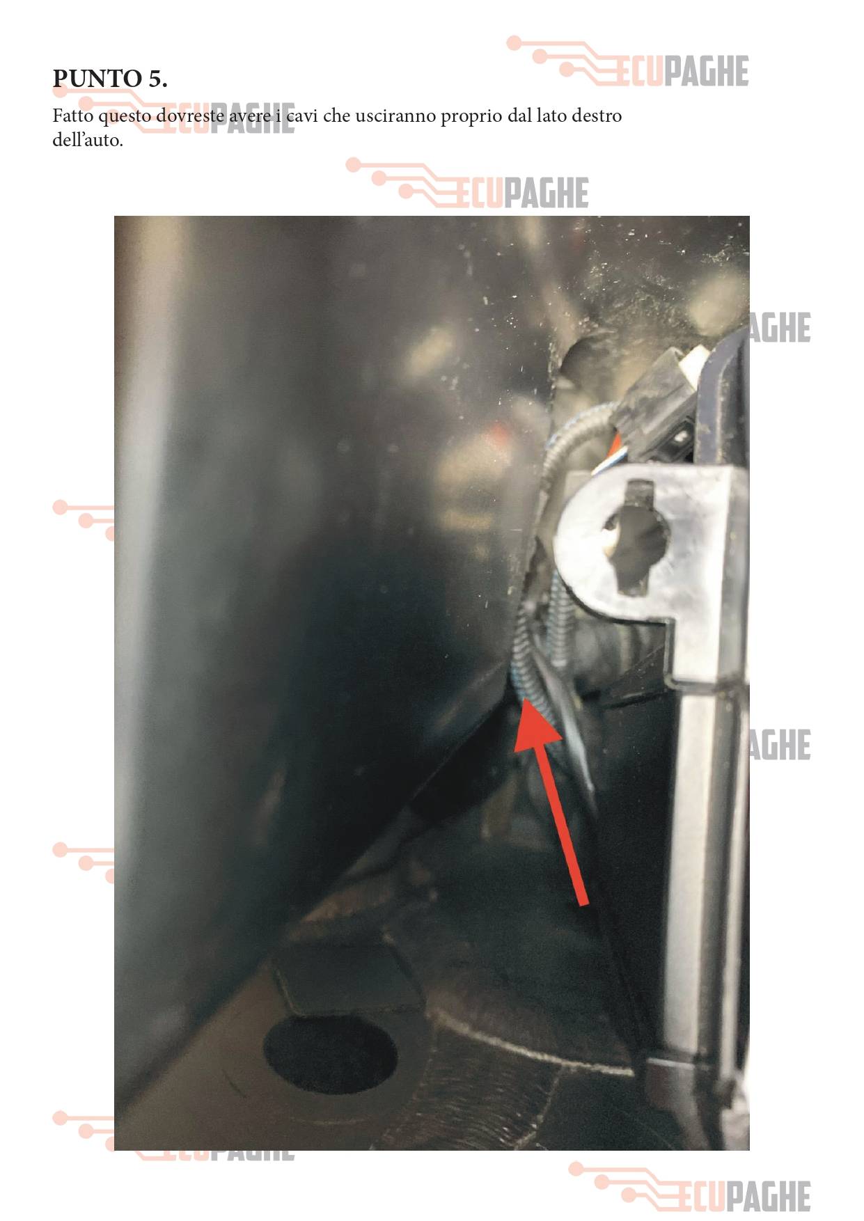

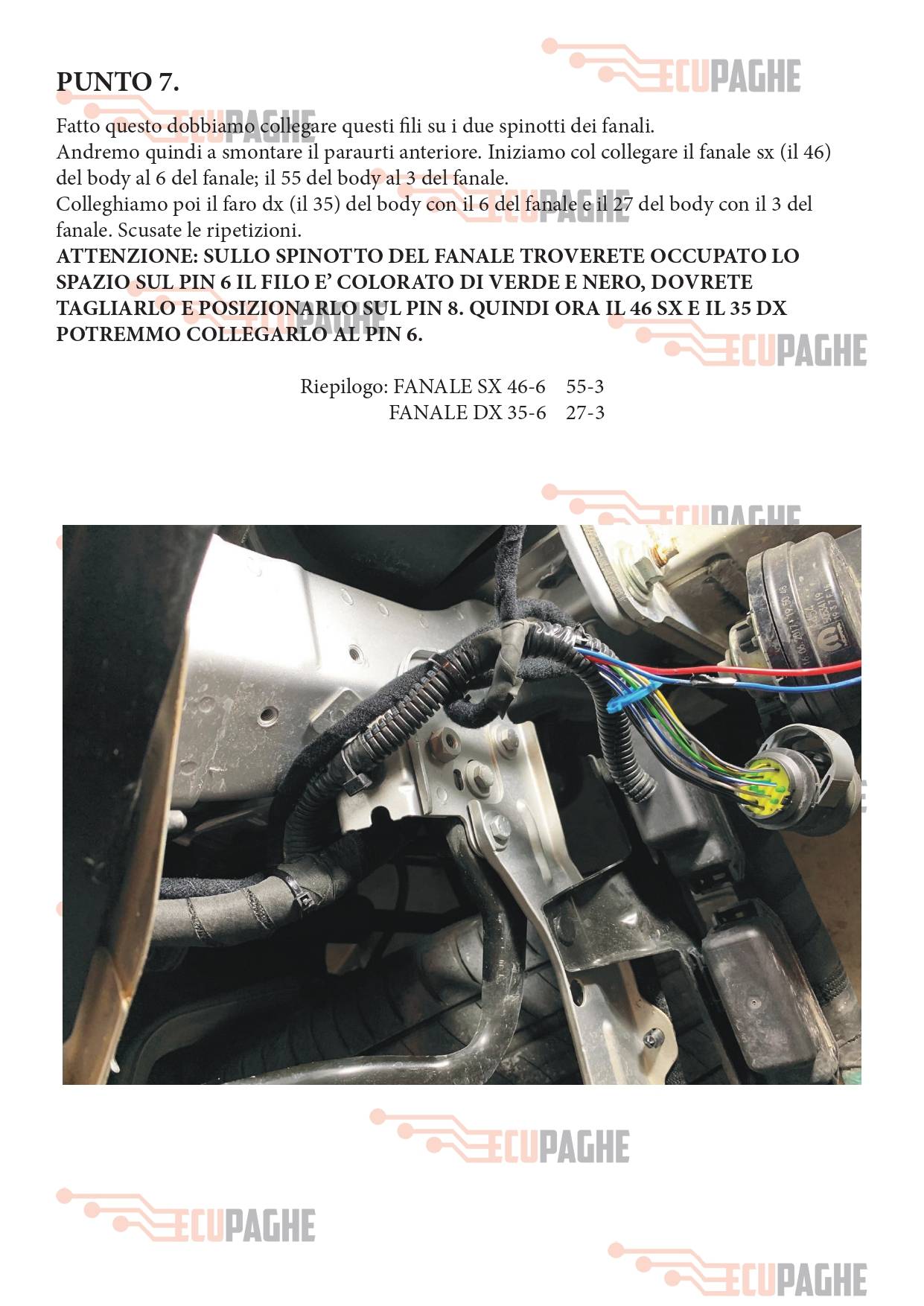

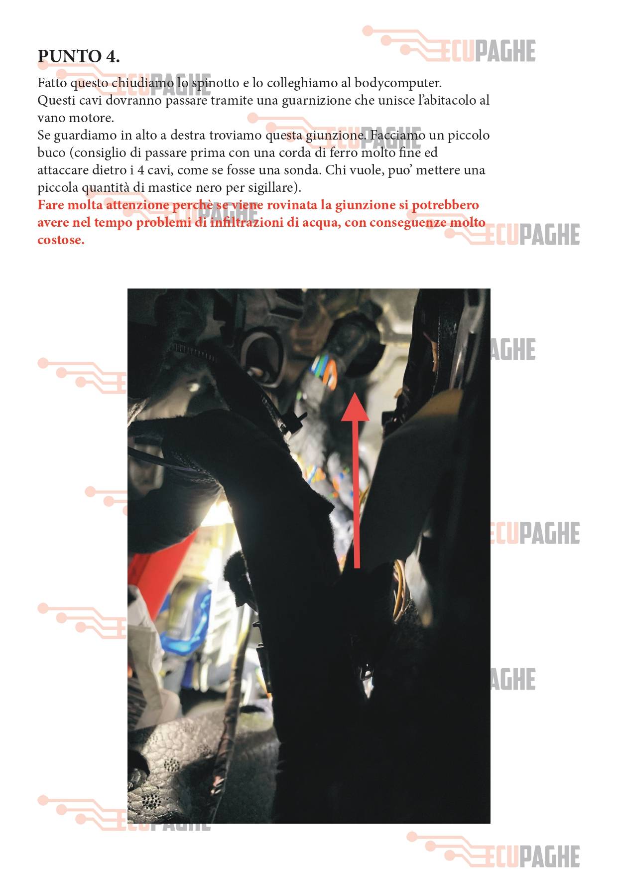

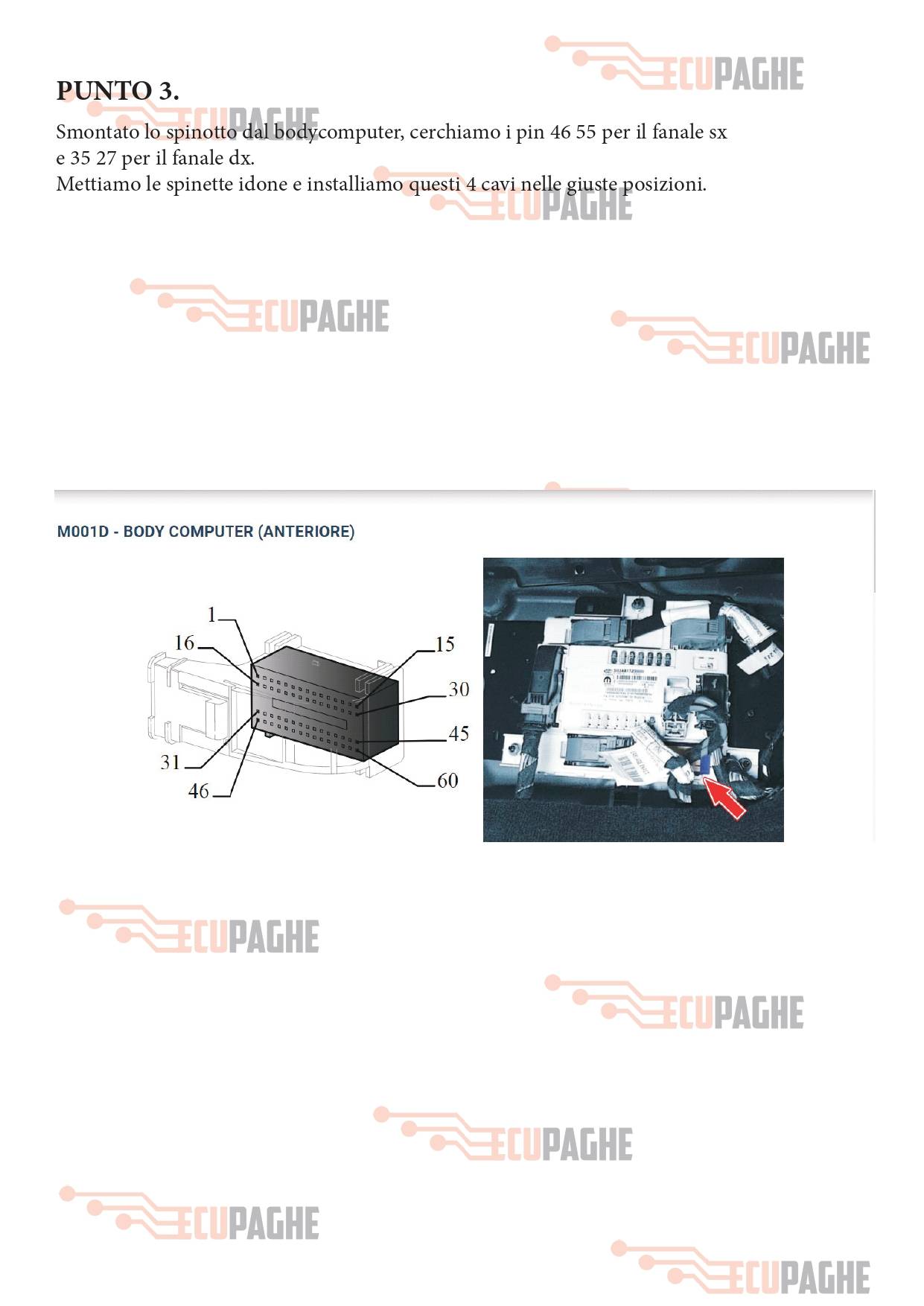

Salve a tutti, in giornata postero' la vera guida fatta da me e funzionante, provata su svariate vetture.
#6

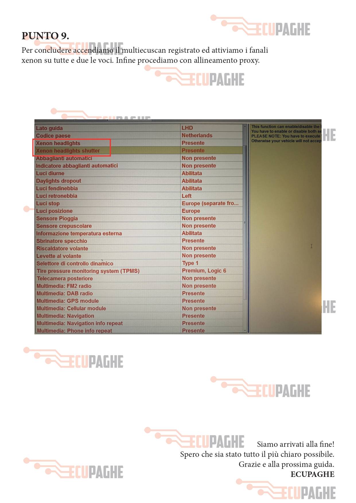

QUESTO E' IL PEZZO PIU IMPORTANTE.
