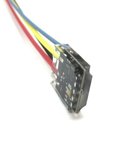

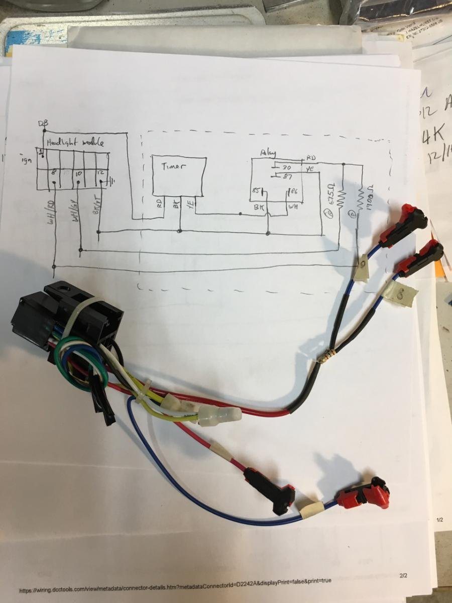

Ciao a tutti
Cercando un po 'ho trovato questo e non appena i materiali arrivano lo assemblerò.
obiettivo:
- Disattiva automaticamente Start / Stop all'avvio dell'automobile.
L'idea è di simulare l'effetto di premere il pulsante con un timer e un relè.
Il sistema continua a consentire l'attivazione / disattivazione dell'avvio / arresto a volontà
Aggiornerò il post con la mia installazione per renderlo più chiaro, se possibile
materiali:
- 1xTimer 4 pin 12V 5A
- 1x relè 12 V 30 A 4 pin STP
- 4 connettori T
- 1x resistenza di 1900 ohm
- 1xResistance 675 ohm
Prezzo approssimativo € 20-50 (a seconda di quanto a buon mercato si ottengono i componenti)
l'immagine del connettore la guarda da dietro, da cui provengono i cavi
Un video dell'operazione:
Giulia Stop/Start Disabled on Startup

Benvenuto e complimenti per l’ottima intuizione. Aspettiamo ulteriori dettagli
Bello, ma l’autore ha riscontrato un problema. Ovvero che se avvii la macchina col telecomando, non è per niente contenta di ricevere il segnale del tasto start/stop senza nessuno dentro e si spegne.
il sistema migliore sarebbe di entrare in centralina e disattivarlo ma per ora sembra impossibile vedremo più avanti...
Reactions: VURT
Sulla mia ex Giulietta lo disattivai in centralina
Reactions: Jack Ryan
È vero, chiunque usi quel sistema dovrebbe tenerne conto (io non lo uso e mi sembra che la mia macchina non ce l'abbia ...)
Gli ho consigliato di alzare il timer da 5 secondi a 5 minuti. Dovrebbe essere un buon compromesso tra Il tempo per raggiungere la macchina dopo il remote start e il tempo che la macchina ci mette per scaldarsi dopo che si inizia a guidare (quando fredda lo start stop non entra in azione)
Reactions: VURT
Il problema di mettere di più è che quando per esempio ti fermi a prendere il gas e poi torni indietro, ci vorrebbero 5 minuti
