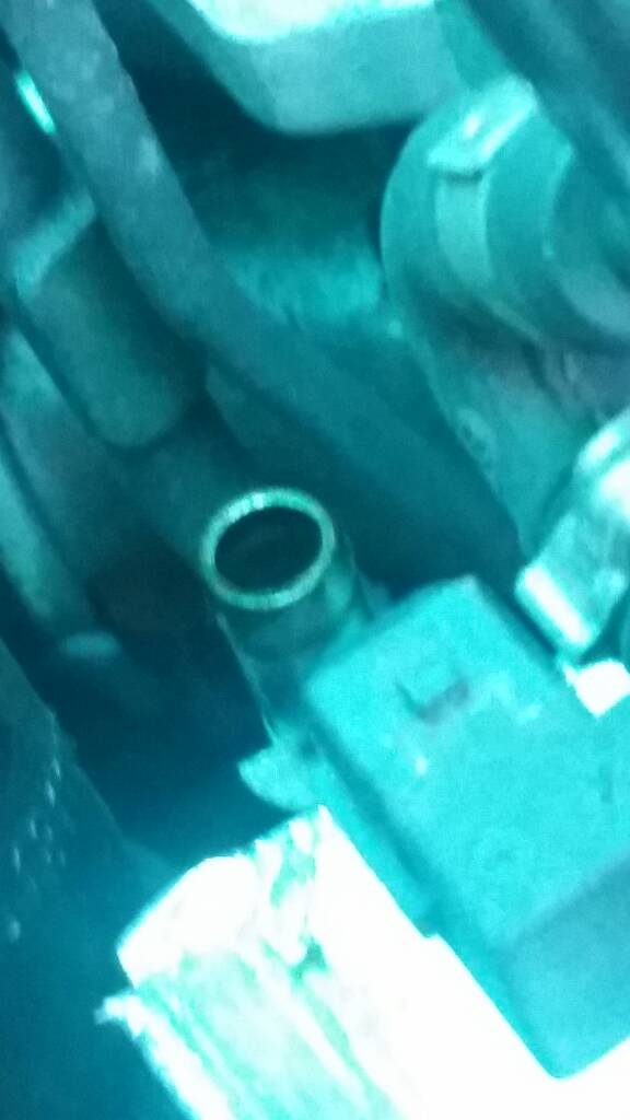

Va deviato questo tubo facendo uno "scarico Libero "
Semplicemente va chiuso il tubo che c'è sulla turbina, così che non possa aspirare nulla (chiuso perfettente non deve poter aspirare aria o ci sarà uno scompenso di carburazione ) e far sfiatare l'altro a terra .
Questo è quello che succede al corpo farfallato

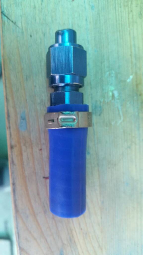

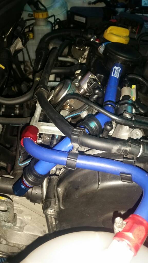

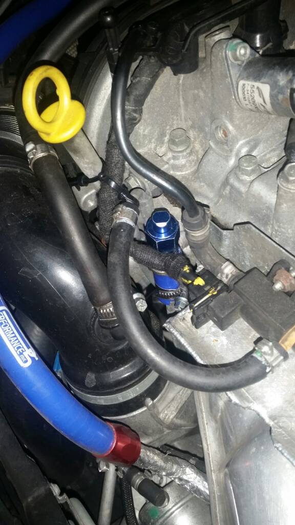

Ma partiamo con l'intervento .. io ho usato tutti materiali racing .. ma la modifica si può fare molto più semplice bastano 2 tubi(prendete quelli che si usano per la benzina ) uno di circa 10 cm diametro interno 10mm l'altro di 1'5 metri diametro interno (non mi ricordo poi aggiungo ) delle fascette o a vite o a bloccaggio fisso di diametro adeguato per i tubi e un tappo di alluminio a fungo di diametro 10mm dalla parte stretta .
Cosa fare

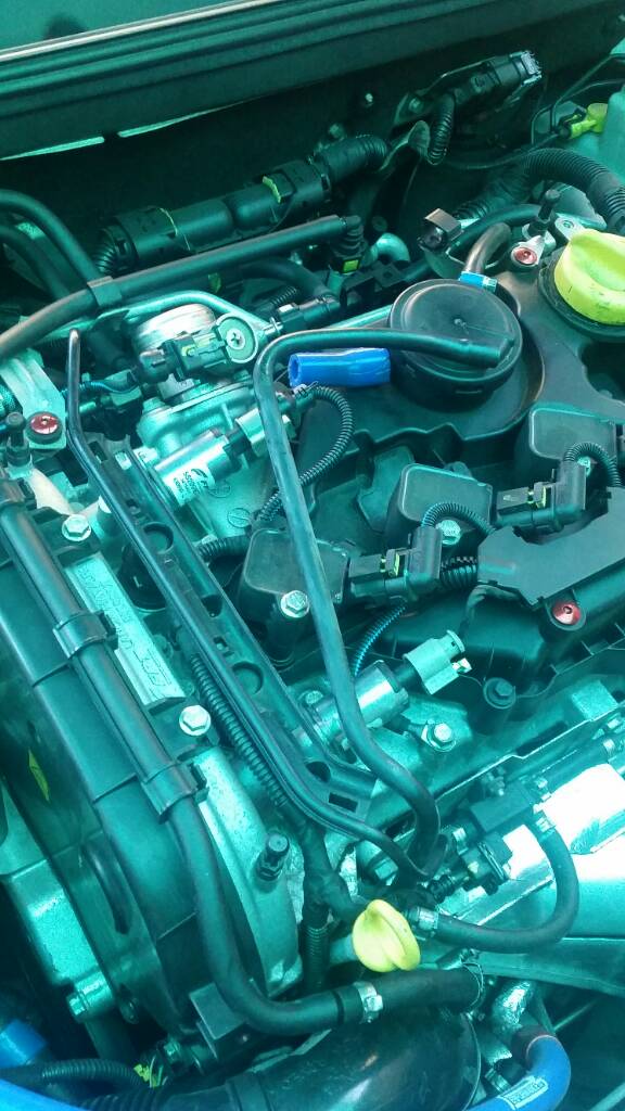

1 indentifichiamo il tubo smontiamo il coperchio che lo tiene chiuso (va smontato infilando 2 piccole linguette nei passaggi dei gancini)e le fascette

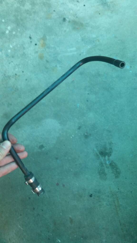

2 tappiamo il tubo che va sulla turbina .. tagliate il tubo di misura adeguata infilateci il tappo da un lato e fissate con le fascette

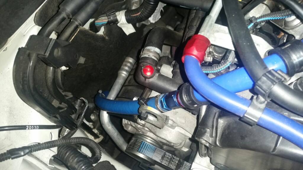

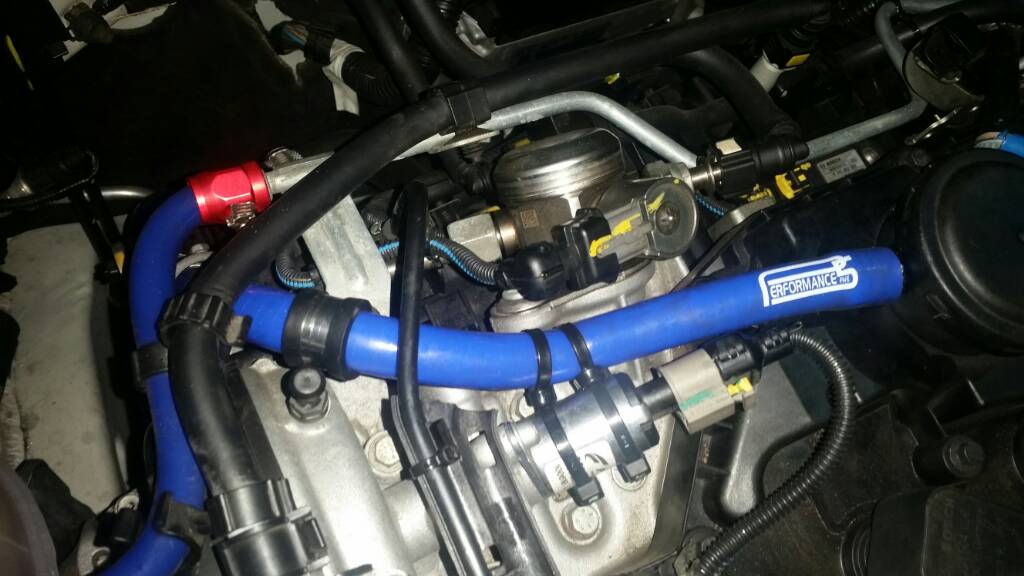

3 fissiamo il tubo dal uscita del fungo sull coperchio punterie e facciamo passare il tubo meglio che si può ,se volete prendete spunto dalle foto io ho usato anche dei passa cavi inbullonati per fagli prendere una piega più longilinea possibile .fate passare il tubo fin dietro al motore fissato adeguatamente con delle fascette in Nilon (non quelle del cavolo dei fioristi qualcosa di decente che resiste al calore ) e facciamo scendere il tubo dietro l'alternatore. Da li potete decidere se fare lo scarico sotto la paratia motore o dietro alla ruota anteriore dx (appena possibile allego foto ) la quantità di olio e davvero minima non imbratta nulla ( ma abbastanza da distruggere una turbina )
Spero di essere stato utile .
