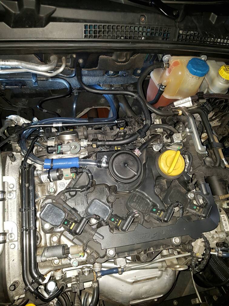

Fatto anche io la modifica ma ho notato che col motore al minimo se metto il dito sul tubo dove faccio scaricare i vapori olio il dito viene risucchiato....... mi sapete dire il perchè?

Scusami ma non ho capito..... il tubo sulla turbina dove entravano i vapori olio l'ho tappato. Io parlo proprio del tubo che scarichi a terra i vapori olio che al minimo aspira aria e se lo tappo senti il motore fare un sobbalzo per perdita di giri. tu quale tubo dici di tappare adesso e alla fine sti vapori olio arrivano dal polmone centrale di plastica giusto? prendendo la mia foto che ti ho messo che cosa si dovrà tappare e i vapori olio da quale tubo li faremo scaricare? grazie

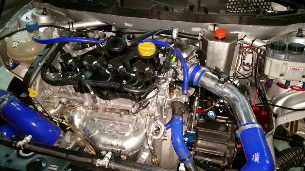

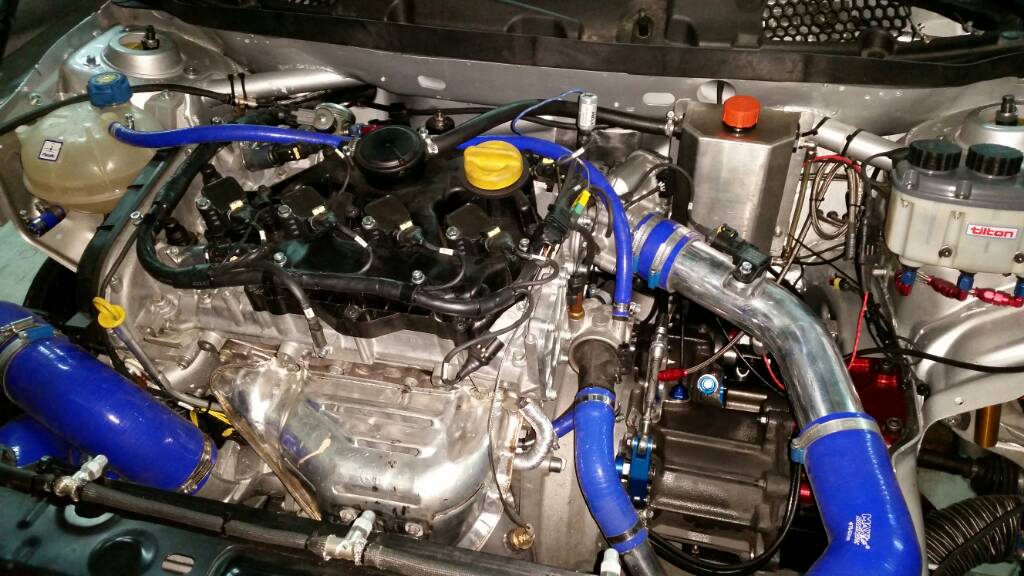

Devi fare come questa foto ma al contrario ... qui hanno fatto lo scarico a dx e a sx hanno tappato tu devi scaricare a sx e a dx tappare sia il tubo sulla valvola sia il tubo che va sui collettori ..
ok quindi rimane il polmone centrale con parte dx tappata e parte sx che va a scaricare e in più tappo il tubo che va sul collettore di aspirazione che era collegato al polmone centrale
