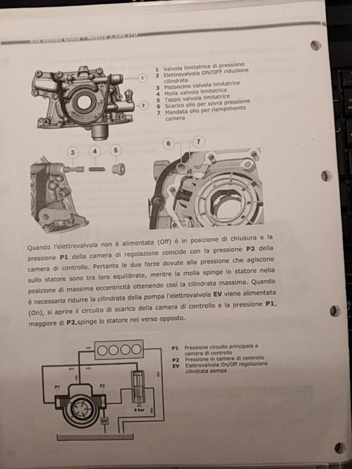

La valvola meccanica limitatrice di pressione, tarata a 6 bar è parte integrante della pompa, allego foto.Visualizza allegato 273135
Il mondo è bello perchè e avariato... si discute di strategie del costruttore, modifiche e tanto altro ignorando se è dove è posizionata la valvola limitatrice... :cool:
