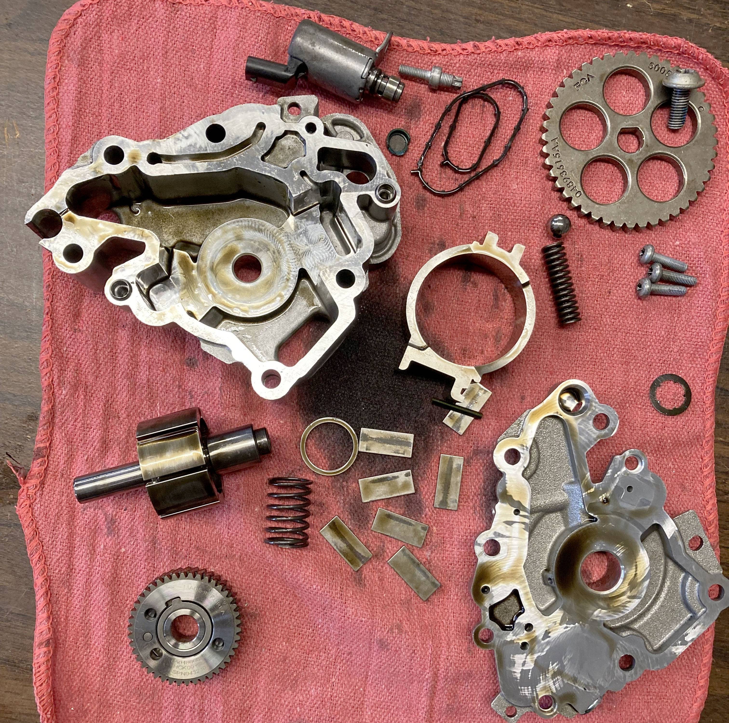

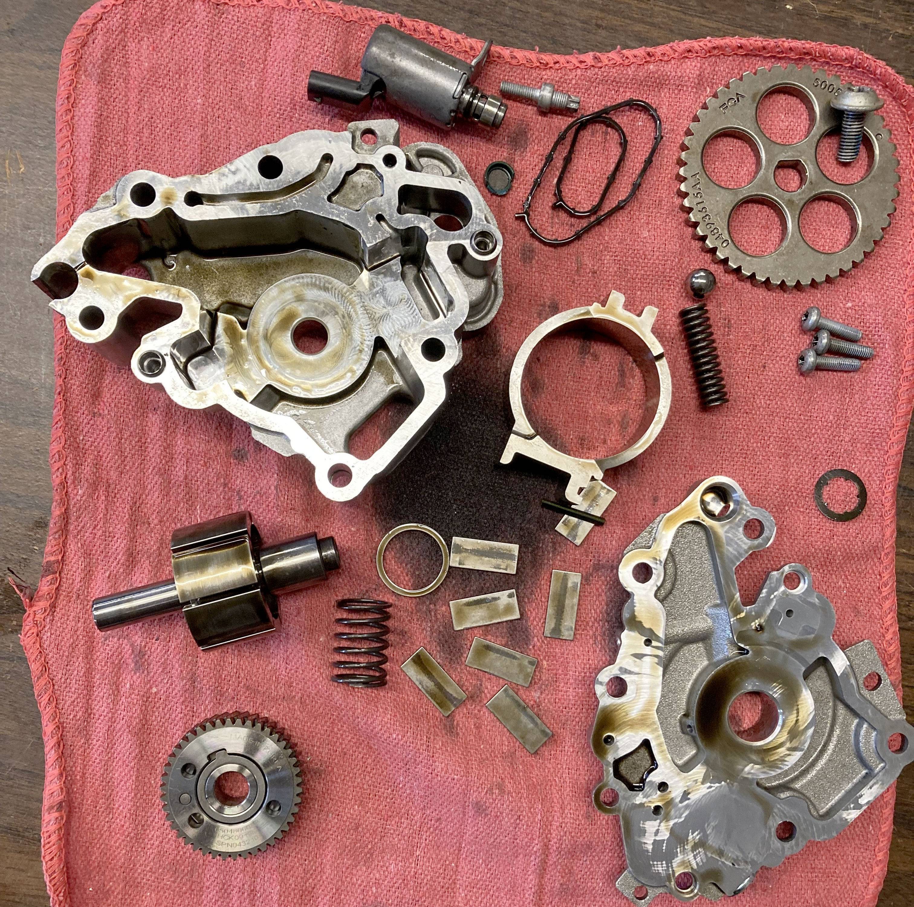

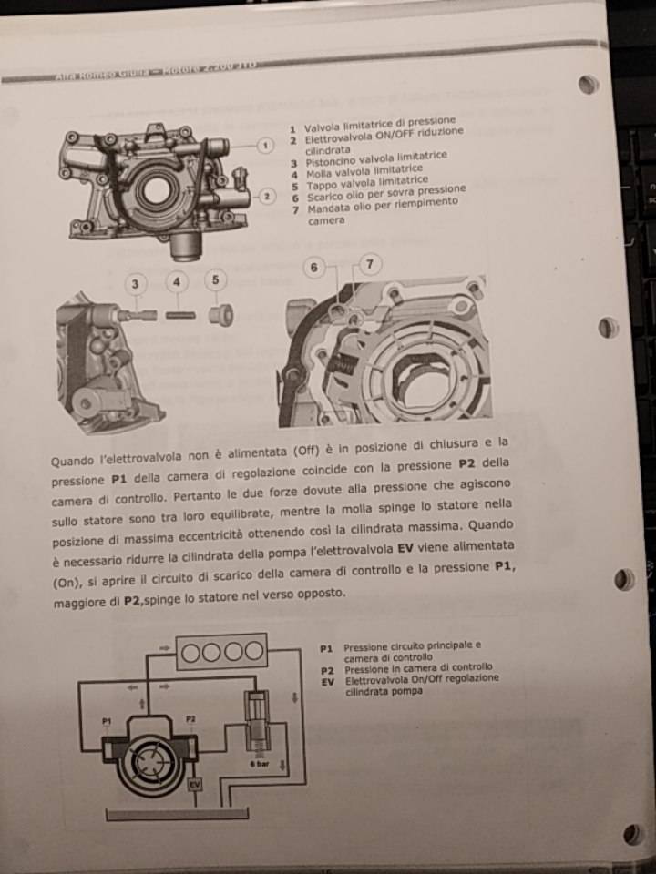

Abbiamo scoperto anche che il solenoide non lavora in on off, bensì che ha un drive in pwm verso massa, quindi modula la sua apertura in funzione delle richieste di pressione olio della ecu motore. Peraltro in contatto da cui esce il segnale pwm verso massa è il B90 sul connettore della ecu motore, basta interrompere quello, collegare un resistenza ingannatrice verso il positivo sotto quadro (o collegare lì il solenoide in aria ambiente) ed il solenoide si addormenta.
il problema è stabilire come reagisce la ecu motore a non poter più pwmmare😀 il suo solenoide.
Altra chicca è che, per come la propone, la ecu motore fà una stima della qualità dell'olio, oltre a prenderne in considerazione la temperatura, e decide come regolare la portata della pompa.
Domanda: ci potrebbe essere un fusibile per il solenoide ? Se si dove, visto che stancando il solenoide almeno sulla Giulia 2017 non da errore pensavo togliamo il fusibile e amen

vorrei confrontare i dati ufficiali cn la prova su strada, perche come sai a minimo solo 1,2 e a 3000 spara 4 bar a folle che è ben diverso dalla tabella postat sopra, se quella tabella sotto carico viene rispettata direi che è una strategia che va benissimo.
ma qualcuno ha gli spaccati dei vari componenti della vettura?
