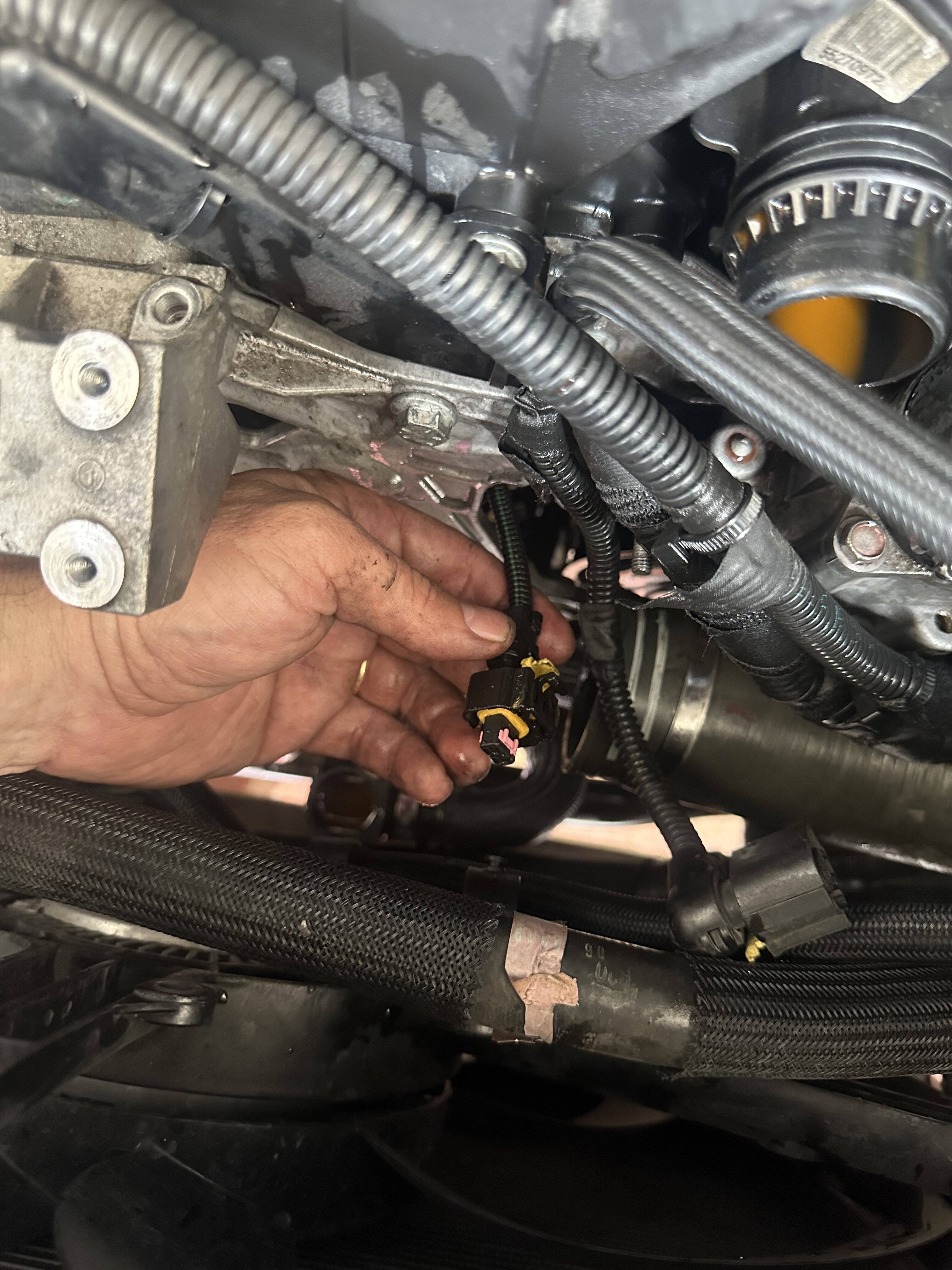

Ho una 180 costruita nel 2016, probabilmente con l'elettronica ancora semplice. Il mio modello ha ancora la presa diagnosi senza protezione, no adblue, astina olio , navigatore primitivo.....
Non avendo la seconda vaschetta acqua , ho infilato la mano , alzato la linguetta gialla, premuto il connettore e sfilato. L'ho agganciato al solenoide che mi ero procurato e fine. Un lavoretto di una decina di minuti.
@evo3 e dove L hai posizionato o attaccato il solenoide? La mia ha intercooler e doppia vaschetta, non è un lavoro da niente.
Raggiunto il connettore che sta dietro la piastra dello scambiatore e praticamente impossibile fissare il solenoide e il relativo cavo da nessuna parte perché c’è la puleggia e la cinghia degli ausiliari, non è possibile nemmeno scavalcare la cinghia degli ausiliari perché toccherebbe il connettore. Chiedo perciò anche ad @Alex777 dove ha potuto fissare il solenoide con il connettore.
Grazie

Non penso la mia si diversa da quella di altri, se è così non c’è modo di posizionare il solenoide da nessuna parte ne di collegare il connettore.

La modifica porta vantaggi in primis perché circola più olio, il motore si raffredda meglio e la lubrificazione è sempre ottimale, inoltre in primavera a freddo la mattina la pompa parte a minimo e ciò non va bene. Siccome la temperatura è un parametro che la centralina tiene in considerazione quando già ci sono 25 gradi parte al minimo. Di certo così come è gestito non r un motore che può fare i km che abbiamo visto sul altro diesel questo è fuori discussione. L’avvio a freddo e il momento più critico
Che la modifica si possa fare ( non si può se non in maniera arrangiata ) e un alto paio di maniche
