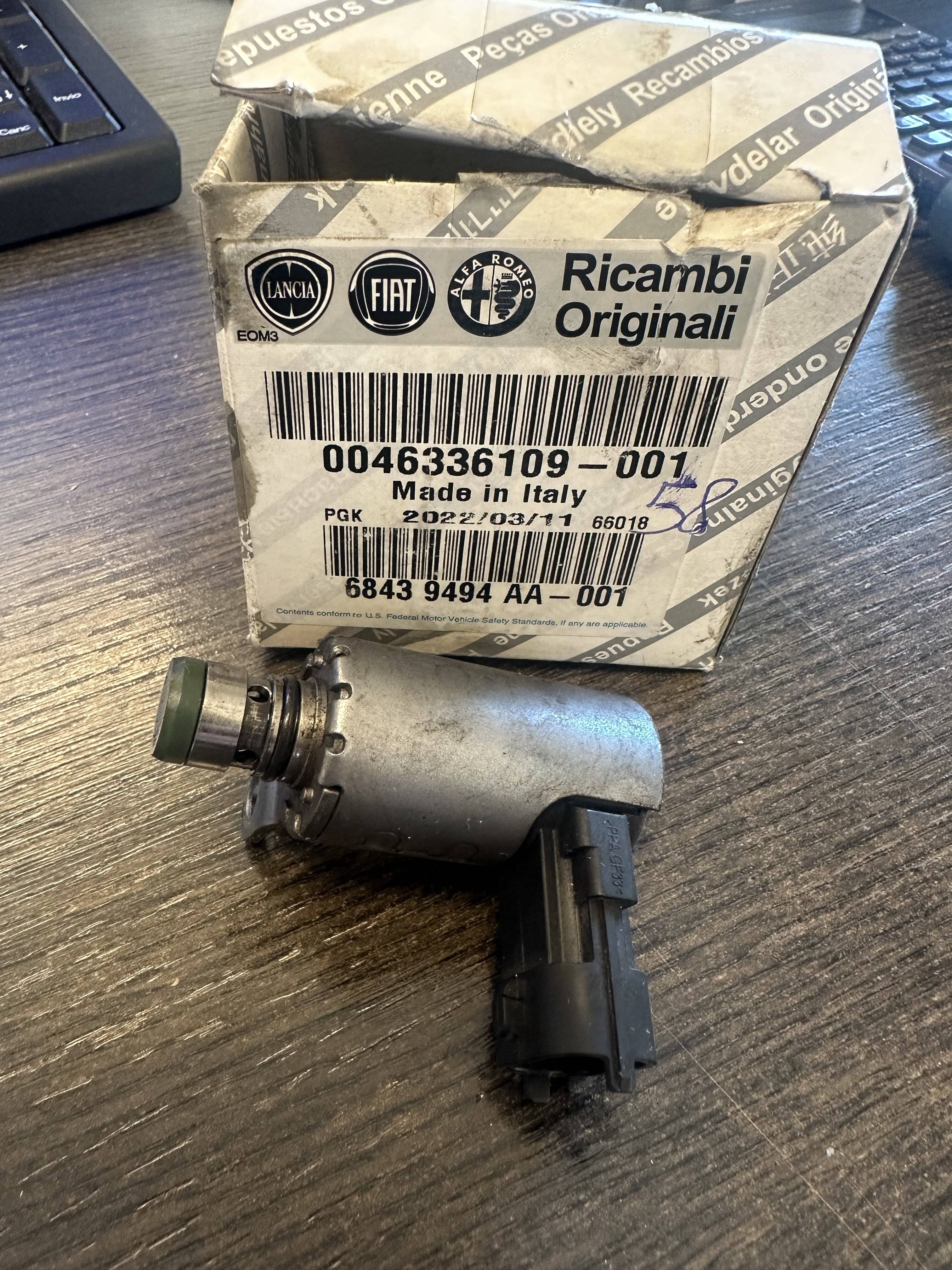

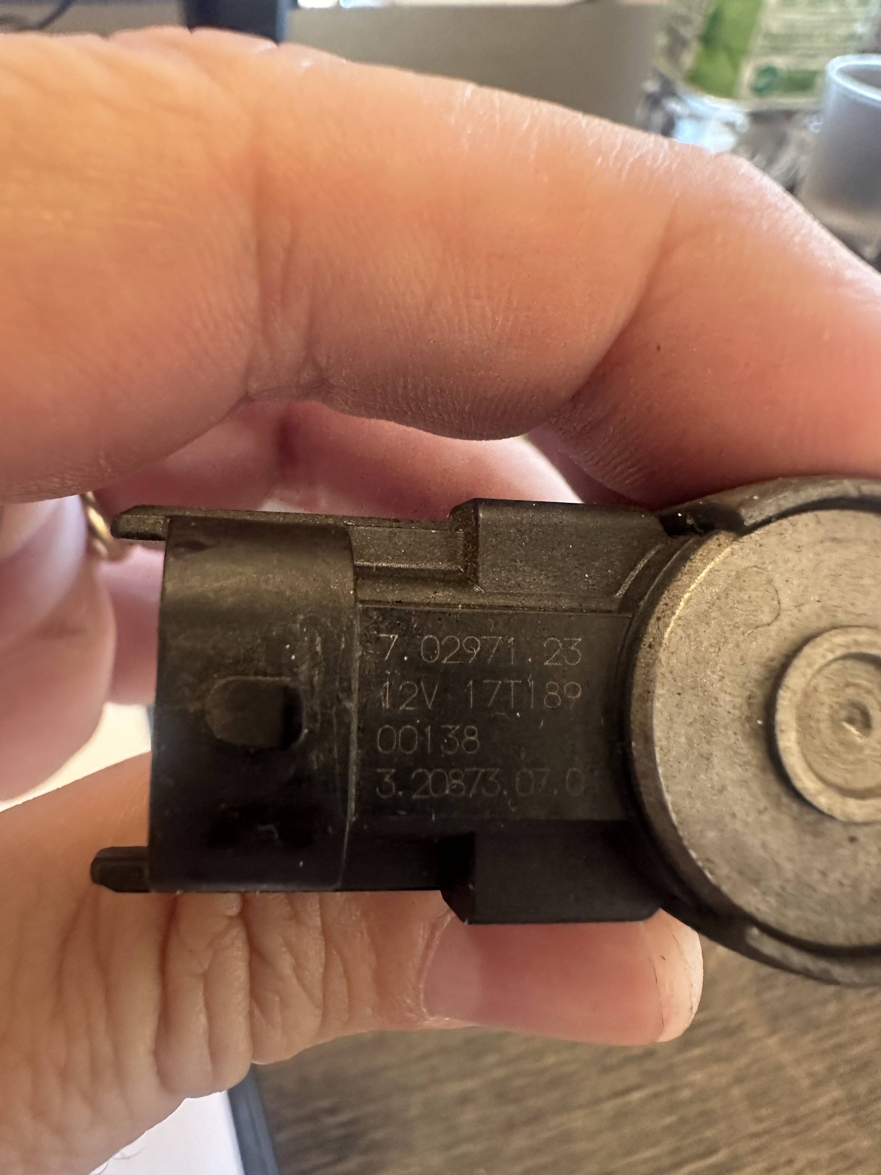

ho rimediato un solenoide di un 1.6 mjet

intanto devi arrivare allo spinotto, che si trova proprio dietro la puleggia accessori dell'albero motore.
comunque se riesci facci sapere, sarebbe un bel risultato poter garantire sempre la massima portata della pompa dell'olio.

Io consiglio a chi non è esperto e non sa quello che fà di non provare a farlo, vediamo prima la prova di James che è ingegnere ed anche abile meccanico a che conclusione porta. Vediamo se collegando il solenoide, se realmente va in recovery e se da errori da diagnostica e soprattutto che portata viene visualizzata sul Mes, dovrebbe rimanere fissa su High pressure se realmente funziona
