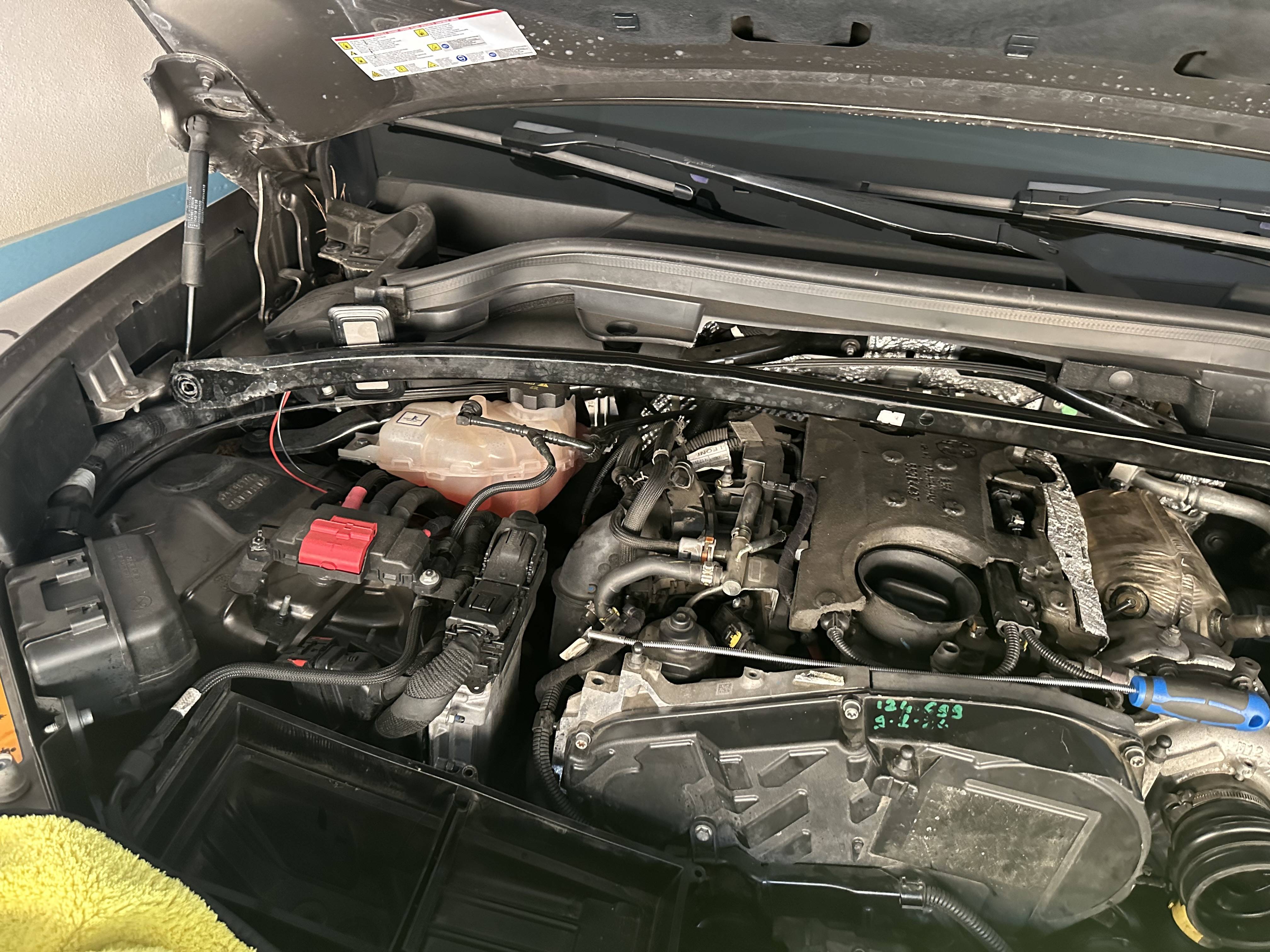

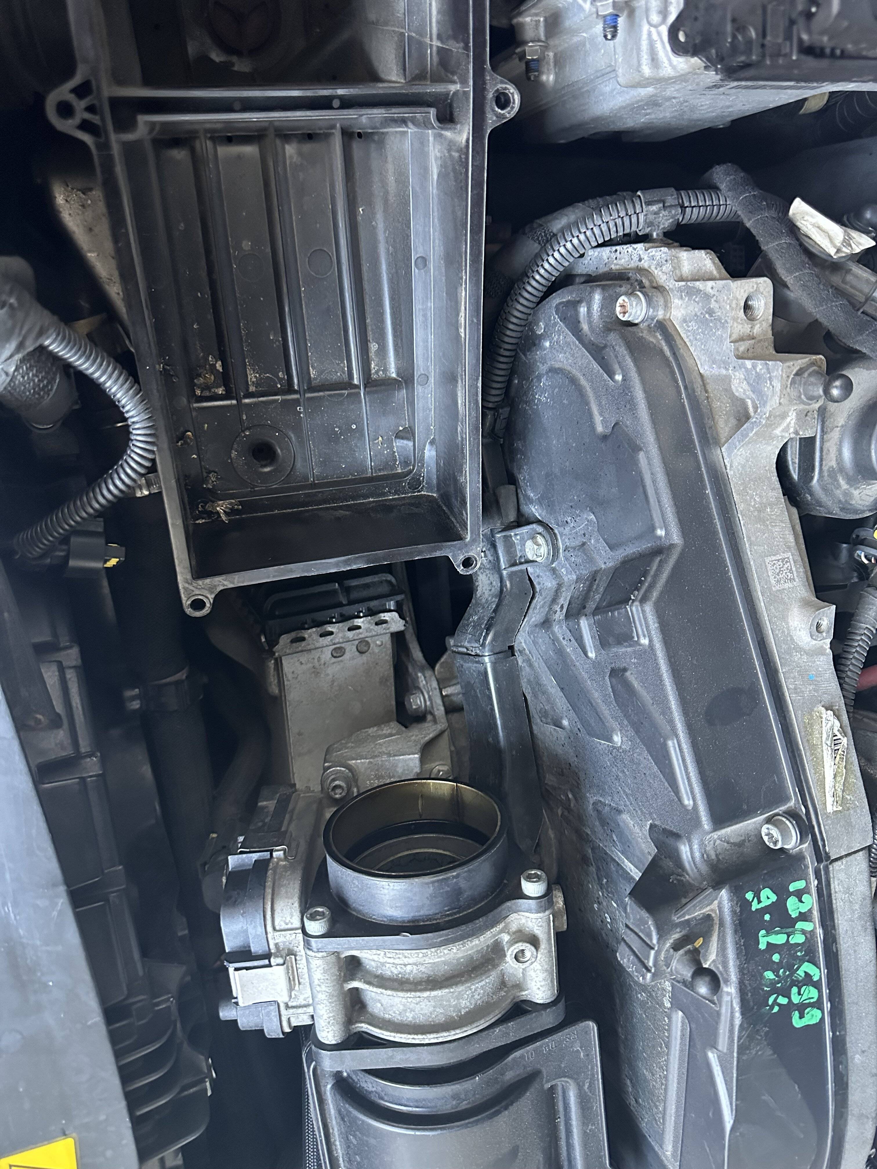

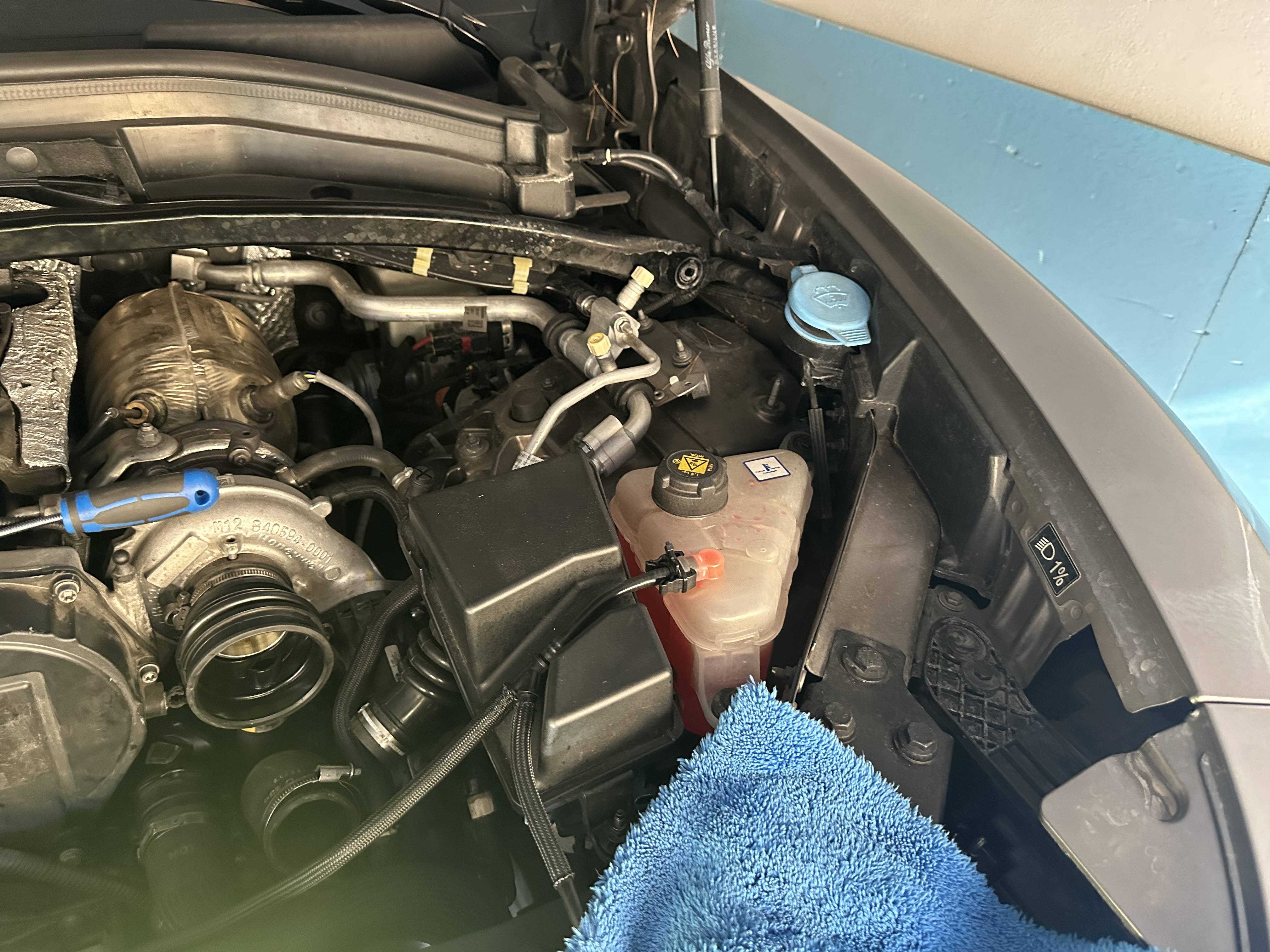

Ci sto lavorando

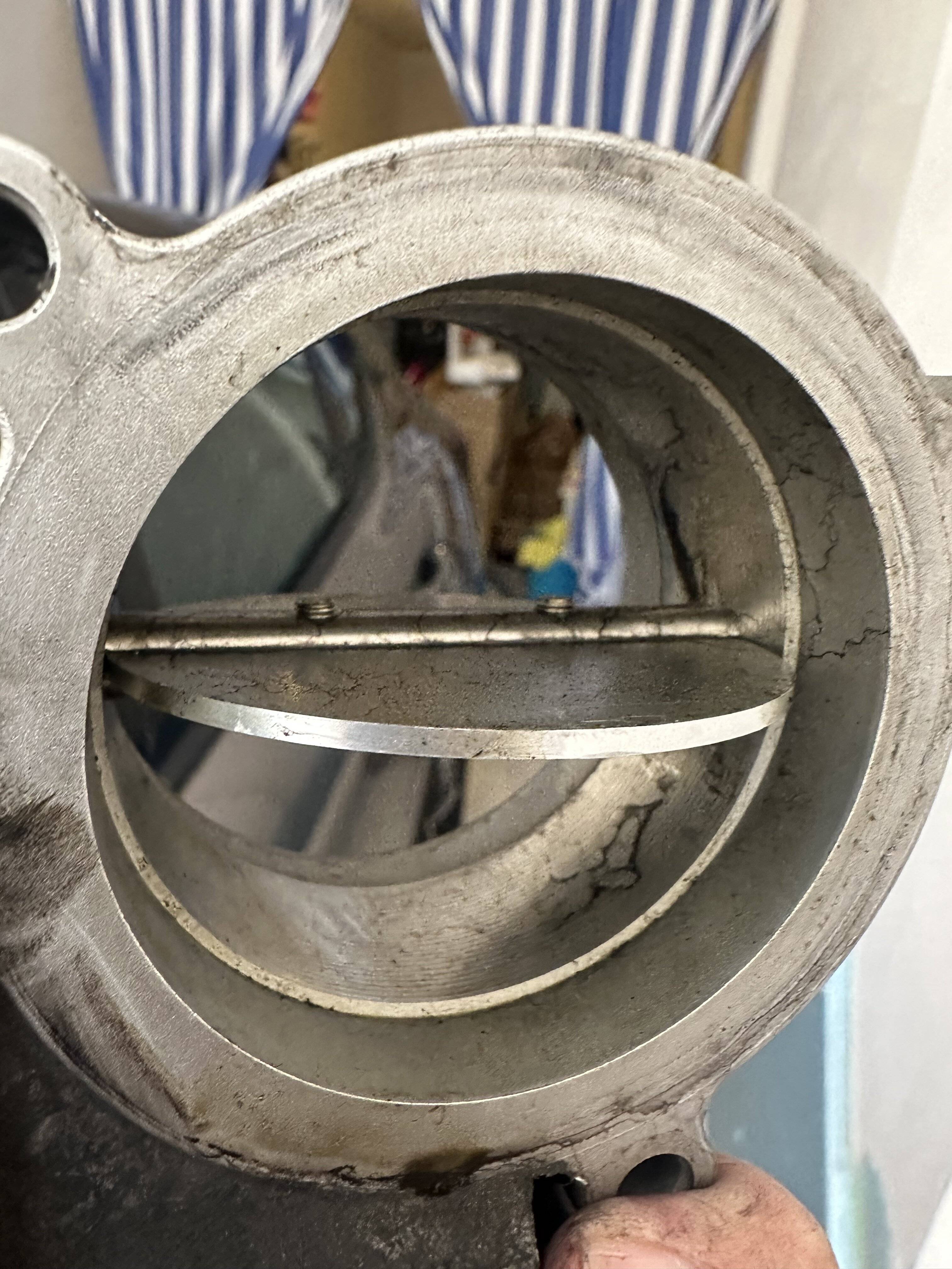

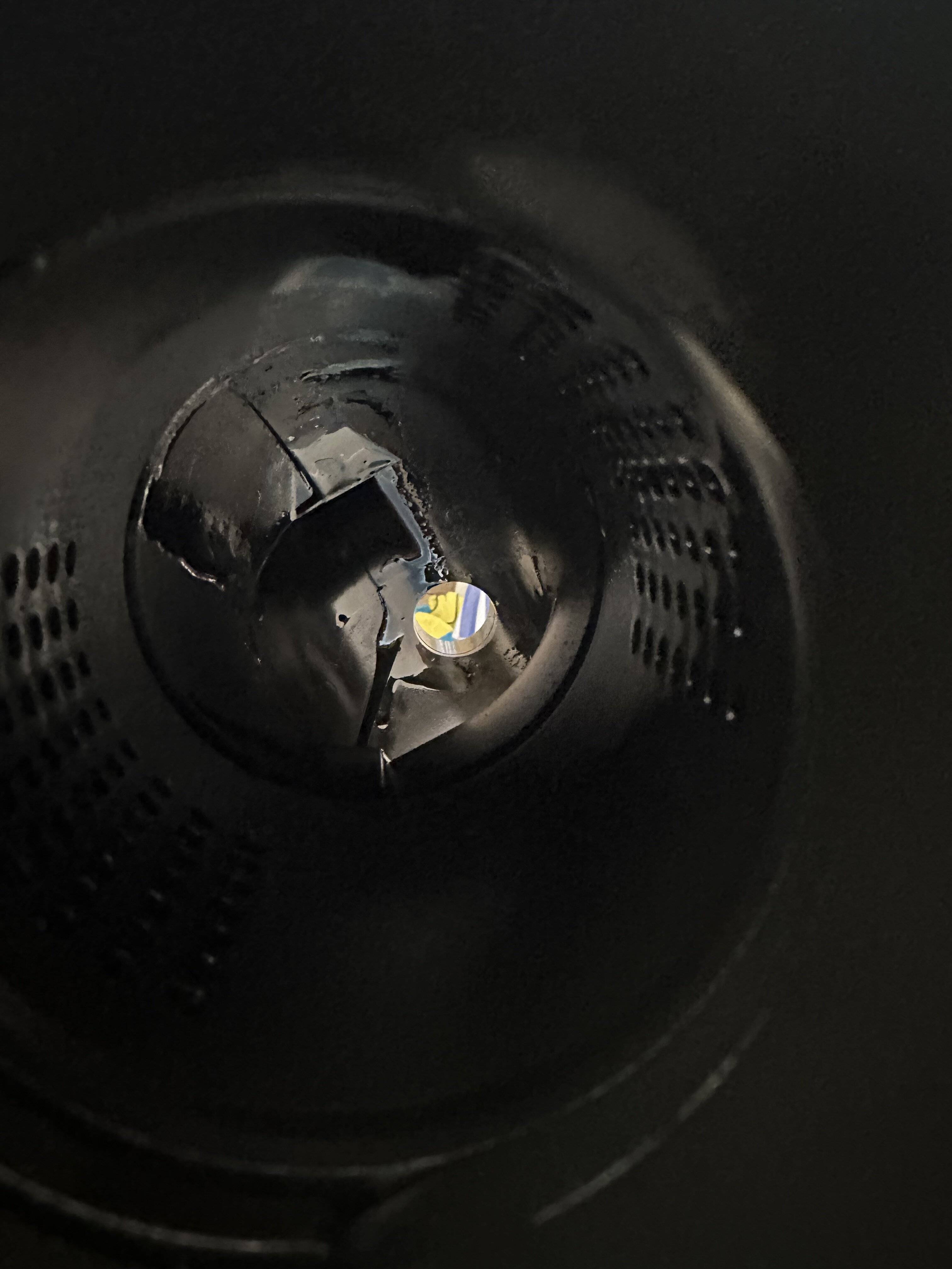

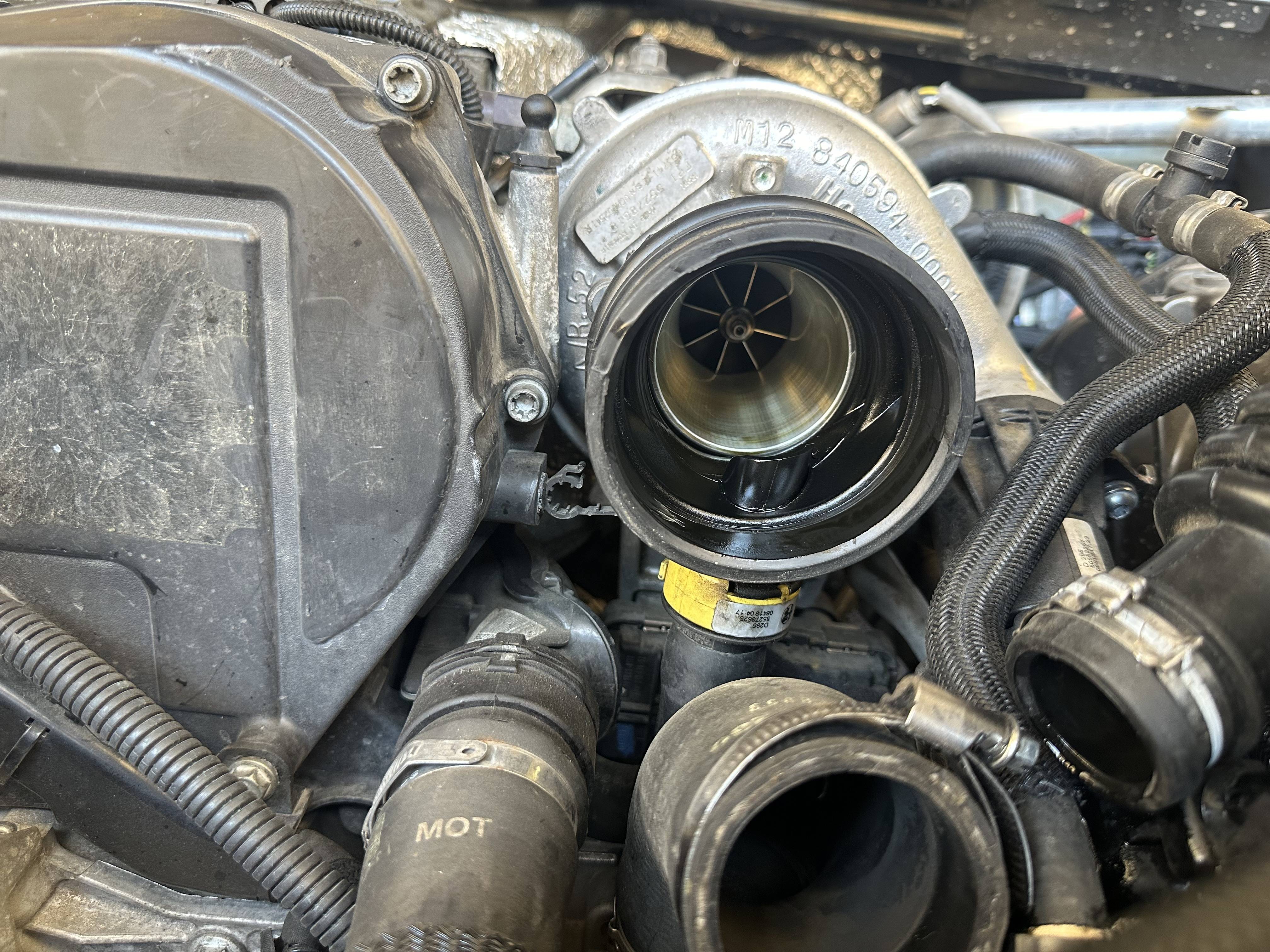

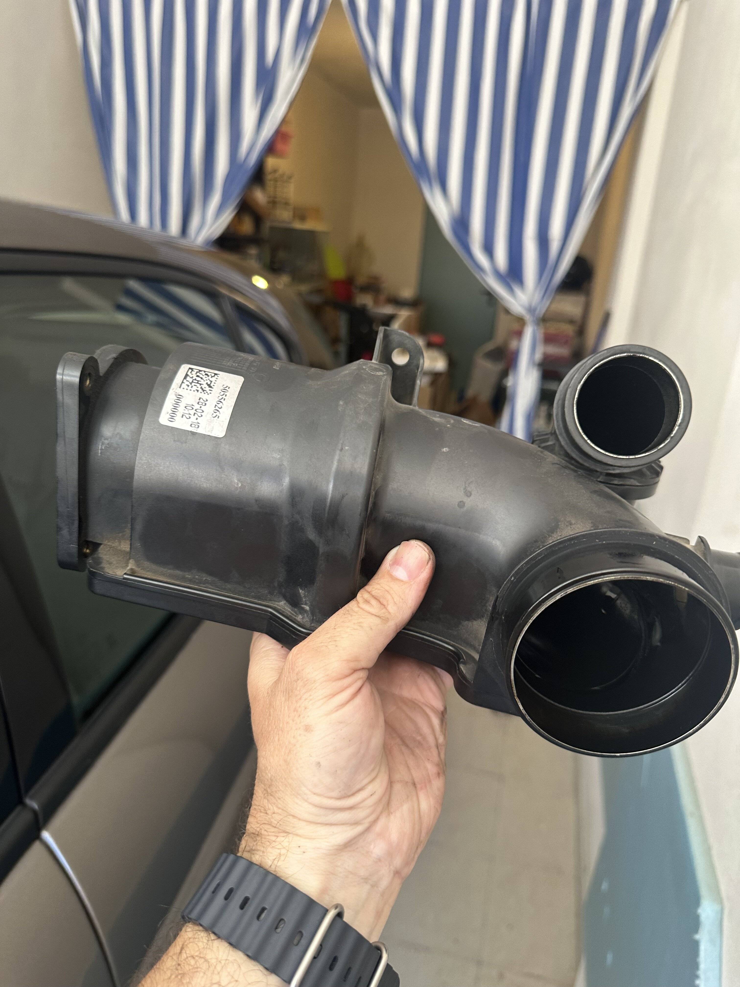

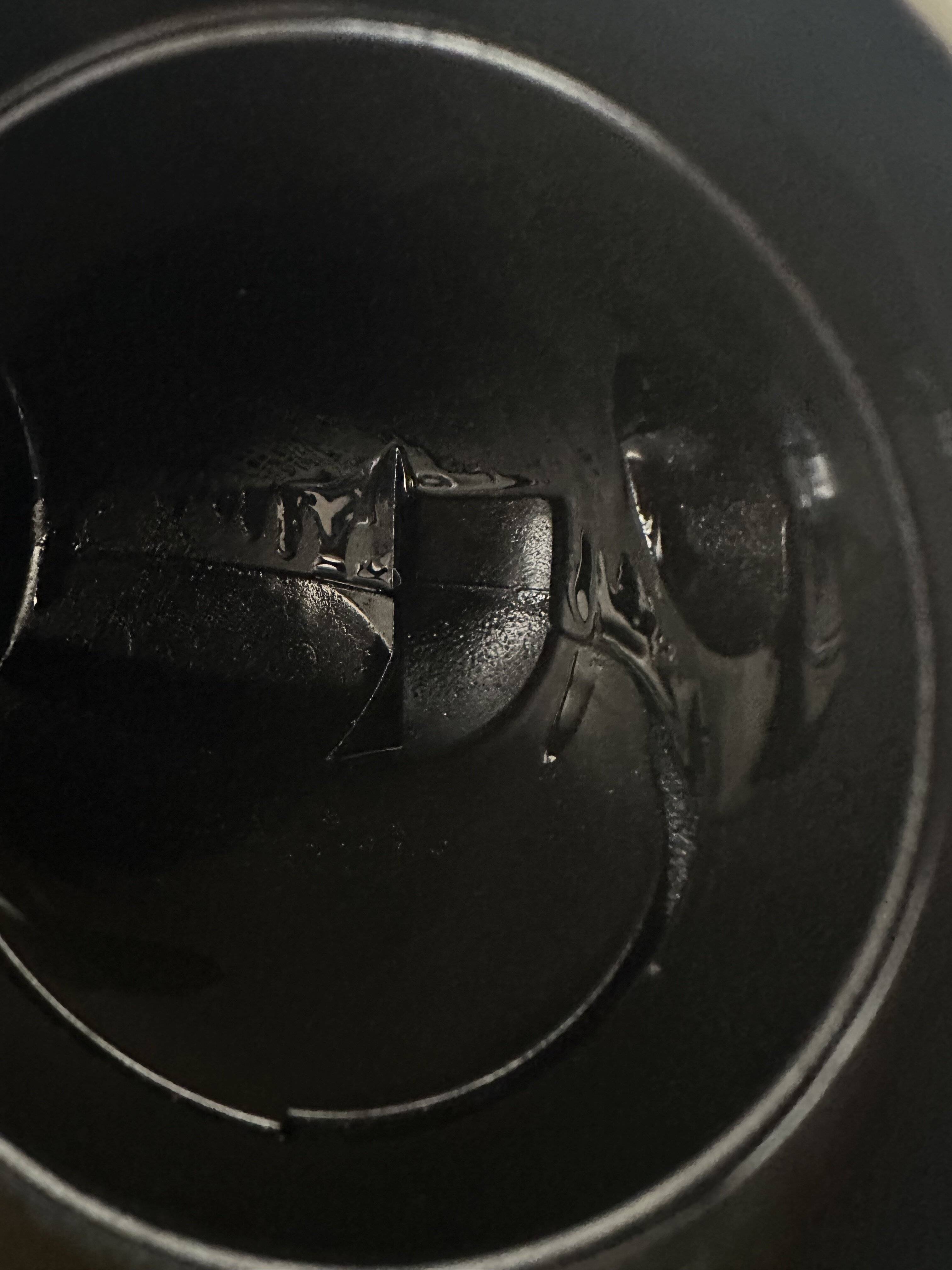

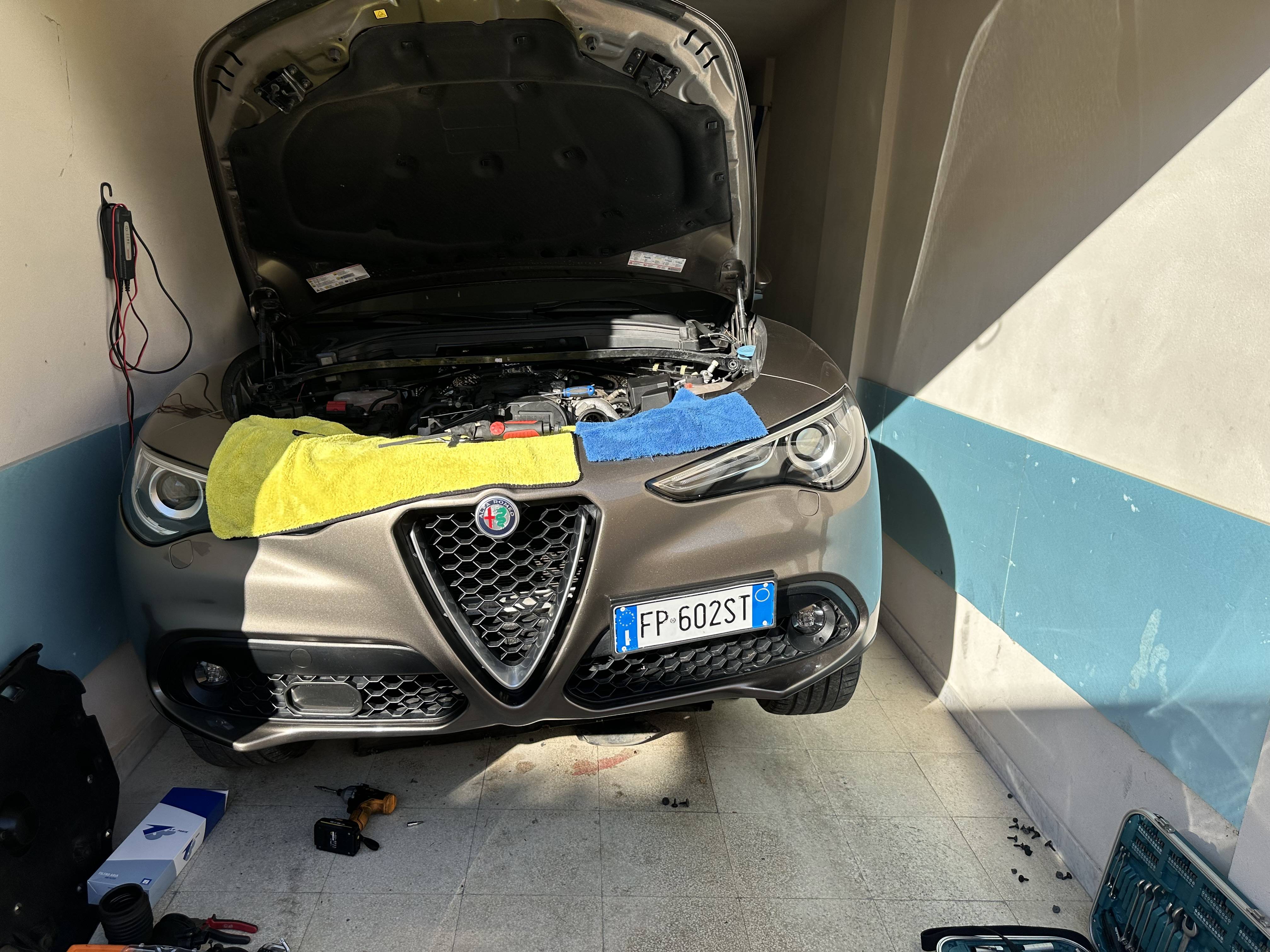

Oggi ho smontato un po’ di roba, arrivare al bullone inferiore dell’ intercooler e complicato ma ci sono riuscito, da sotto la vettura e’ impossibile staccare il connettore. L’ unico modo è da sopra dopo aver rimosso l intercoooler. Appena avrò fatto con le foto metterò la descrizione.
Bisogna considerare che poi prima di fare la prova e necessario rimontare tutto e se non funziona rismontare tutto!!!!

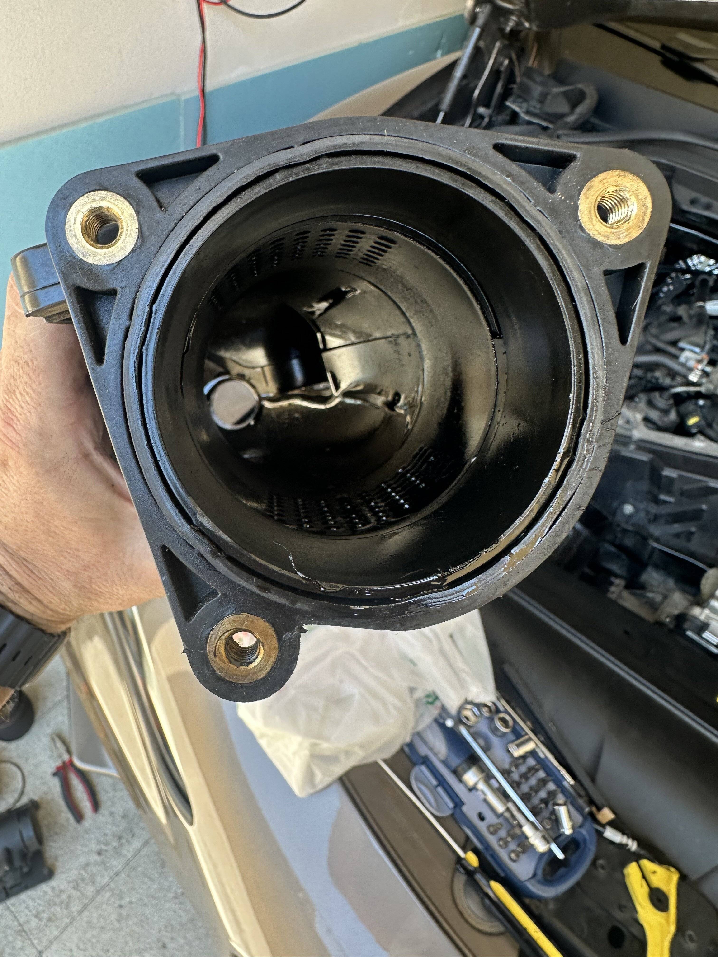

Evidentemente chi la aveva prima faceva tanta autostrada i condotti sono abbastanza puliti, un po di olio di blow by.
