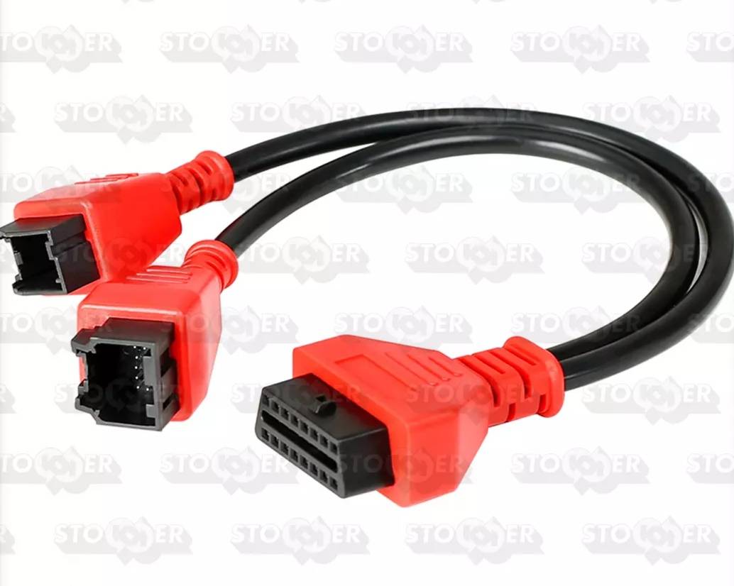

e quindi alla fine il race non lo hai attivato? a me basterebbe avere la modalità D senza ESC, del race non so che farmene
scusa ho visto bene ora il filmato, ma che bypass è? lo colleghi all'obd?
No, sostituisce la presa Obd si monta sui connettori che arrivano e partono all' Sgw

Confermo anche io, appena provato (su stelvio ma è lo stesso) collegandomi direttamente alla C2 dal modulo PAM, quindi in teoria fuori da sgw...non succede nulla.
O almeno di sicuro non disattiva l'esc, il baccable rimane con luce verde fissa. C'è modo di vedere i log?
Devi avere abilitato la modalità race modificando byte 88 su proxy. Lo hai fatto? Consiglio sempre come prima prova di abilitare act as canable disattivando il resto, per assicurarci di esservi correttamente intestati sul bus e che quindi ricevete i messaggi che transitano sul bus. Come primissima prova, prima di collegarvi sul bus, verificate da terminale che digitando V e premendo invio il BACCABLE vi stampi la versione e firmware. Usate sempre l’ultimo repository disponibile
