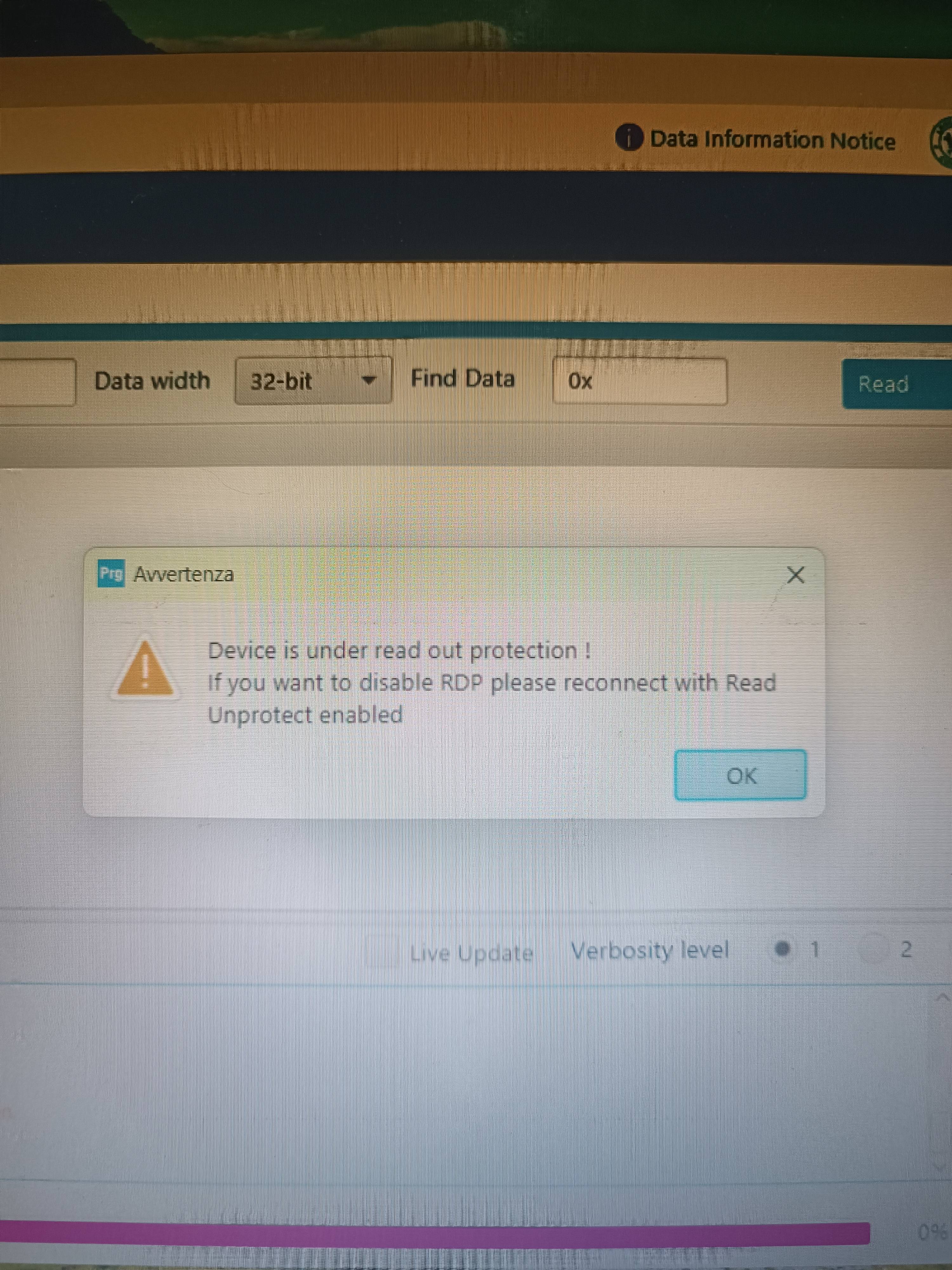

Salve, quando collego il canable al programma mi da sempre

in errore in che senso?
a questo punto mi viene il dubbio di averlo compilato bene...
