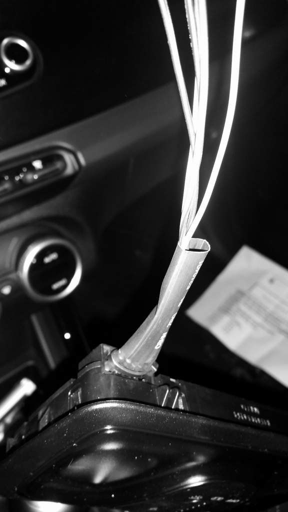

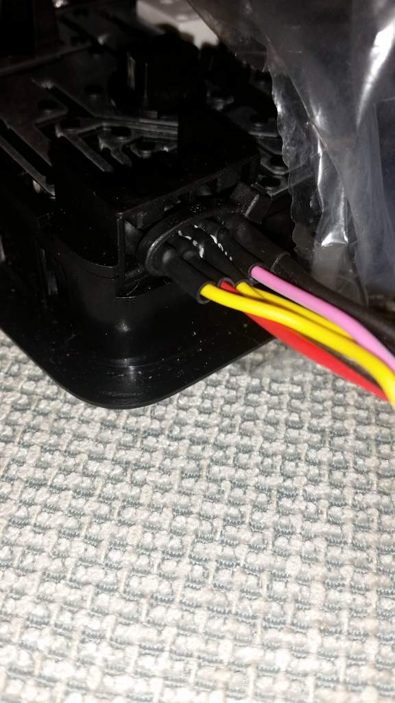

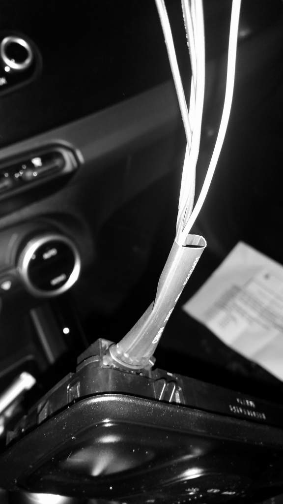

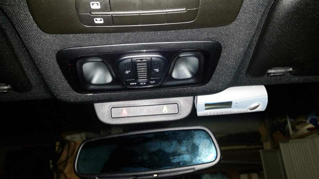

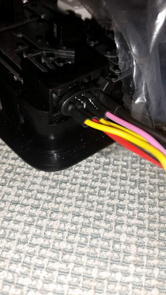

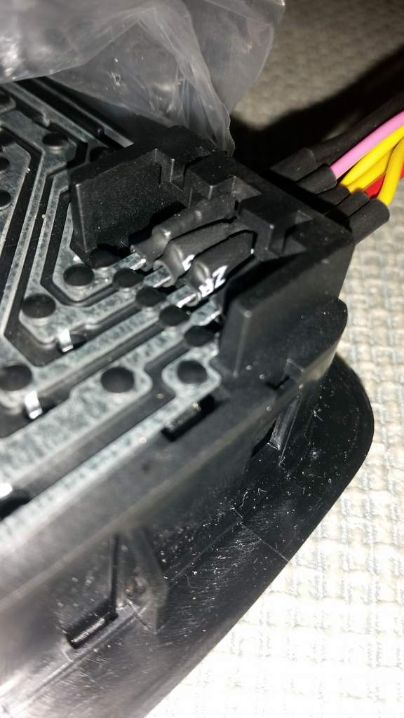

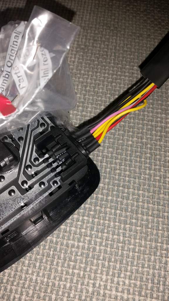

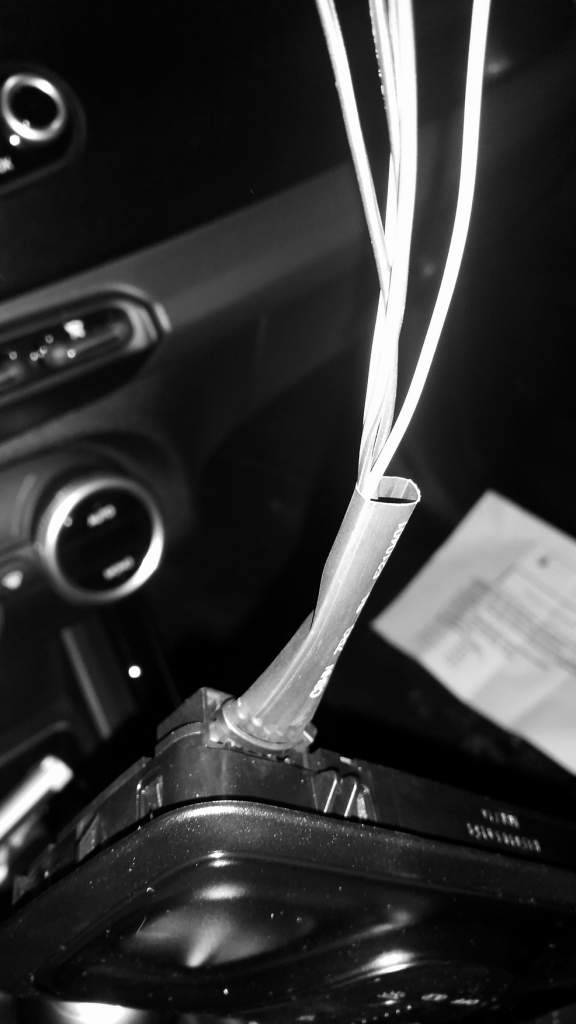

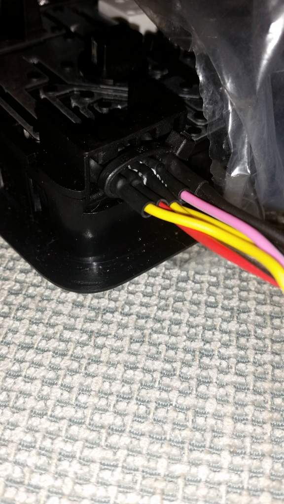

Lavoro perfettamente riuscito e funzionante al 100% grazie per l' ottima guida e lo schema. Unica variante che ho apportato , dal piedino 3 della plafoniera sono andato con un punto al piedino 5, alla fine è la stessa cosa, per il filo nero ho fatto come da schema, 7 e 10 che vanno al piedino 1 della plafoniera
Re: GUIDA-Installare plafoniera anteriore MY2014 su Giulietta MY2010
Ottimo lavoro! Hai messo i LED?

Purtroppo no, ho ancora le alogene, ho provato un paio di T10 che avevo già in casa ma non ci passano dal buco, devo reperirne due di gradazione 6500K come i sottoporta e la plafoniera posteriore, inoltre alla fine dei 5 pin della plafoniera ho aggiunto una fascetta da elettricista per stringerli un po vicini, e poi una ulteriore guaina "non scaldata" a protezione

Grazie per i complimenti, ho abbondato un po' con le guaine termorestringenti, proprio per sicurezza, tra le altre cose ho una matassa di fili all' interno del cielo della macchina, in più ho avuto moooooolta esitazione nel tagliare i connettori originali, non volevo, volevo infilare i fili dentro e nastrarli, ma ho preferito tagliare unire e avvolgere anche li nella guaina termo.
