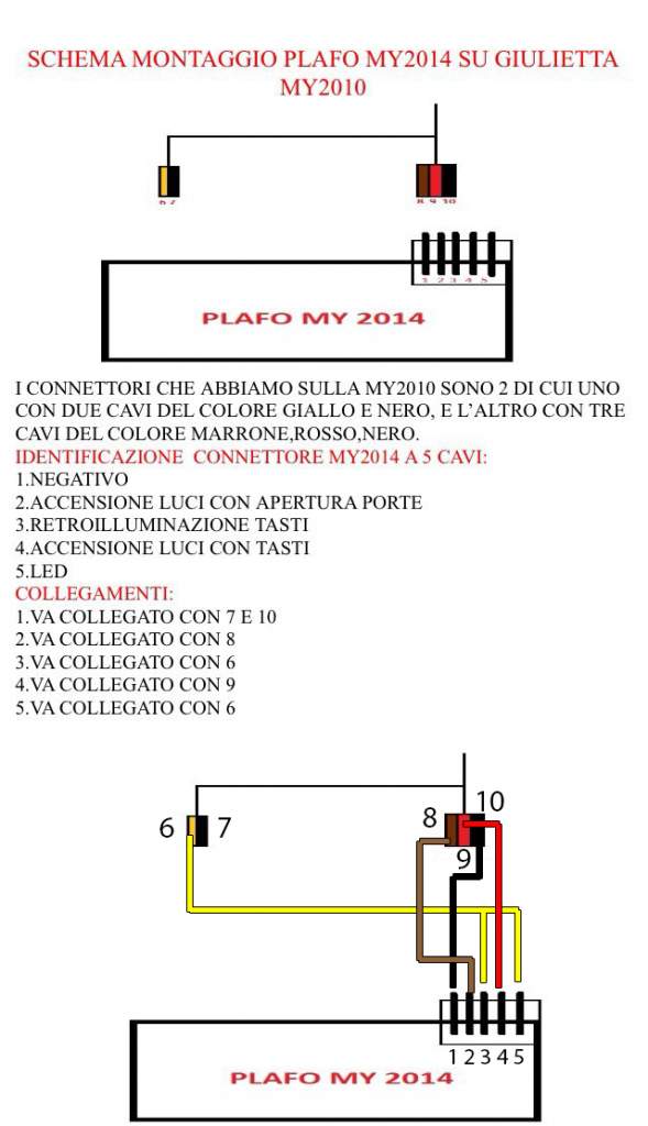

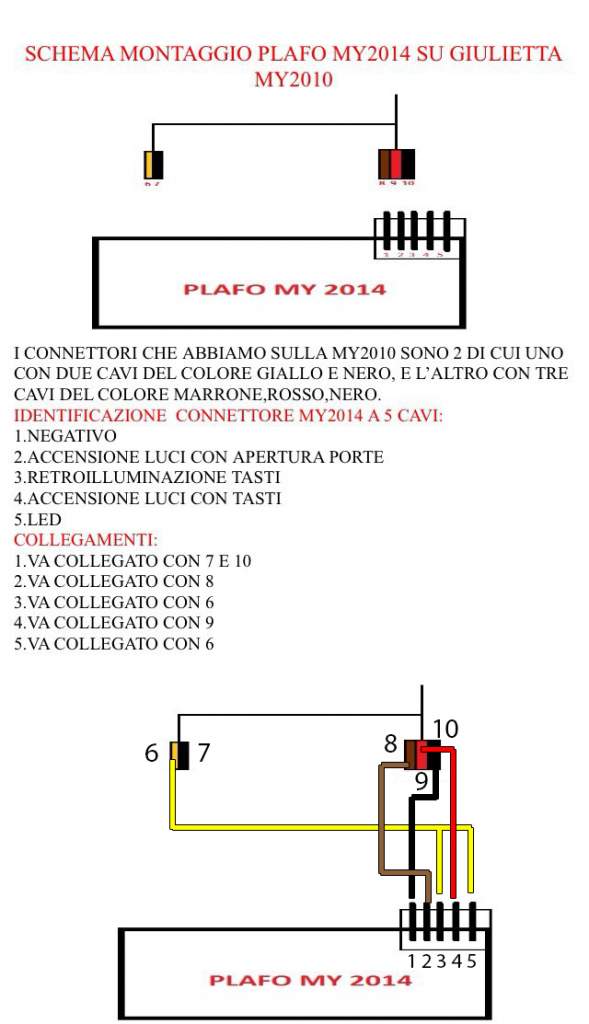

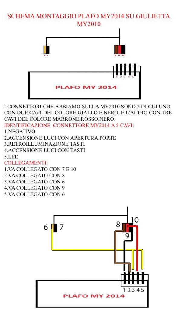

Buongiorno Ragazzi, stamattina mi è arrivata la plafoniera MY2014 nera, che figata!!! Stasera mi cimenterò nel montaggio se avrò tempo, una domanda veloce veloce, dopo aver letto le istruzioni e i vari collegamenti, ho optato per fare una semplificazione per evitare contatti "doppi", come ad esempio il 3 ed il 5 ponticellati assieme per partire poi con un cavo solo, e il 7 con il 10 del connettore, cosa succede se procedo in questa maniera?
Re: GUIDA-Installare plafoniera anteriore MY2014 su Giulietta MY2010
Visualizza allegato 113271
Che problema ti danno i contatti doppi?? Cosi' con lo schema di Tritone funziona...perche' rischiare???
