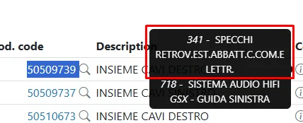

Vorrei riesumare questo thread perchè sono intenzionato ad effettuare l'installazione.
Lato guida, stando ad ePer, ho 50509737, che dovrebbe essere quindi quello giusto.
Lato passeggero, invece, risulta 50509739, contrariamente al 50509740 consigliato dall'autore della guida.
La cosa sospetta è che il 50509739 mostra gli specchi abbattibili elettricamente:
Per cominciare confermerò che effettivamente ci siano questi cablaggi montati, poi magari proverò a fare l'installazione anche senza acquistare il cablaggio lato passeggero.
Se qualcuno ha informazioni le condivida per favore.

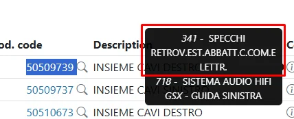

Visualizza allegato 295338
Rispondo a me stesso.
Purtroppo mi sa che l'auto in realtà NON ha il cablaggio adatto, in quanto:
se il codice compatibilità riporta il "!" come prefisso, ho il sospetto che significhi che NON VI è la predisposizione/compatibilità con il relativo optional (341 nel caso degli specchi abbattibili elettricamente).
Cercando col telaio della mia vecchia 1.4 che aveva gli specchi abbattibili elettricamente, il cablaggio che risulta installato lato destro è effettivamente 50509740:
e come si evince dallo screen, il 341 non ha il "!", mentre invece 718 che è il sistema Hi-Fi (deduco il BOSE) ha il "!" su entrambe le auto, infatti nè la mia vecchia nè la mia attuale hanno l'impianto BOSE.
Mi domando quindi se allora il "!" significhi "negazione" di compatibilità, in tal caso sarei fregato e mi servirebbe anche il cablaggio per fare l'installazione, almeno per la porta destra (sulla porta sinistra, sempre vedendo dallo screenshot, risultano entrambi identici, anche se ciò mi trarrebbe comunque in inganno, infatti su entrambi i cablaggi SX risulta "!341" che stando alla mia ipotesi sarebbe NON COMPATIBILITA' con gli specchi abbattibili elettricamente.
Che confusione.
A questo si aggiunge che su questo thread e su un altro, i codici per specchi abbattibili riportati differiscono, e sto sbattendo la testa ovunque per capire quale sia la differenza, ma senza risultato.
Mettiamoci pure che tanti ricambisti/sfasciacarrozze creano confusione nella descrizione degli specchi in vendita, parlando di 7 pin dove sono 5 o 9 dove sono 7, ecc ecc, un caos totale. Per assurdo se li contatto chiednedo di scrivermi esattamente il codice ricambio degli specchi che hanno, mi rispondono tutti chiedendomi quanti pin deve avere il connettore.
