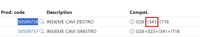

Purtroppo mi sa che l'auto in realtà NON ha il cablaggio adatto, in quanto:
Visualizza allegato 295565
se il codice compatibilità riporta il "!" come prefisso, ho il sospetto che significhi che NON VI è la predisposizione/compatibilità con il relativo optional (341 nel caso degli specchi abbattibili elettricamente).

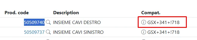

Cercando col telaio della mia vecchia 1.4 che aveva gli specchi abbattibili elettricamente, il cablaggio che risulta installato lato destro è effettivamente 50509740:
Visualizza allegato 295566
e come si evince dallo screen, il 341 non ha il "!", mentre invece 718 che è il sistema Hi-Fi (deduco il BOSE) ha il "!" su entrambe le auto, infatti nè la mia vecchia nè la mia attuale hanno l'impianto BOSE.
Mi domando quindi se allora il "!" significhi "negazione" di compatibilità, in tal caso sarei fregato e mi servirebbe anche il cablaggio per fare l'installazione, almeno per la porta destra (sulla porta sinistra, sempre vedendo dallo screenshot, risultano entrambi identici, anche se ciò mi trarrebbe comunque in inganno, infatti su entrambi i cablaggi SX risulta "!341" che stando alla mia ipotesi sarebbe NON COMPATIBILITA' con gli specchi abbattibili elettricamente.
