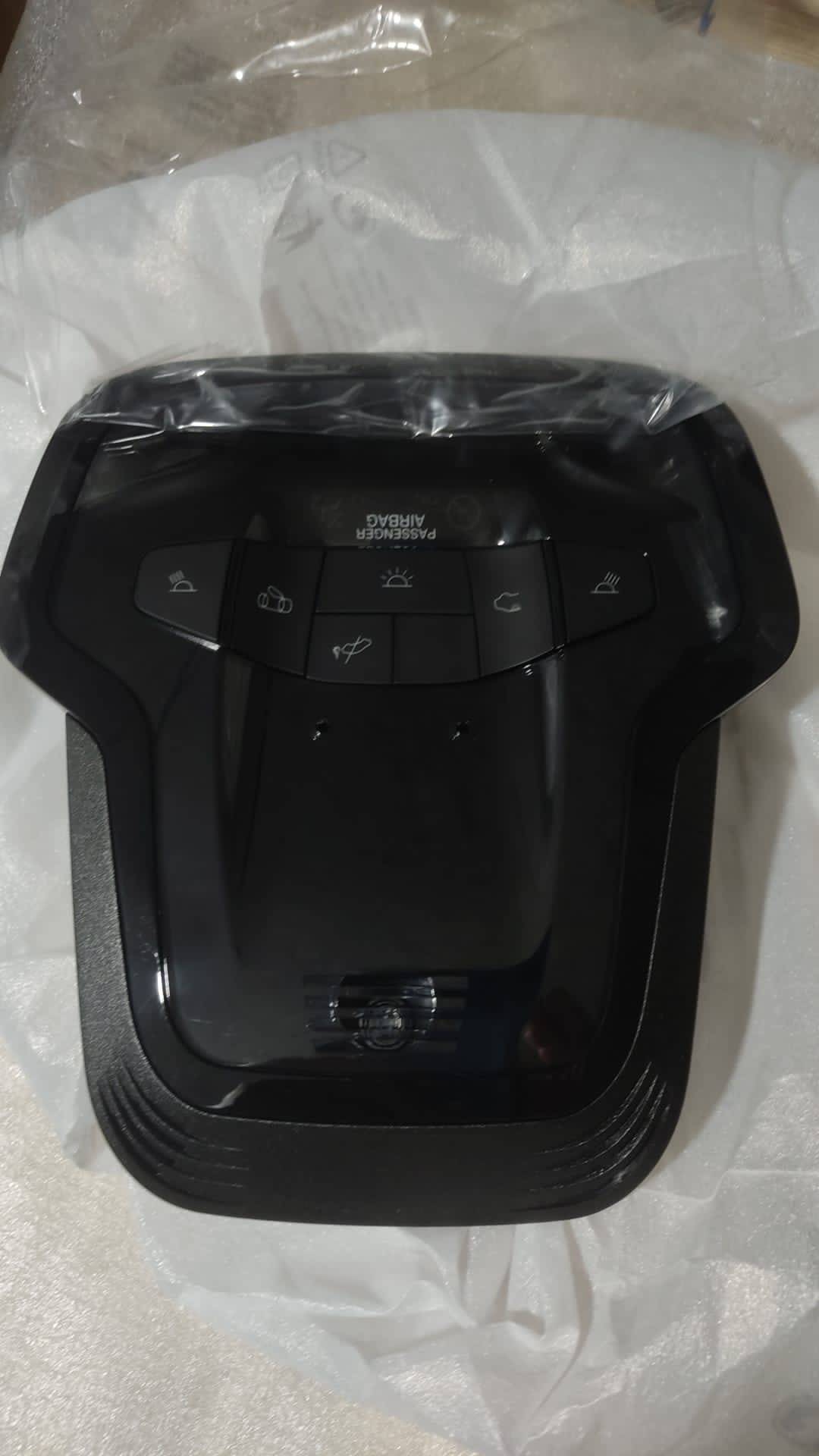

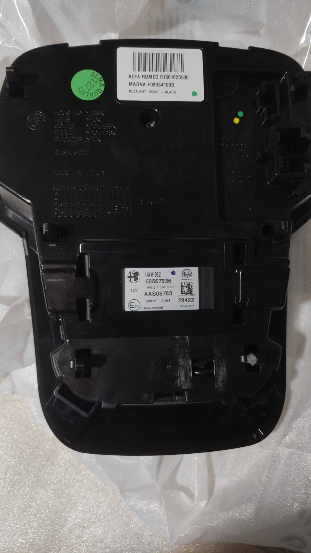

Ragazzi, avete qualche suggerimento per smontare questa maledetta plafoniera? Cioè è da un ora che provo a farla scendere usando delle leve di plastica e tranciandomi le mani, ma questa non ne vuole sapere di sganciarsi. Ho visto che è fissata con 6 clip a pressione, ma dalla resistenza che ha sembrano 6 dadi da 17 😂
Niente, mi sono fatto passare la paura ed ho infilato 25 cm di cacciavite nello spazio che avevo creato con le leve... È bastata un po' di forza bruta per farla scendere 😂
Sulle plastiche la temperatura conta. Se sei all’aperto meglio se ci provi dopo che l’hai usata ad abitacolo caldo
È chiusa in garage, ci saranno tipo 17/18 grandi.
Cooomunque, plafoniera sostituita. Trovata in Polonia a 45€ spedita 😅..

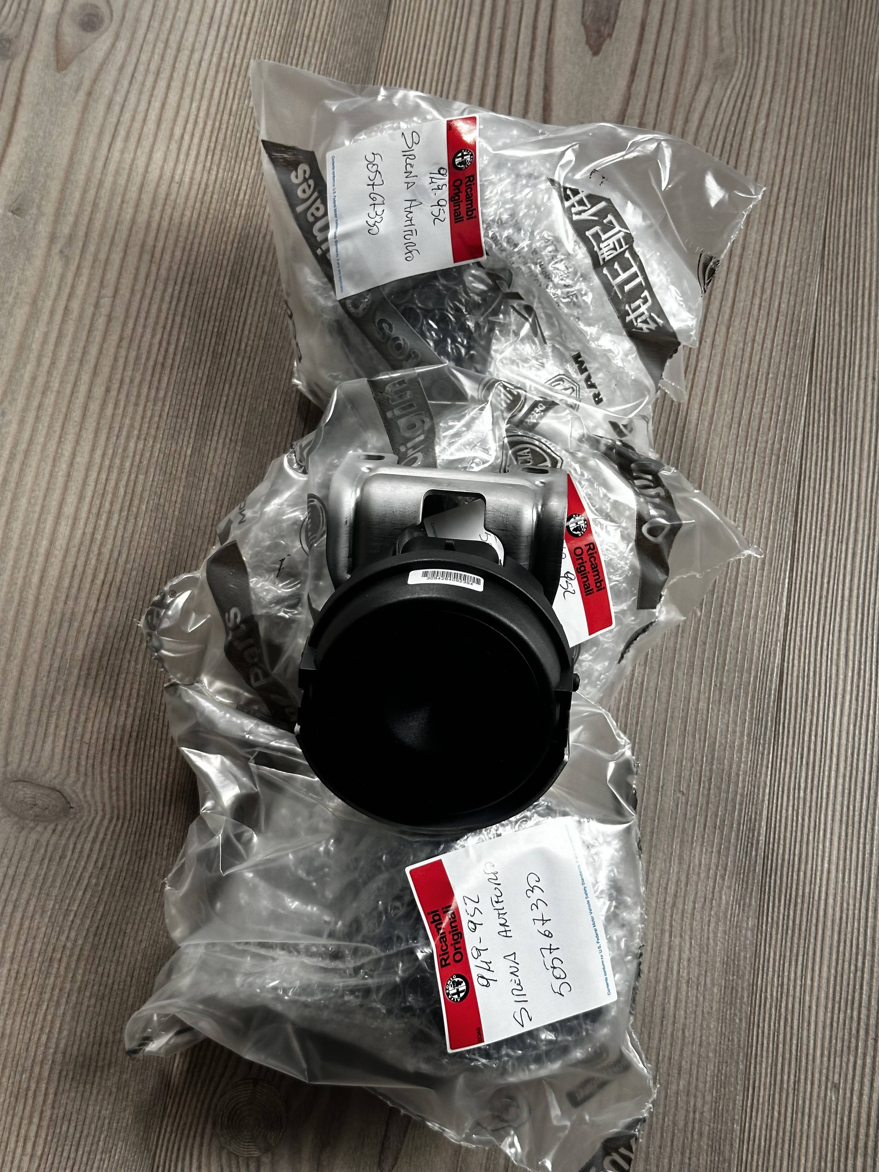

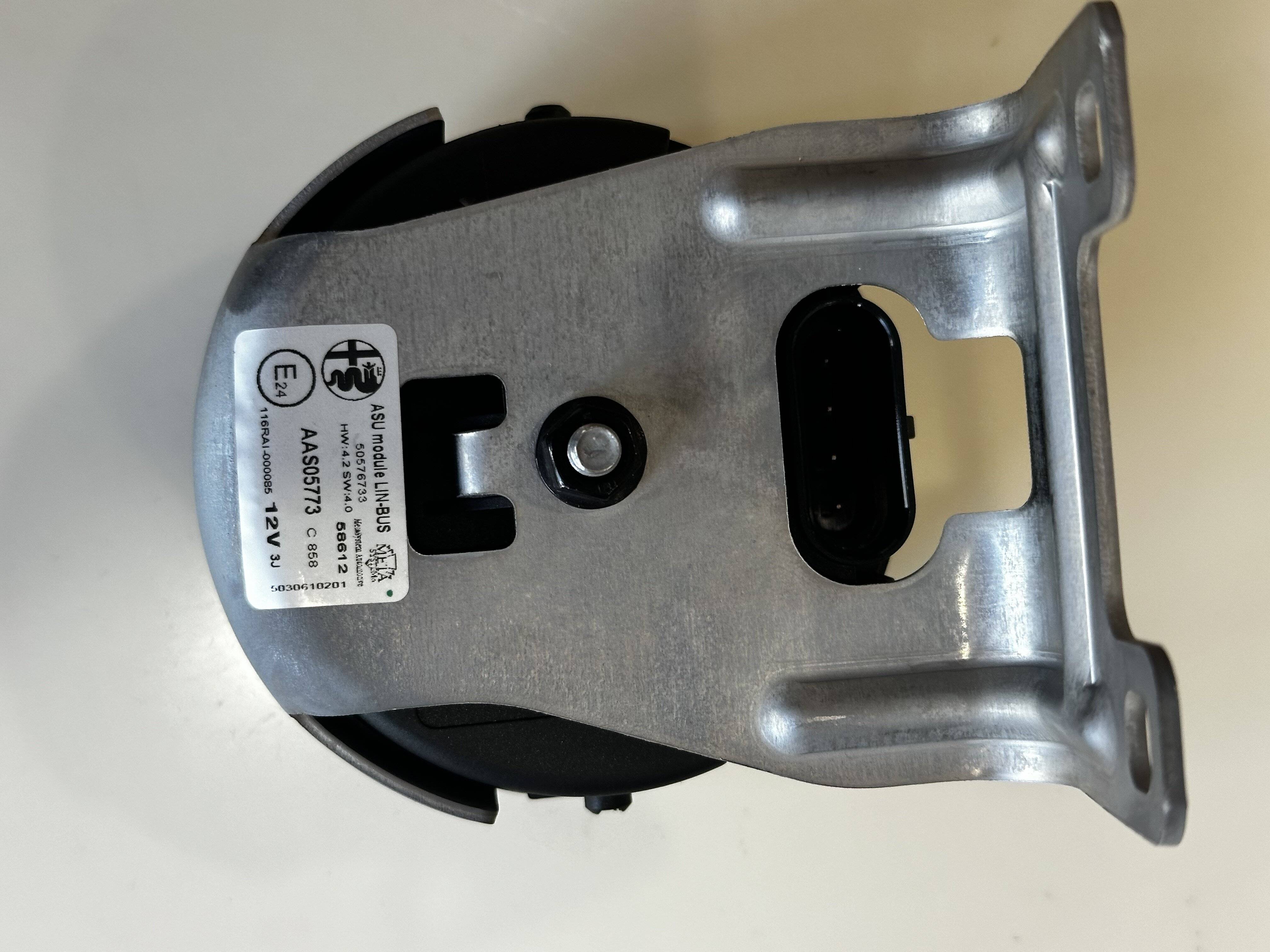

Ora manca la sirena, ma prima di cercare quella della Giulia (che usata non si trova da nessuna parte) vorrei fare un test con quella della Giulietta. Ad occhio e croce è praticamente identica, cambia solo la staffa di montaggio.
