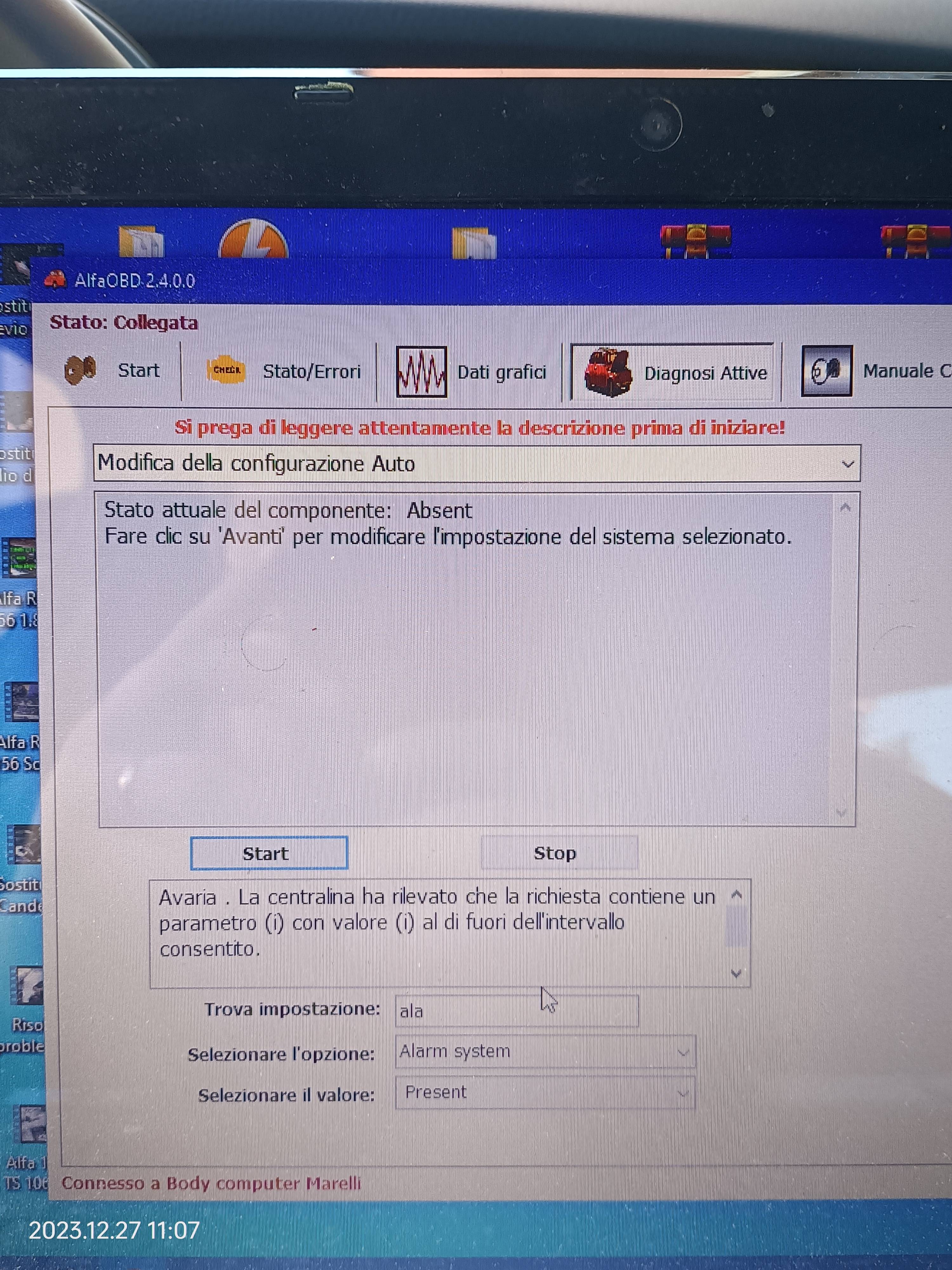

Salve. Ho montato la plafoniera predisposta per l'antifurto originale, ho provato a fare l'attivazione tramite alfa obd come riportato nel primo post ma mi riporta questo errore che allego. Ho già installato il bypass per sgw, infatti provando a collegarmi a quest'ultima, mi dà connessione fallita.
Sto riscontrando lo stesso problema tuo, hai risolto in qualche modo?
Ancora no. Mi hanno detto di riprovare a scollegare e collegare l'elmo perché ogni tanto Alfaobd da questo errore, ma non ho avuto ancora tempo di provare.
trovato il problema...imposta la lingua di AlfaODB in inglese 🤦‍♂️

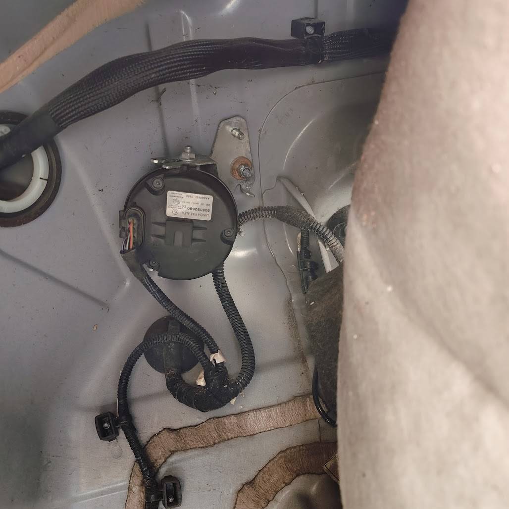

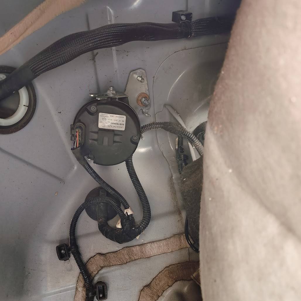

Abilitato tutto, adesso vi posso confermare che la sirena della Giulietta è perfettamente compatibile. La staffa è leggermente diversa, ma adattabile come da foto. Appena avrò un po' di tempo vedrò di creare una staffetta migliore, ma volendo anche così va bene.
Visualizza allegato 262995
Ciao, questa è Giulia o Stelvio? Bisogna togliere la ruota per trovare il connettore?
